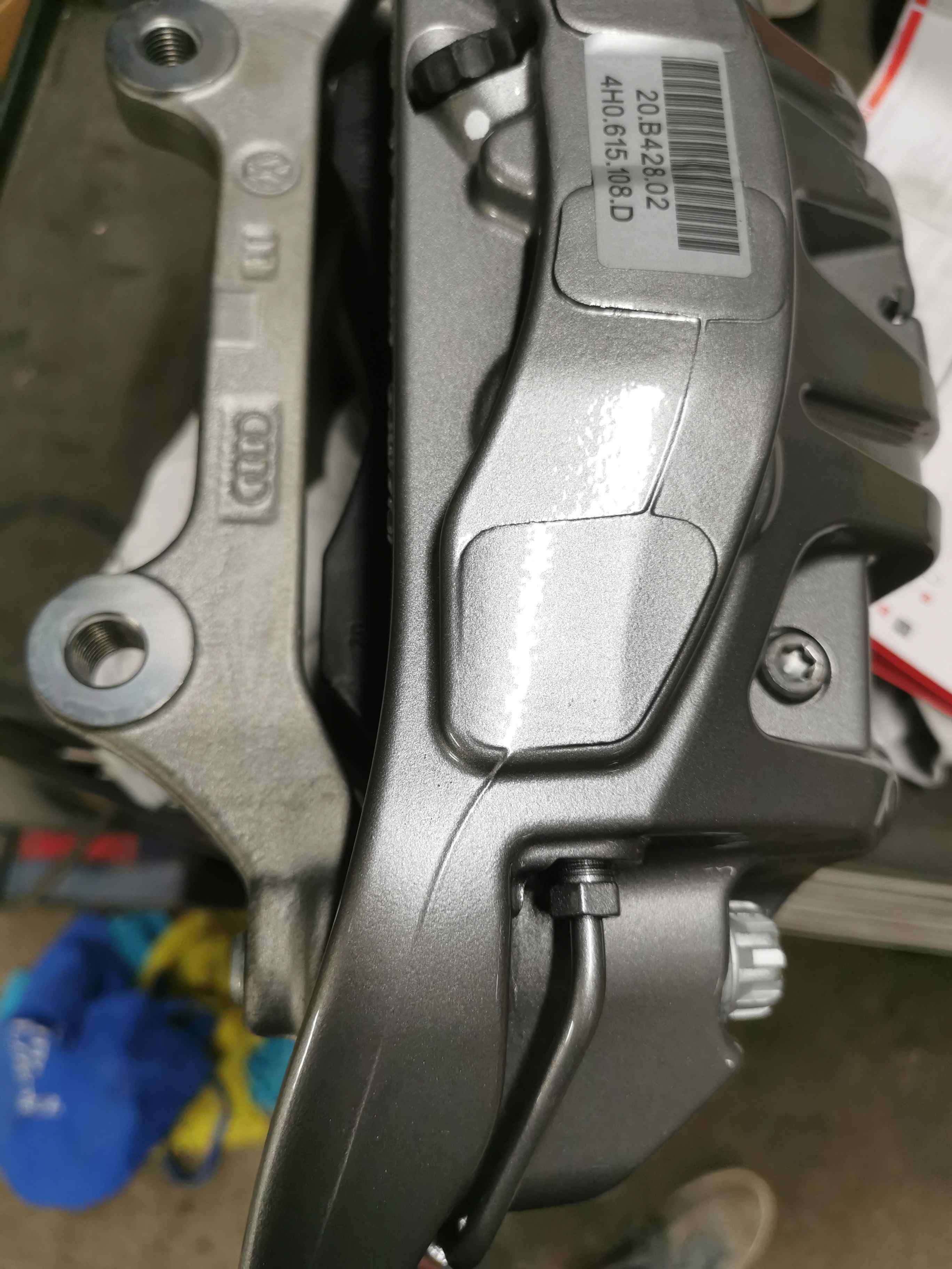

Hallo zusammen...
ich habe 2 Ceramic Sättel bei denen ich die Halter tauschen wollte, allerdings sind da 10-kant Schrauben verbaut und laut ELSA darf man diese nicht lösen! Jetzt meine Frage warum darf ich die nicht lösen, bzw wenn ich es trotzdem mache, was sollte ich beachten oder könnte passieren?
Hintergrund vom Umbau: Mein linker S8 Sattel war am Entlüfter nicht mehr dicht zu kriegen. ich habe 2 neue Sättel gekauft, allerdings unterschied sich die Teilenummer der letzten Zahl+Buchstabe. Der Halter ist etwas anders vom Aufbau, deswegen würde ich gerne meine alten Halter an die neuen Sättel umbauen.
Ich hoffe ihr könnt mir weiter helfen.
Bilder:
Kannst du machen, wenn du die passende Nuss hast.
Wir hatten damals etwas Probleme die zu organisieren.
Aber der Nils hat die Nuss und macht das immer noch regelmäßig

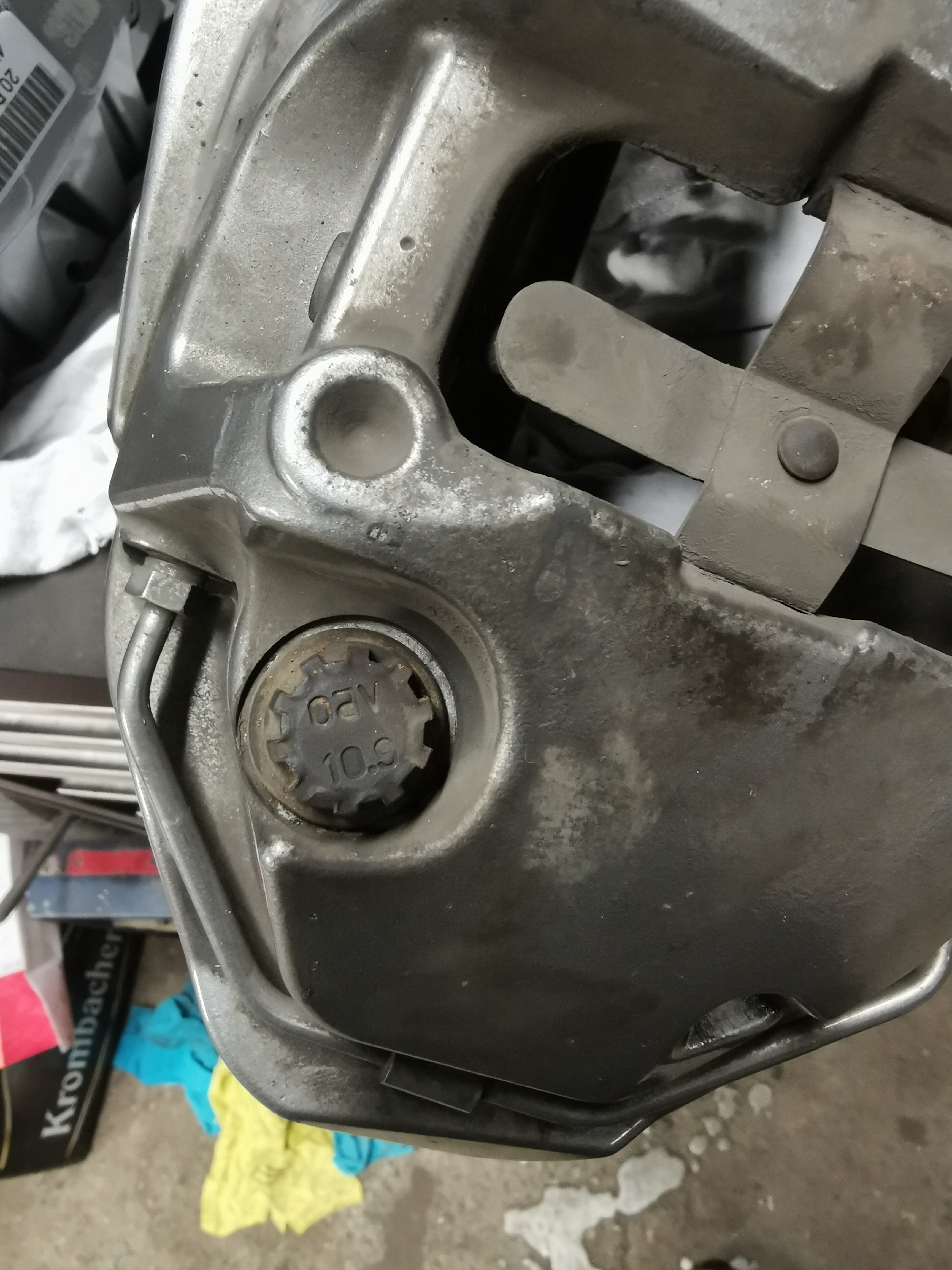

Hallo zusammen...
Bilder:

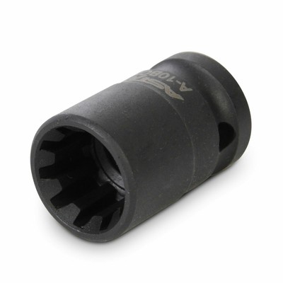

Das hier ist der Nuss:
Cool, wusste ich gar nicht.
Das ist ja einfach
