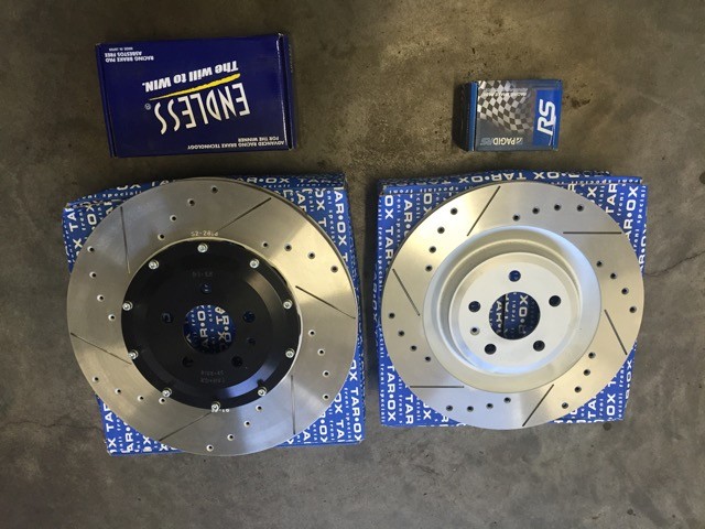

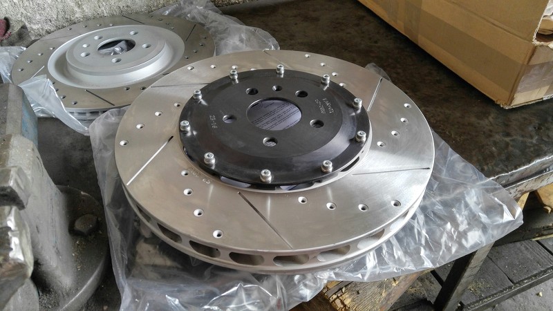

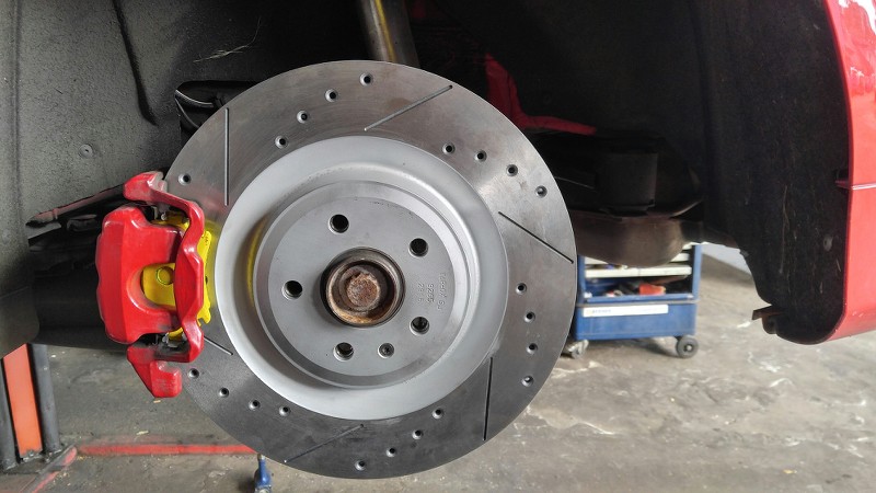

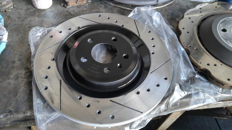

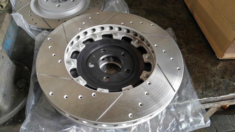

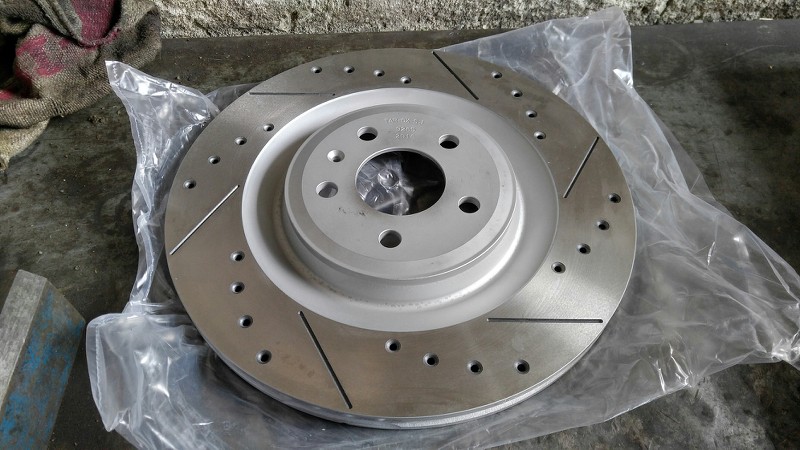

So die Endlessbeläge sind endlich zu Customworx geliefert worden nach 5 Wochen. Somit wurde das Paket heute endlich abgeschickt:
Tarox 390x36mm Sport Japan vorne
Tarox 356x22mm Sport Japan hinten
Endless Me20 vorne
Pagid RS19 hinten
für 6K RS6 4G Sattel vorne
RS3 Sattel hinten

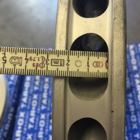

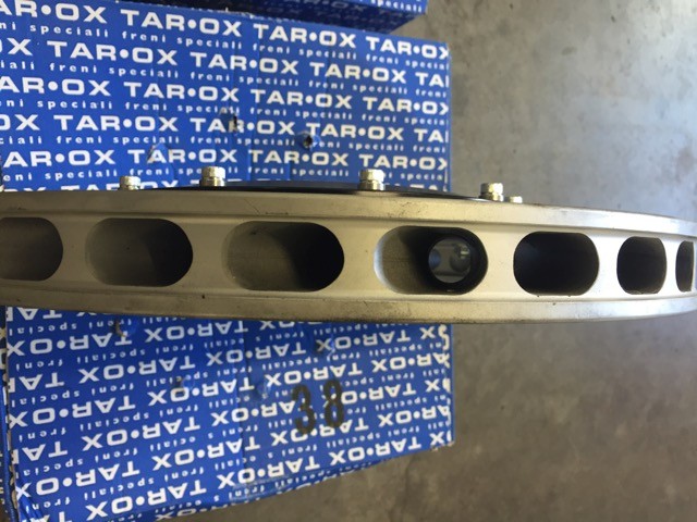

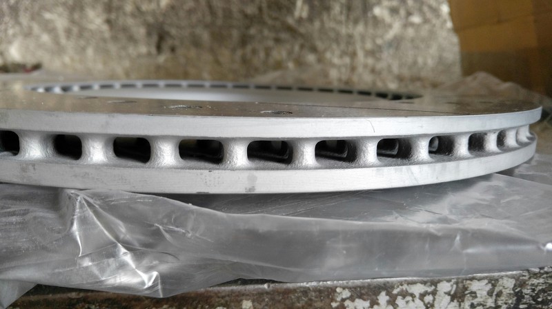

Die Scheiben machen schon so von den Belüftungslöchern einen sehr vernünftigen Eindruck.

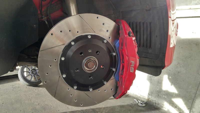

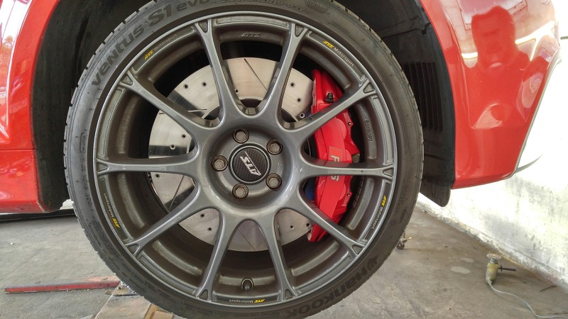

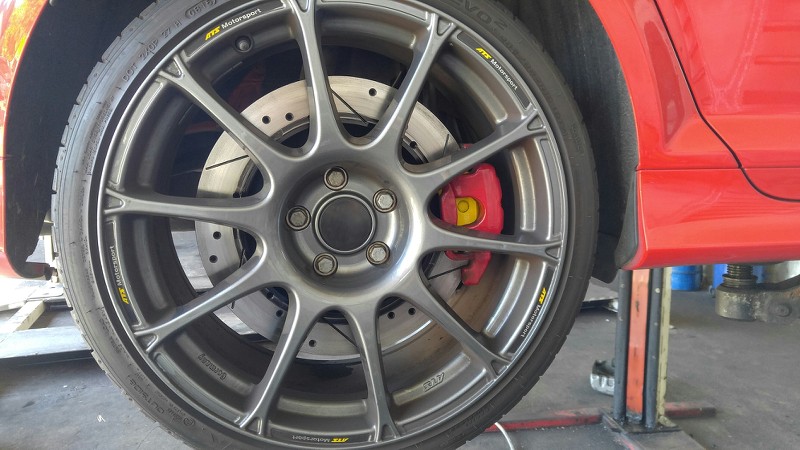

Die Bremsscheiben habe ich letzten WE montieren lassen mit Endless ME20 Beläge vorne und Pagid RS19 hinten
Gewicht Tarox 390x36mm Sport Japan: 12.1kg (ich meine im Ceramic Thread FAQ steht, dass die originalen 370x32mm Scheiben 12kg wiegen)
Die RS6 4G 390x36mm Wave: 13.4kg.
Gewicht Tarox 356x22mm Sport Japan: 6.9kg (keine Ahnung, wieviel die originalen 310x22mm Scheibchen wiegen)
Die RS6 4G 356x22mm Wave: 7.2kg.

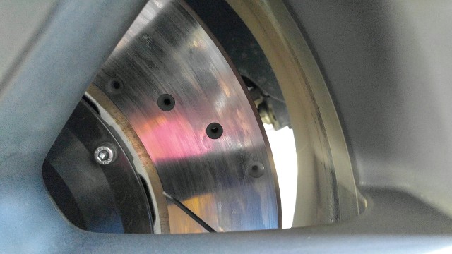

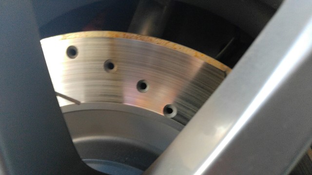

Ich bin jetzt seit 600km beim einbremsen. Die Bremse ist mega. Die Beläge sind mega. Es fühlt sich schon jetzt saustark an. Ich bremse ja nur mit max. halben Druck, aber selbst da ist die Power deutlich besser als mit der vorigen Bremse. Die Bremse ist super dosierbar. Vorne ist das Tragbild noch nicht einheitlich. Die Scheiben und Beläge brauchen noch etwas Anpassung. Ganz klar, die Bremse ist laut. Beim langsamen anhalten vor Ampeln kurz vor dem stehenbleiben bei sanftem Pedaldruck quietscht es laut in unterschiedlichen Pfeiftönen. Ist halt so und mir egal, überhört mich kein Fussgänger. Auch beim bremsen macht sie Geräusche. Kein Gequietsche, sondern wie wenn die Schlitze die Beläge abraspeln, aber ist halt so und stört mich in keinster Weise. Wer das nicht mag, der kann ja den originalen Müll weiter fahren. Also bis jetzt saustark in der Vorstellung. Für mich beide Daumen hoch. :jc_doubleup:

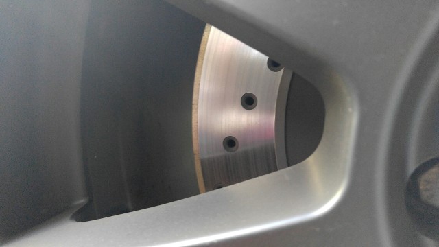

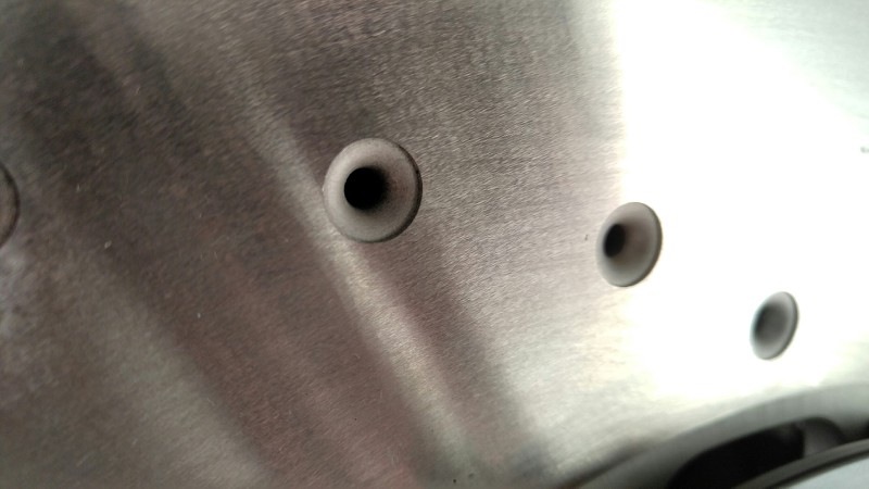

Die Löcher sind trompetenförmig angesenkt. Da setzt sich kein Bremsstaub mehr fest. Das hat sich auch schon bei den Wave bewährt. Auch da nach dem ansenken, keine verstopften Löcher mehr.

Sieht auf jeden Fall gut aus.

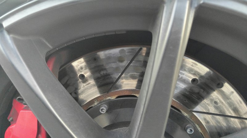

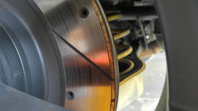

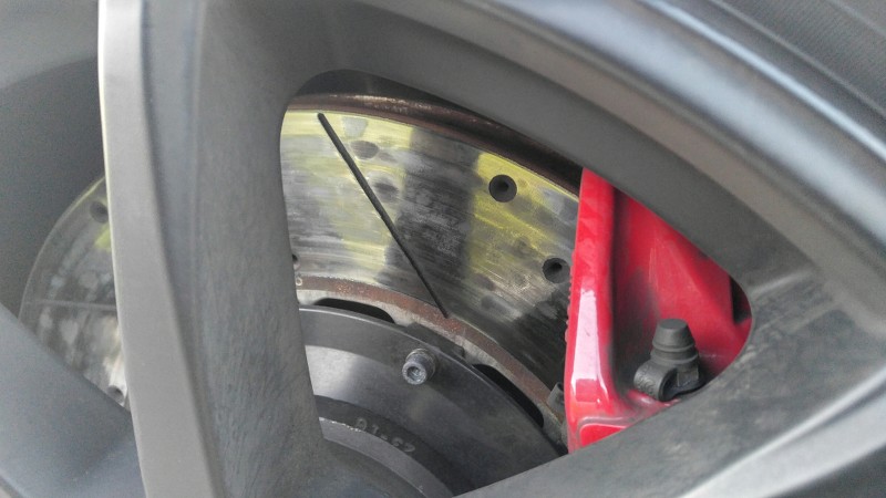

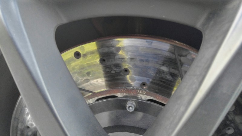

So mal ein kleines Fazit nach nicht einmal 2000km Einfahrphase. Die Pagid RS 19 Beläge funktionieren hinten. Das Tragbild ist schön gleichmässig, keine Unauffälligkeit zu beobachten

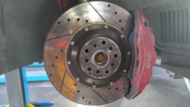

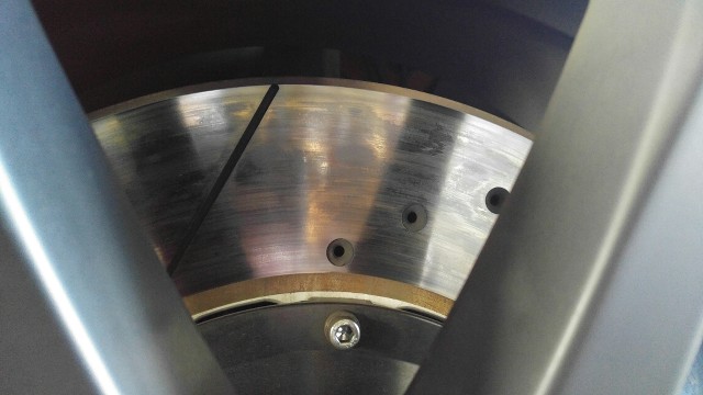

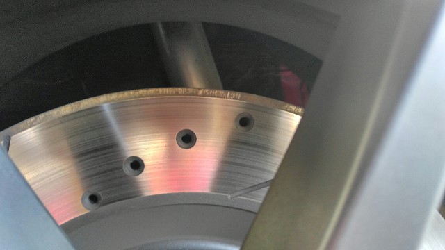

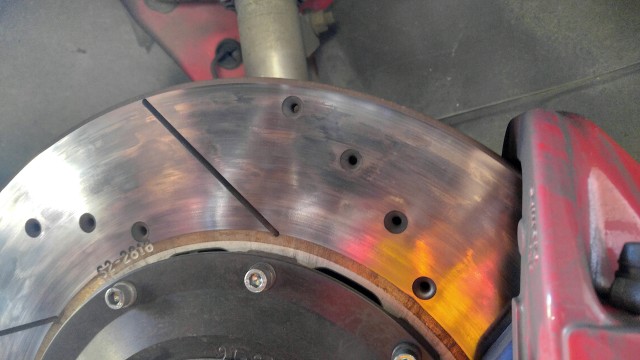

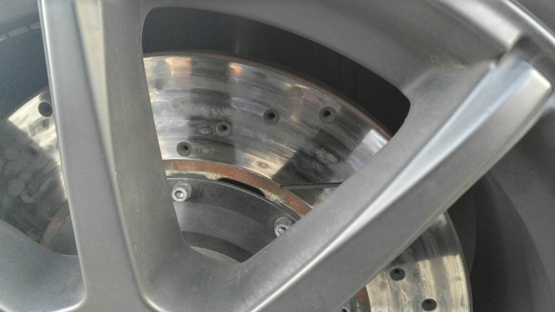

Vorne sieht es zu meinem Leidwesen anders aus. Die Tarox-Scheiben harmonieren nicht mit den Endlessbelägen Me20. Diese wurden mir von Customworx dringend nahegelegt. Die müsse/sollte ich nehmen, sonst wird das nix. Und genau das passiert mit diesen Wunderbelägen für 700 TEURO. Wie gesagt, ich bin die bisher nur eingefahren, in der Schweiz, keine Rennstrecke, keine Vollgas-Wochenenden mit Speedfreaks, keine Autonahn Harakiri 250/0 Vollbremsungen etc. Ganz normales Tempo in der Schweiz, vorsichtig gebremst, ok vielleicht mehrmals hintereinander von 80 auf 50 aber wenn das nicht funktioniert???

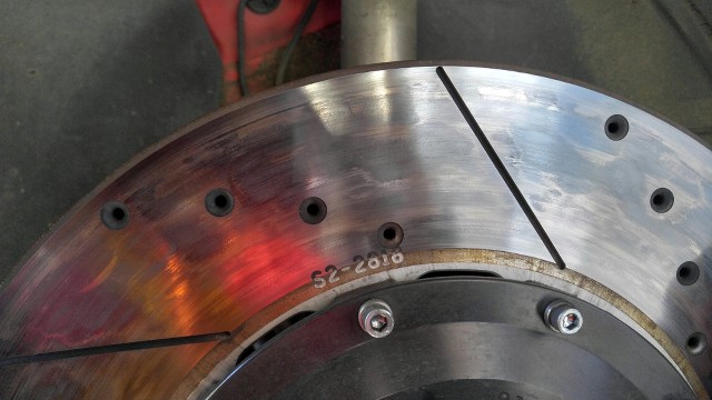

Die Scheiben vorne zeigen Hitzespots und es vibriert bereits beim bremsen. Die Scheiben wurden auf der Nabe auf Schlag vermessen, ganz aussen 3/100stel, also nix, wenn nur die Hitzespots nicht wären, ...
Da die geschlitzt sind, kann man die auch schwerlich abdrehen. Das kommt noch dazu. Ich müsste die planschleifen lassen. Das geht natürlich nur nach Demontage der Töpfe, Versand, Rückversand, etc. Noch dazu ist planschleifen teurer als auf der Nabe abdrehen und solche Firmen finden sich nicht an jeder Ecke. Also kann ich mir gleich neue Reibringe kaufen...

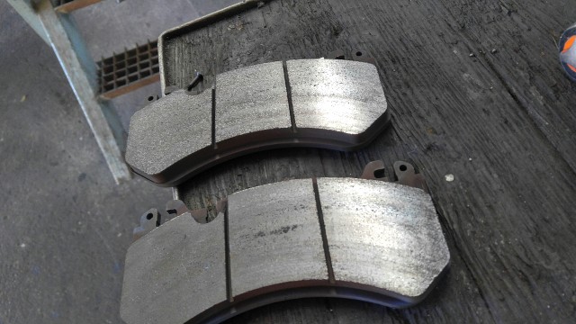

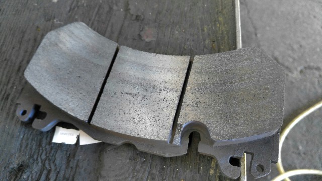

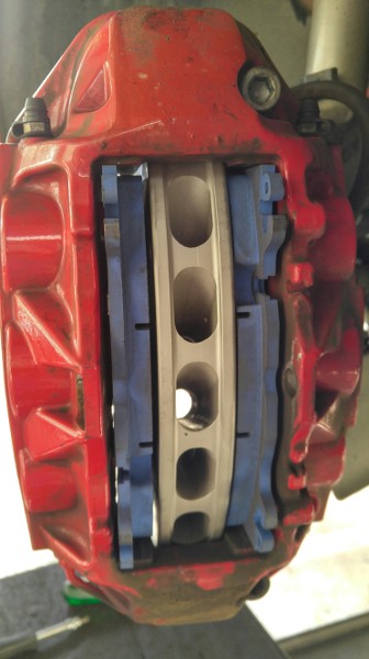

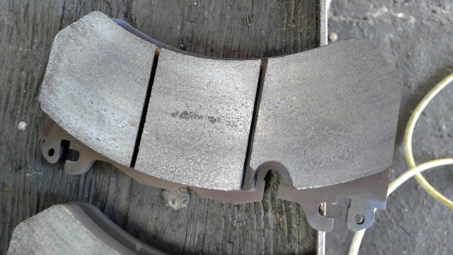

So sehen die Me20 Beläge vorne aus.
Bickelharte Oberfläche und bereits Ausbrüche. Die Pagid RS 19 sind weicher. Das fühlt man auch beim drüberfahren.
Nach Rücksprache mit Customworx, ist alles i.O. Die Scheiben haben keinen Schlag. Das vibrieren käme von den Schlitzen und Löchern und diese Kombi wäre 100fach erprobt auf den Rennstrecken dieser Welt. Also habe ich von denen nix zu erwarten. Ich habe von denen 3 Produkte gekauft und nur Scherereien, Probleme, Gebastel, und jetzt den Schaden an den neuen Scheiben ... NIE WIEDER.
Also Quickfix werde ich meine Brembo HP2000 Sport Beläge wieder einbauen. Schlimmer kann es ja nicht werden. Laut dieser Übersicht von AT-RS sollte dieser Belag harmonieren. Dann werde ich erst einmal sehen, ob sich das Tragbild verbessert und sich die kleinen Hotspots wieder rausschleifen. Wenn nicht dann muss ich mir andere Beläge überlegen (Pagid RS 19/29, Yellowstuff, ???) und mir im Frühjahr neue Reibringe kaufen...
So die Endless Me20 Beläge sind draussen und Brembo HP2000 Sport drinnen (also vorne). Die Bremse ist deutlich leiser geworden. Vor allem das Gequietsche ist total weg. Aber das Tragbild der Scheibe ist trotzdem nicht besser geworden. Um ein Abdrehen der Scheiben auf der Nabe komme ich wohl im Frühjahr nicht rum. Dann kann ich mir auch überlegen, welche Beläge dann reinkommen:
