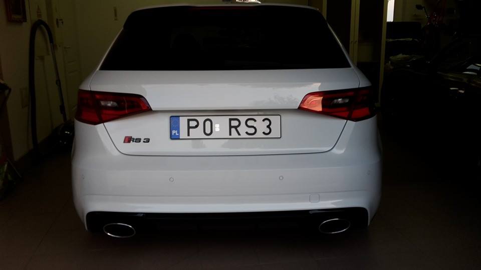

Da ich den Schmuck RS hinten und vorne nicht möchte habe ich beim ordern RS3 Embleme als ENTFALL eingegeben, ich weiß aber dass der TTRSplus dennoch mit diesen Emblemen geliefert wurde, und diese dann von meiner Garage entfernt wurden!
Gibt es hier auch wer, der diese Embleme auch nicht möchte :boys_0136:

habe es so angegeben, aber das geht nur hinten.

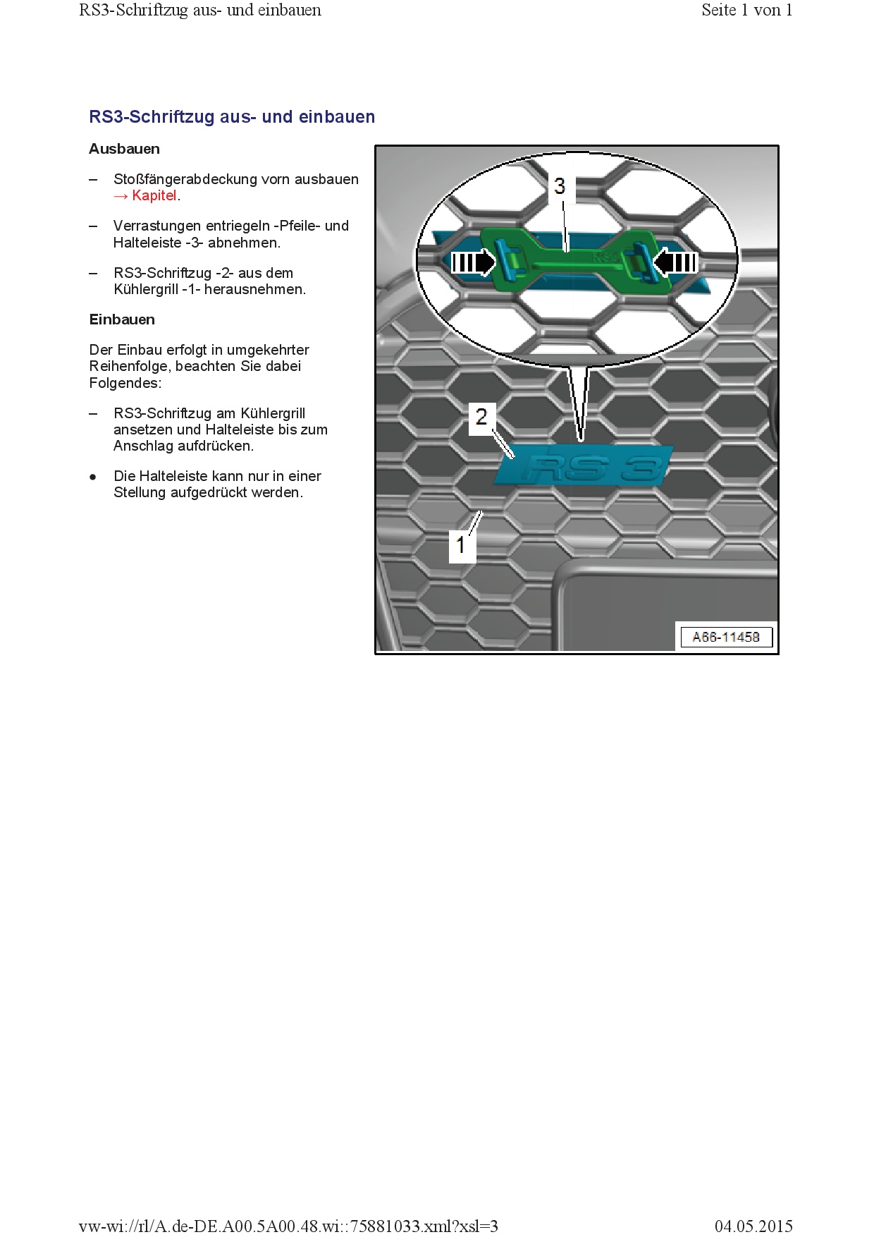

Beim TTRS Embleme ist es so:
Links zwei Haken der OBERE nach oben drücken, den UNTEREN unten drücken, wenn das Embleme dann links ausgeklickt, das ganze ca 1cm nach rechts verschieben.
Glaube das RS3 Emblem hat in etwa die gleichen Hacken!
Hier das Bild :10hallo2:
http://www.directupload.net/file/d/4073 ... o6_jpg.htm
Beim RS3 wird es wohl auch in etwa so sein!
Die geklebten Embleme an der HA muss man nur warm machen.
Fangnetzen Sie recht einfach ab.
Je früher man sie ab macht, desto besser

Bei mir hatten die nix Stosstangenabdeckung ausgebaut, mit spez We, sah aus wie eine Abzugsvorrichtung mit zwei Bügeln dran, im Grill oben und unter dem Emblem eingehackt, Zack und es war ausgehängt :dh:
Da ich die Bezeichnung schon im Kennzeichen hab, schnipp, schnapp ab ises :biggrinn:
Mit nem dünnen Schraubendreher auf der Höhe der Laschen zwischen Grill und Aussenschildchen gehen
und vorsichtig anhebeln, clack !! schon löst sich die Sache :)

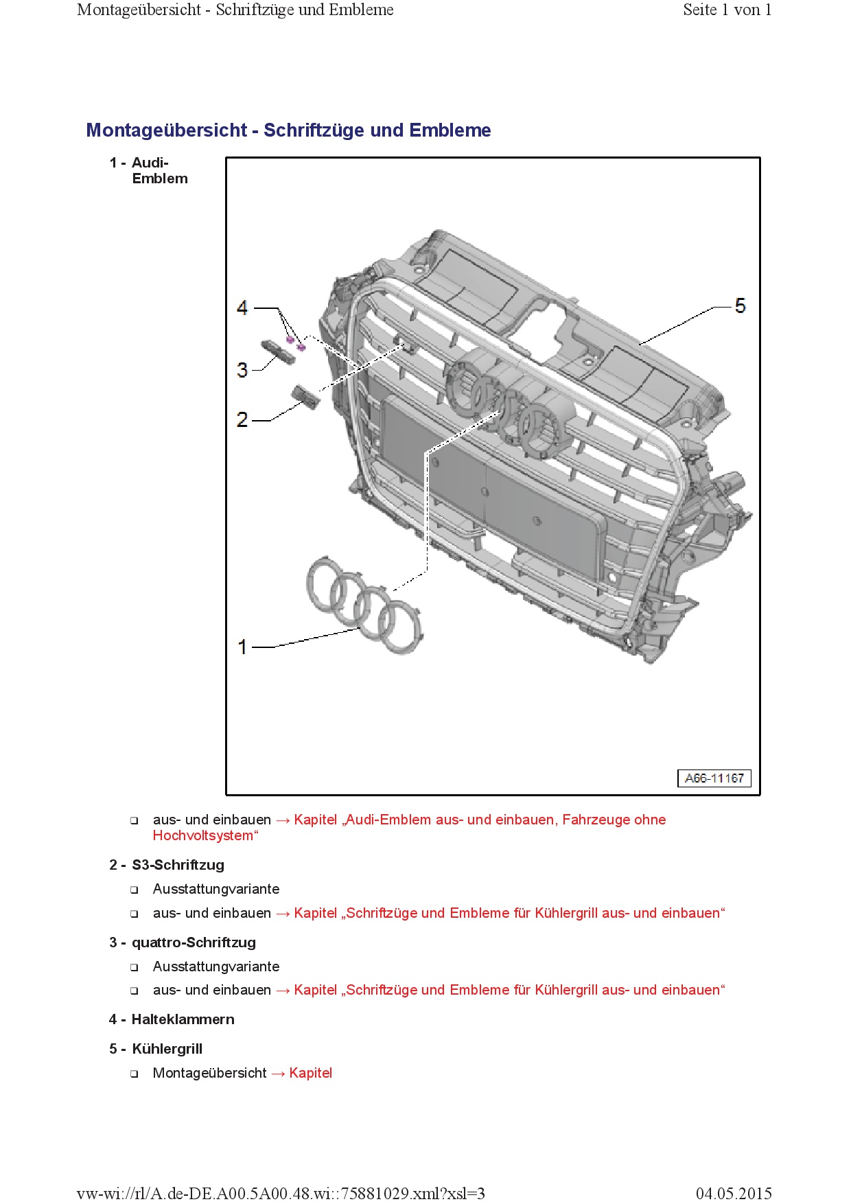

Kann mir vielleicht jemand sagen wo genau das rs3 Logo am Heck angebracht wird? Ich habe die 3 einzelnen Teile in schwarz und weiß nun nicht so recht wohin damit :boys_0137:

Gibt es so eine tolle Anleitung auch für das Entfernen der Ringe im Grill?
Hallo Pacemaker,
die Ausbauanleitung war auf den 8P bezogen, hier nochmals die Anleitungen wie gewünscht:
Zu finden bzw. zur Verfügung von dem freundlichen Herren hier gestellt: Klick! :biggrinn:
Für den 8V gibt es diese Ausbauanleitungen im Downloadbereich zu finden: Klick!
Auf die Schnelle mal das hier, die Ringe müsstest du nochmals schauen:
