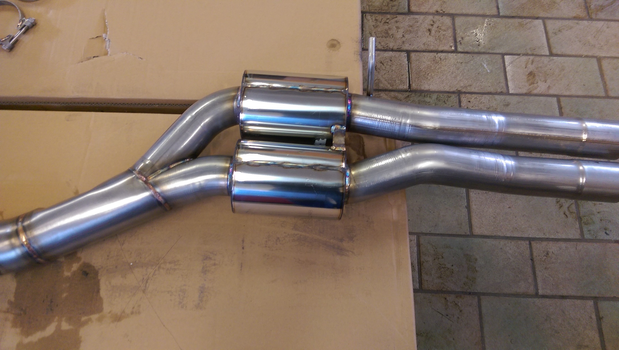

Ist das die Anlage von Friedrich Motorsport?
Ja, aber entweder bauen die mittlerweile anders, oder das Bild stimmt nicht.
Meine hatte ja noch 2 kleine Töpfe

Die Anlage ist noch mal komplett neu von Friedrich-Motorsport Entwickelt worden. Das Bild ist korrekt !

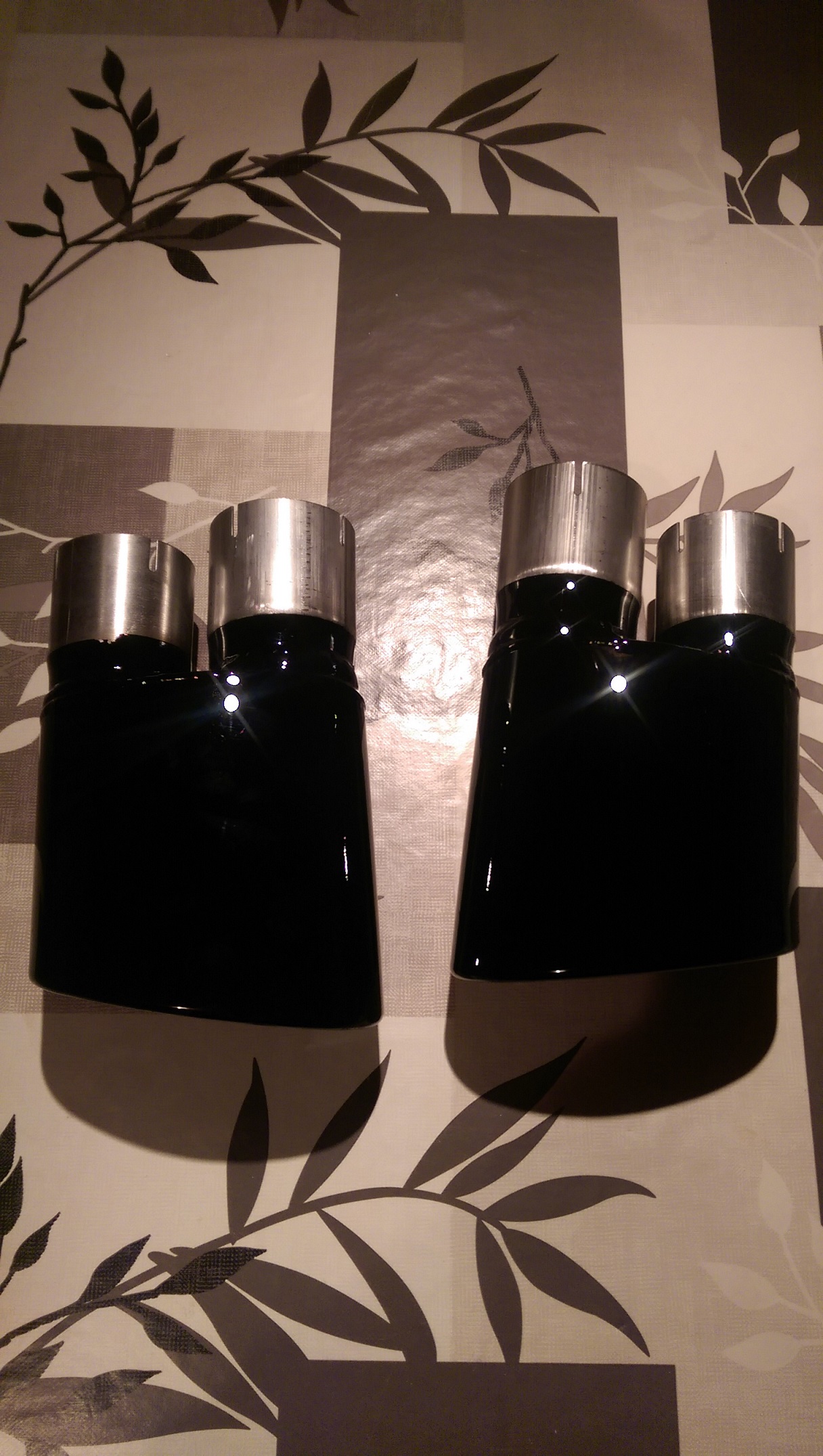

Also ich habe mir diese Anlage ja gegönnt, noch über Marcel im November bestellt u. anfang Januar bekommen.

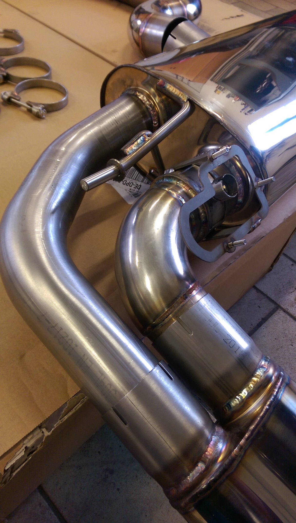

Meine sieht genauso aus, ich lade mal ein paar Bilder hoch wie sie in echt aussieht, allerdings habe ich so viel um die Ohren, denn Einbau habe ich noch nicht geschafft :aufgeben: .
Die Endrohre habe ich mir selber schwarz lackiert, wenn man ne eigene Lackiererei mit dran hat, lohnten sich die 30€ pro Stück nicht für mich :biggrinn: .
Aber für euch, nimmt das Angebot lieber an, diese Teile sind mega aufwendig zu lackieren, ich habe keine Ahnung was die mit den Endrohrblenden gemacht haben aber ich musste diese Teile 4 mal lackieren, mit den unterschiedlichsten Mitteln, bis irgendwas gehalten hat :aaaah:
Wenn ich die Anlage endlich drin habe, versuche ich mal ein ordentliches Soundfile auf zu nehmen.

Urban-Motors hat ja geantwortet dass das Design seit Marcel seiner Aga nochmal geändert hat! Hast Du bestimmt überlesen...

Danke für die Bilder, die Endrohre in schwarz kommen richtig gut. Ich bin auf weitere Bilder und Video gespannt [VICTORY HAND]️

An dem Verbindungspunkt zwischen Kat´s und MSD´s finde ich dieses" Rohr in Rohr" Adaptierungssystem echt bisschen dürftig.
Dann passte bei mir der Winkel nicht an den Verbindungspunkten und ich musste extra Zwischenstücke anfertigen.
6 Schellen waren zu groß und ich musste extra noch welche Bestellen.
