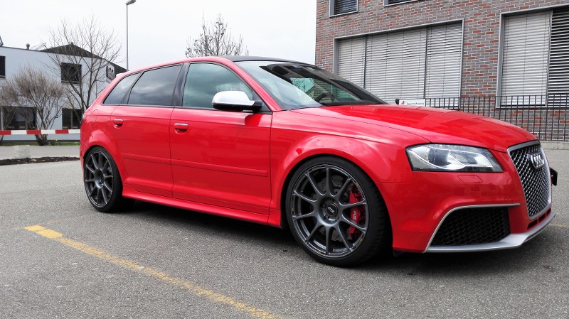

Hier ein Foto von vorne, Felge ist 8,5x19 ET50.

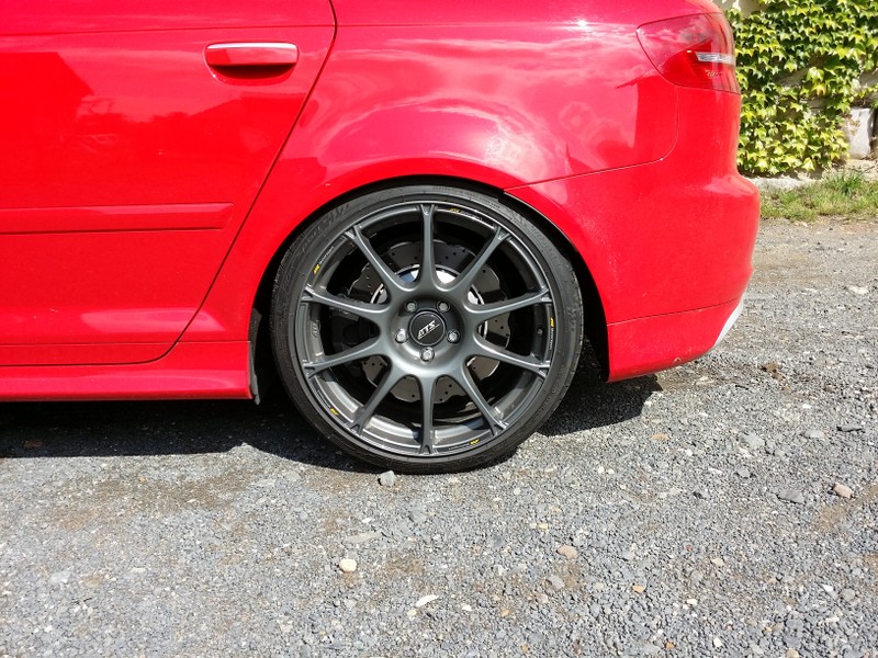

Hast Du mal ein Bild von der HA mit dem 225er?
Das waren 225/35 R19 Michelin PS2 auf dem 9x19 ATS GTR. Näher habe ich kein Foto.

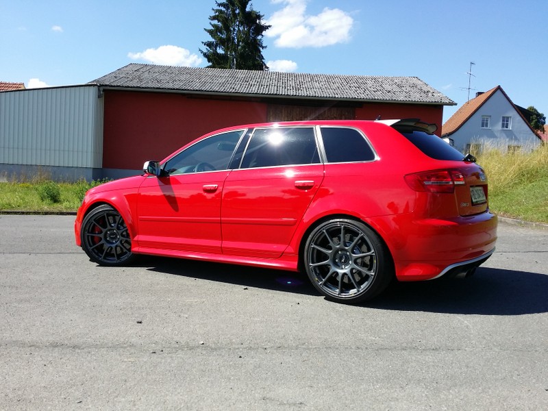

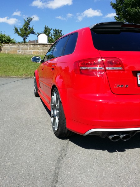

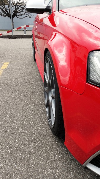

So heute Vormittag war ich noch Rädertauschen.
Hankook Ventus S1 evo2 auf ATS GTR 9x19 ET48
245/35 R19 vorne
235/35 R19 hinten
Passt, sitzt, wackelt und hat Luft. Bin schon bei Regen einen kleinen Pass hoch und runtergeräubert. Mir ist nicht aufgefallen, dass das ESP gegriffen hätte, sprich die Haldex aussteigt. 245/35 vorne und 235/35 hinten ist vom Abrollumfang gleich wie original 235/35 vorne und 225/35 hinten. Obwohl meine 235er hinten angefahren sind, hat es bis jetzt funktioniert. Die Zeit wird es zeigen, ob gut oder schlecht.
