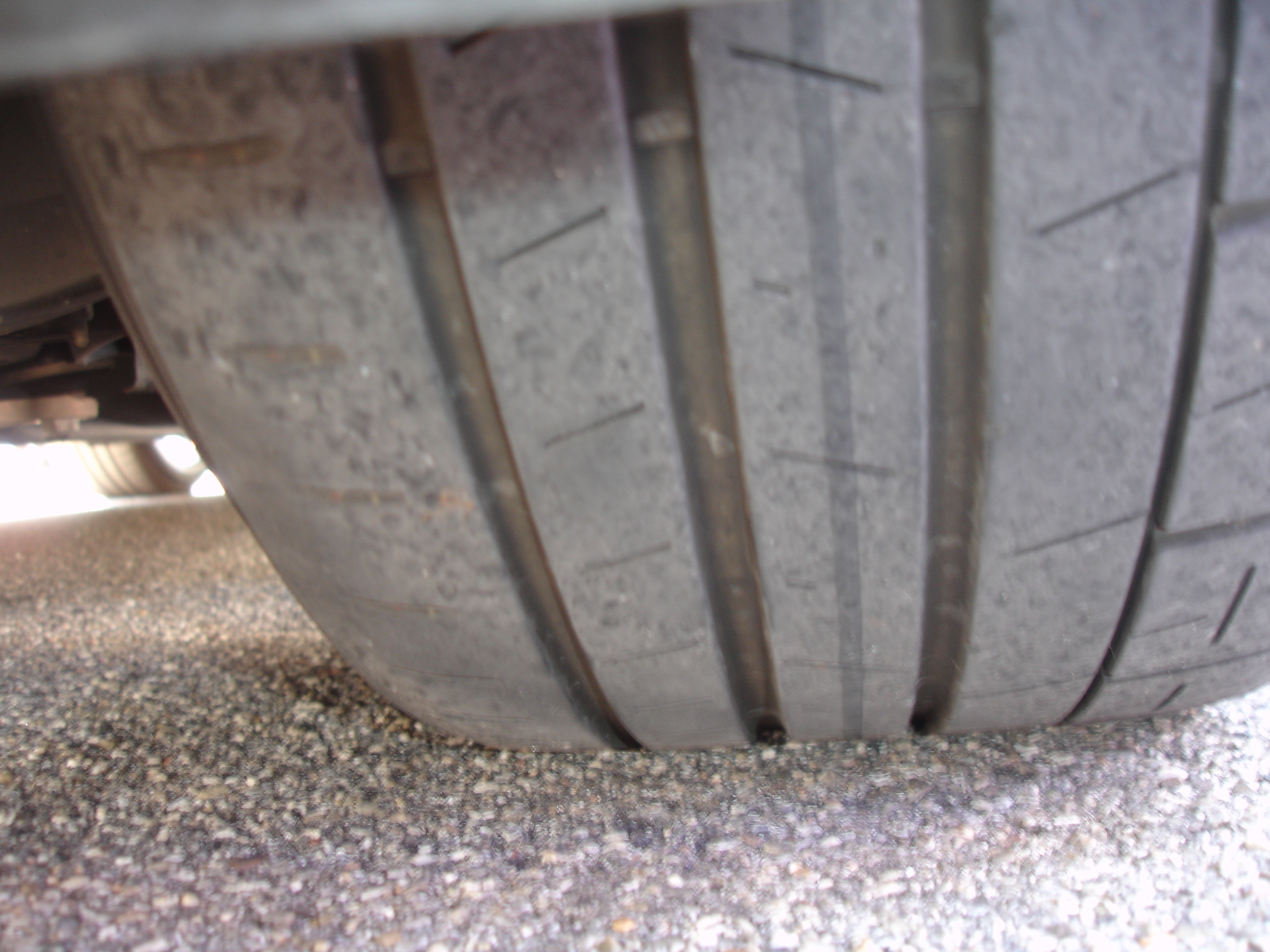

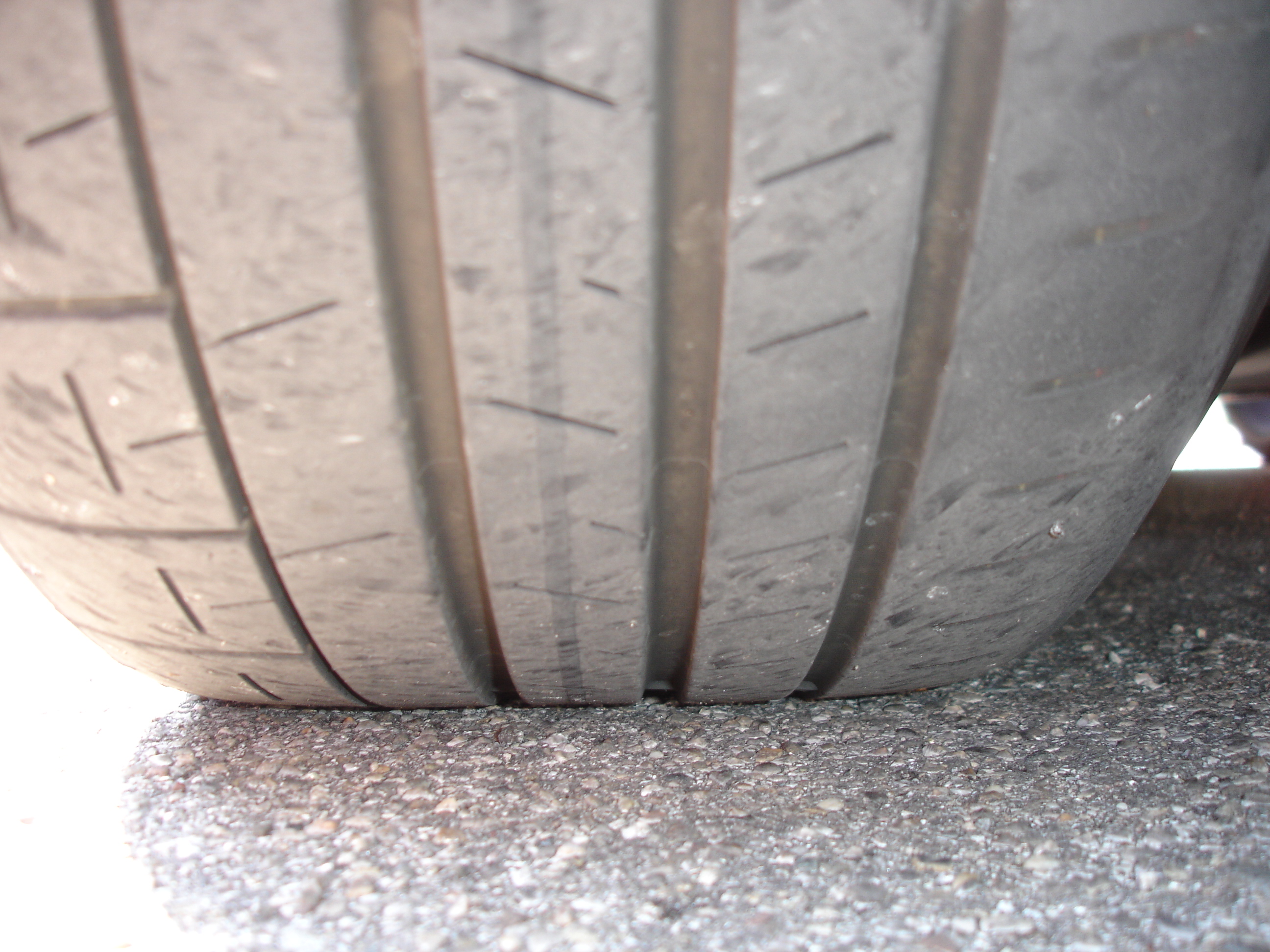

habe zufällig mal meine Vorderreifen angeschaut und bin mit dem Laufbild ganz
und gar nicht zufrieden.
Sehen die bei Euch ähnlich aus?
Die Stege an den Seitenflanken existieren eigentlich gar nicht mehr.
Vor allem innen ist eine Vollglatze entstanden.
Außen etwas besser aber auch nicht rosig.
Kann ich aber nachvollziehen, da dort der Reifen bei zügiger Kurvenfahrt extrem beansprucht wird.
Das Resultat von innen stammt wohl von einer unkorrekten Spureinstellung.
Reifendruck ist OK.
Habe auch schon zwei neue PZero geordert, da die Hinteren nach 10500 Kilometern noch gut aussehen.
Danach kommen dann andere Schlappen drauf.
Wie ist eigentlich beim Pirelli die Verschleißgrenze definiert?
Das Profil ist nämlich an beiden Flanken nicht so tief wie in den Längsrillen geschnitten.
Nur dort gibt es die Verschleißstege.
Ist der Reifen dennoch nicht mehr zulässig?
Tiefergelegt?
Wenn ja Sturz und Spur neu vermessen und einstellen lassen.
Ich fahre auch tiefer, aber meine Reifen nutzen sich gleichmäßig ab.
Hast bzw. hattest Du Probleme mit Vibrationen im Fahrzeug mit den Pirellis.
So bei 115-140Km/h? Ist doch auch die Mischbereifung?
Direkt drüber steht KW V3,
aber auch :abgestimmt durch W.Weber .
Könnte man da nicht nachfragen bzw kontrollieren lassen ?
Mischbereifung habe ich keine drauf. Nachgefragt habe ich aber schon.
Durch die Tieferlegung hat sich der Sturz um -1° lt. Protokoll verändert.
Da beim V3 der Sturz nicht korrigiert werden kann wirkt sich das negativ auf die innere Reifenflanke aus.
Die Pirellis haben zu dem noch eine harte Flanke.
Lt. Weber sollen da die Michelins vor allem der Supersport besser sein.
Deren Flanken sind weicher und geben deshalb besser nach. Dadurch erwärmt sich der Bereich nicht zu stark
und der Verschleiß bleibt im Rahmen.
Man sollte deshalb die Reifen ab und zu pro Achse tauschen um einen gleichmäßigeren Verschleiß zu generieren.
Wie sieht den Euer Laufbild bei Tieferlegung nach ca. 10tkm aus?
Wäre für Antworten dankbar, da ich der Sache immer noch nicht ganz traue.
Werde nächste Woche nochmal die Geometrie wo anders vermessen lassen.
