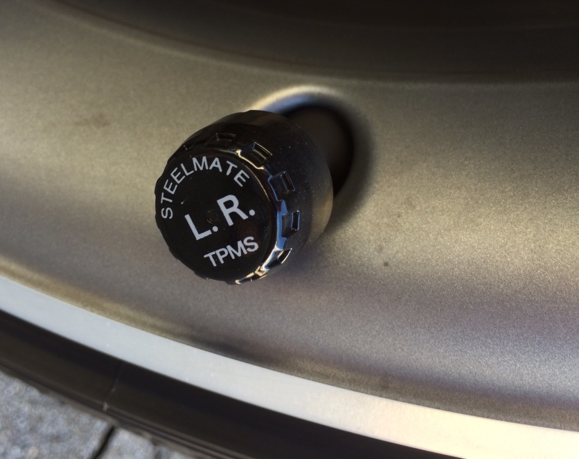

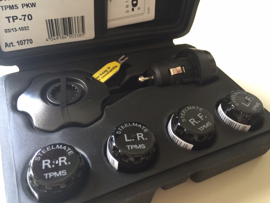

Nachdem im Winter nun die billige Variante der Reifendruckwächter getestet habe (ohne Probleme) habe ich mir nun für die Sommerreifen eine andere Variante gekauft:
Es handelt sich um TPMS mit 4 Batteriebetriebenen Reifensensoren.
Anfangs wirkten die Sensoren/Ventilkappen etwas gross, doch nachdem sie montiert sind, ist es gar nicht mehr so schlimm. Ausserdem werden sie gegen Diebstahl gesichert.

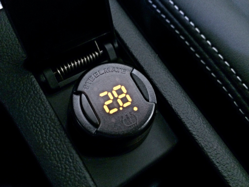

Die Kontrolleinheit ist dagegen winzig, sie wir einfach in den Zigarettenanzünder gesteckt.
Die 4 Reifendrücke laufen dann nacheinander durch und werden so angezeigt (Foto zeigt VL 2,9 bar)
Man kann auch den Luftdruck programmieren, dann wird der Luftverlust mittels akkustischem und visuellem Signal gemeldet. Auch werden zu hohe Temperaturen oder Batteriewechsel angekündigt.
Wichtig: da der Zigarettenanzünder Dauerplus hat, wäre die Überwachung eigentlich immer aktiv, aber wenn die Sensoren sich nicht bewegen, schaltet sich das System ab = Batterieschonend :biggrinn:

Noch eine kleine Frage, wie hast du den 12V Deckel entfernt?
Du kannst die komplette 12V Stecksdose nach oben rausziehen, Stromstecker abziehen und dann die Feder samt Deckel entfernen.
Ok, danke.. Hab mich nicht getraut fein aber kraftvoll daran zu ziehen..
Scheint ja eine wirklich vernünftige Investition zu sein! Wo hast du das Set bestellt Toni?
Bei Amazon.. Artikelnummer siehe oben auf dem Foto
Art.Nr.: 10770 !!! ....so viel Service muß sein!! :boys_0136: :biggrinn: :biggrinn: :aufgeben: :aufgeben:
:boyaufdenkopf: ergibt aber leider keinen Treffer, ist wohl die Artikeknr. vom Hersteller, ein Link wäre hilfreich!! :boys_0136: :aufgeben:
