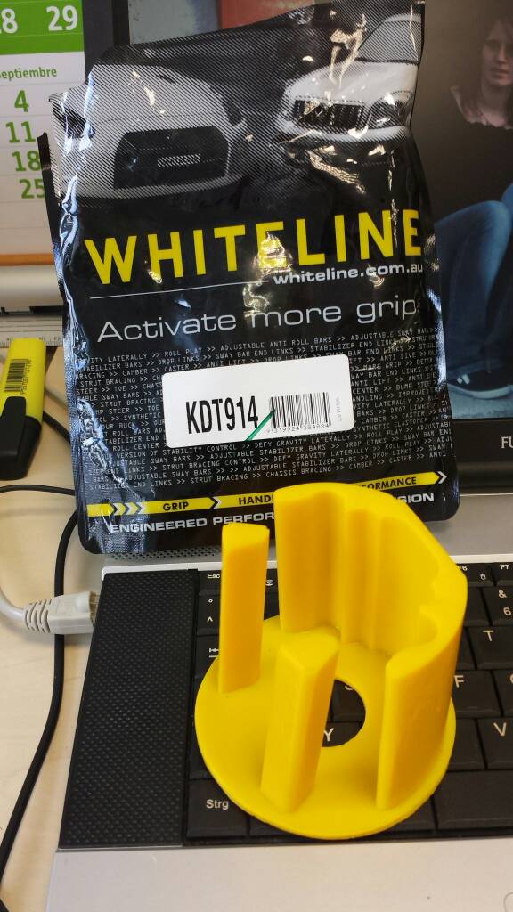

powerflex
rot 65 shore
gelb 70 (bei mir verbaut)
lila 80
schwarz 95

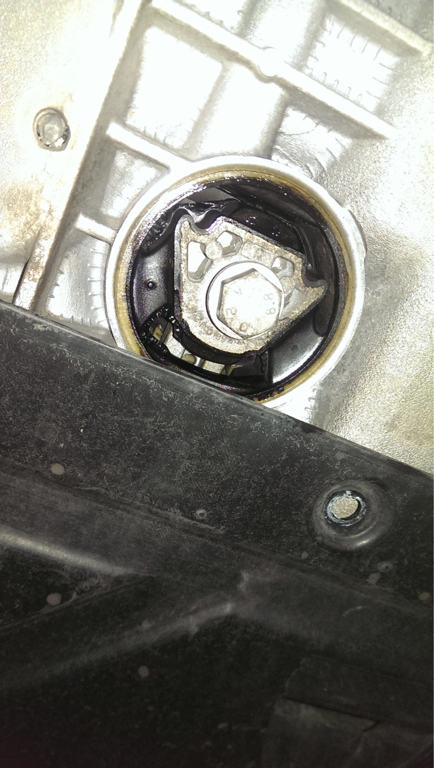

... wenn ich mir Eugens Foto anschaue, dann würde ich sagen, die Drehmomentstütze befindet sich direkt hinter dem Unterbodenschutz und nicht darunter. Müsste ich also nicht abbauen.
Ralf
Hm ok. Beim TT gibt es da noch eine Metallplatte.
Aber in dem Fall ziehe ich meine Aussage zurück und behaupte das Gegenteil ;)

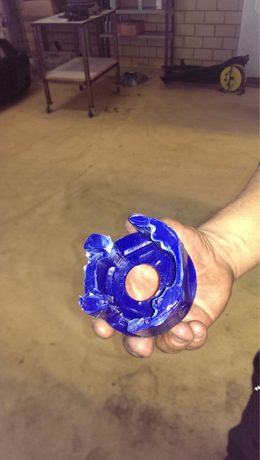

Ja, wird eingeschoben und versteift quasi das bestehende Lager. Deshalb wird da auch "Gleitmittel" mitgeliefert...^^
Ralf, wie die Kollegen bereits richtig geschrieben haben. Es wird nichts rausgenommen sondern die PU kommt zusätzlich rein.

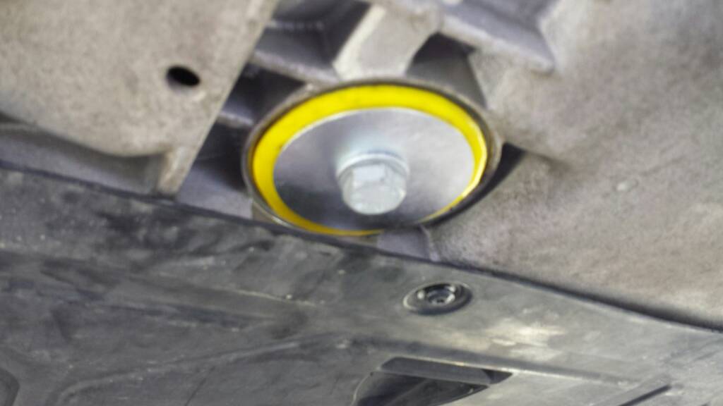

Hab heute das Teil von 034 Motorsport verbaut. Erfüllt absolut seinen Zweck -> Keine Vibrationen und alle Lastwechsel-Klackergeräusche sind weg.
Kann das Teil also uneingeschränkt empfehlen.
