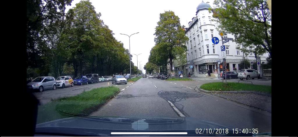

ich hoffe ich habe keinen Post zum Thema übersehen. Gestern durfe ich Pre Sense Front und insbesondere die Gurtstraffer kennenlernen.
Zur Situation: Ich war in innerorts mit knapp 60km/h auf einer zweispurigen Straße unterwegs. Unmittelbar vor und neben mir war kein weiteres Fahrzeug in meiner Richtung unterwegs.
Auf der mir gegenüberliegenden Fahrbahn stand allerdings ein Auto welches links abbiegen wollte und vermutlich schon leicht angefahren/angerollt ist als ich noch nicht vorbei war - für mich eigentlich eine alltägliche Situation.
Ich habe einen Screenshot aus meiner Dashcam angehängt, der genau die gerade beschriebene Situation zeigt.
Als ich dann auf gleicher Höhe bzw. kurz am Fahrzeug vorbei war, bremste mein RS plötzlich sehr stark (ich vermute das es der im Handbuch beschriebene "Bremsruck" war, da ziemlich ungleichmäßiges Rattern) - zudem zog mich der Gurt richtig zurück in den Sitz. Ich war in diesem Moment derart erschrocken, weil ich nicht wusste was gerade passiert ist. Am VC konnte ich dennoch kurzzeitig die Meldung "Pre Sense Front" lesen. Nachdem ich dann sofort wieder etwas mehr aufs Gaspedal gedrückt hatte, war der ganze Spuk auch schon vorbei.
Im nachhinein kann ich eigentlich nur sagen, dass das Auto die Situation total falsch eingeschätzt hat.
Zum Glück war niemand direkt hinter mir, ansonsten ist ein Auffahrunfall bei einem solch plötzlichen Bremsverhalten quasi vorprogrammiert.
Habt Ihr sowas auch schon mal mit Pre Sense Front erlebt? Ich werde das Verhalten weiter beobachten - jetzt weiß ich ja immerhin mit was ich rechnen muss...
