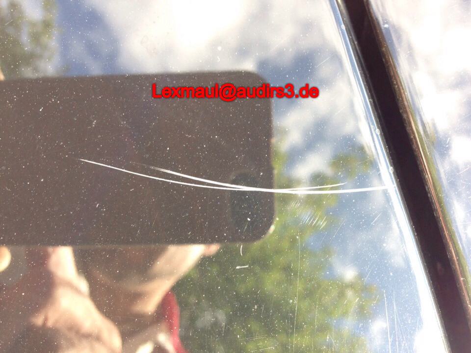

Und hier mal der einen der schlimmsten Kratzer am TT, den ich aber noch mit Machanic Repair entfernen konnte. Das hatte ich anfangs selber nicht gedacht. Und der ist bis heute nicht mehr sichtbar! Also nicht einfach nur übertönt für ein paar Wochen ;)
Naja, also man spürt noch eine kleine Vertiefung, dort, wo ich mit dem Lackstift ausgebessert habe. Ich könnte noch 2-3 mal drüber gehen bis ich das gleiche Niveau erreicht habe. Danach würde ich die Paste quasi nur verwenden um wieder so viel Lack abzutragen dass es eben mit dem restlichen Lack wird. Dazu wirkt der Lack an dieser Stelle momentan eben dumpfer.
Im schlimmsten Fall, wenn das echt nix wird, kann mans ja immer noch beim Lackdoktor machen lassen, denke ich? Würde es daher mal auf einen Versuch ankommen lassen, wenn mir hier keiner davon abraten würde? :boys_0137:
