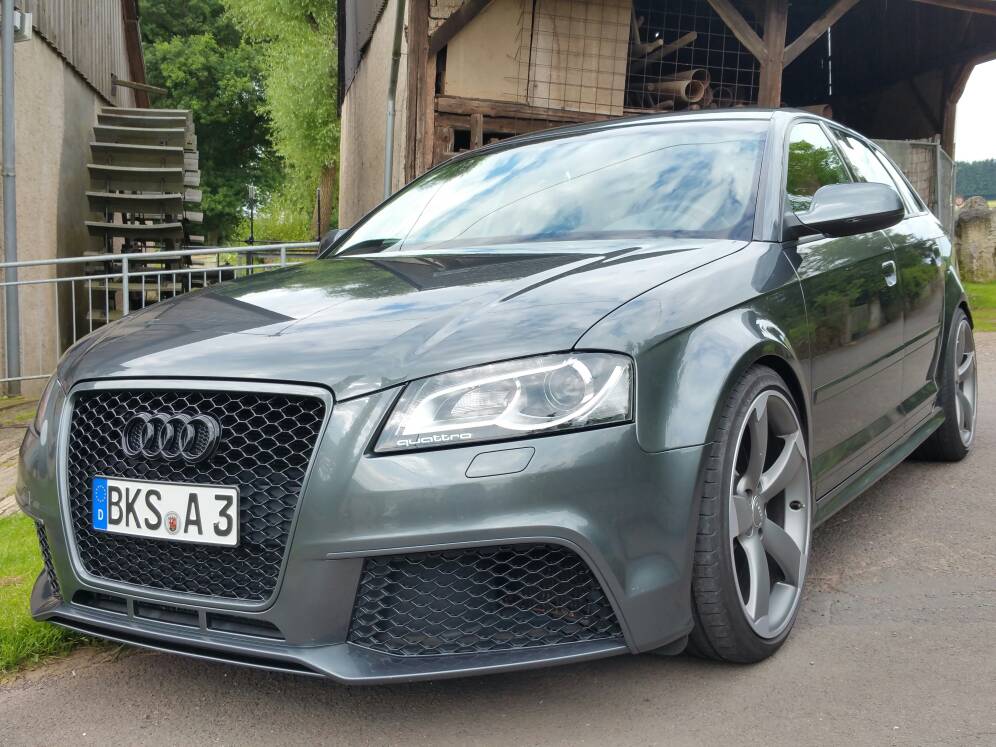

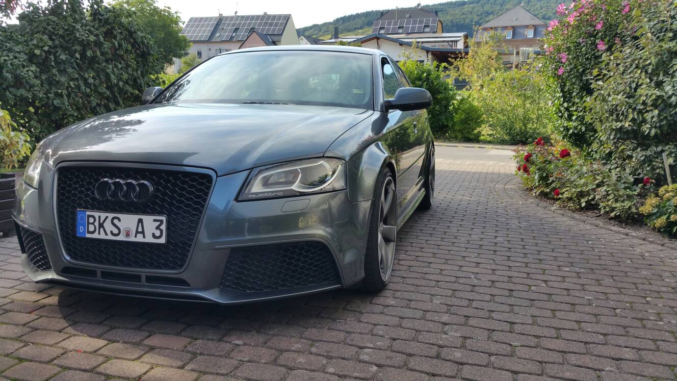

Werde ich nächste Woche montieren :88n: , incl. Distanzscheiben 8mm vo. , 5mm hi!! Habe bisher 235er! Auf dem 8P, 8V hat noch mehr Platz!!

Bei mir nicht, reine Optikmaßnahme[SMILING FACE WITH SMILING EYES] so sieht es zur Zeit aus:
Der 235'isr nicht zu schmal
Im Gegenteil, ich finde ihn optimal
Aber das ist Geschmack

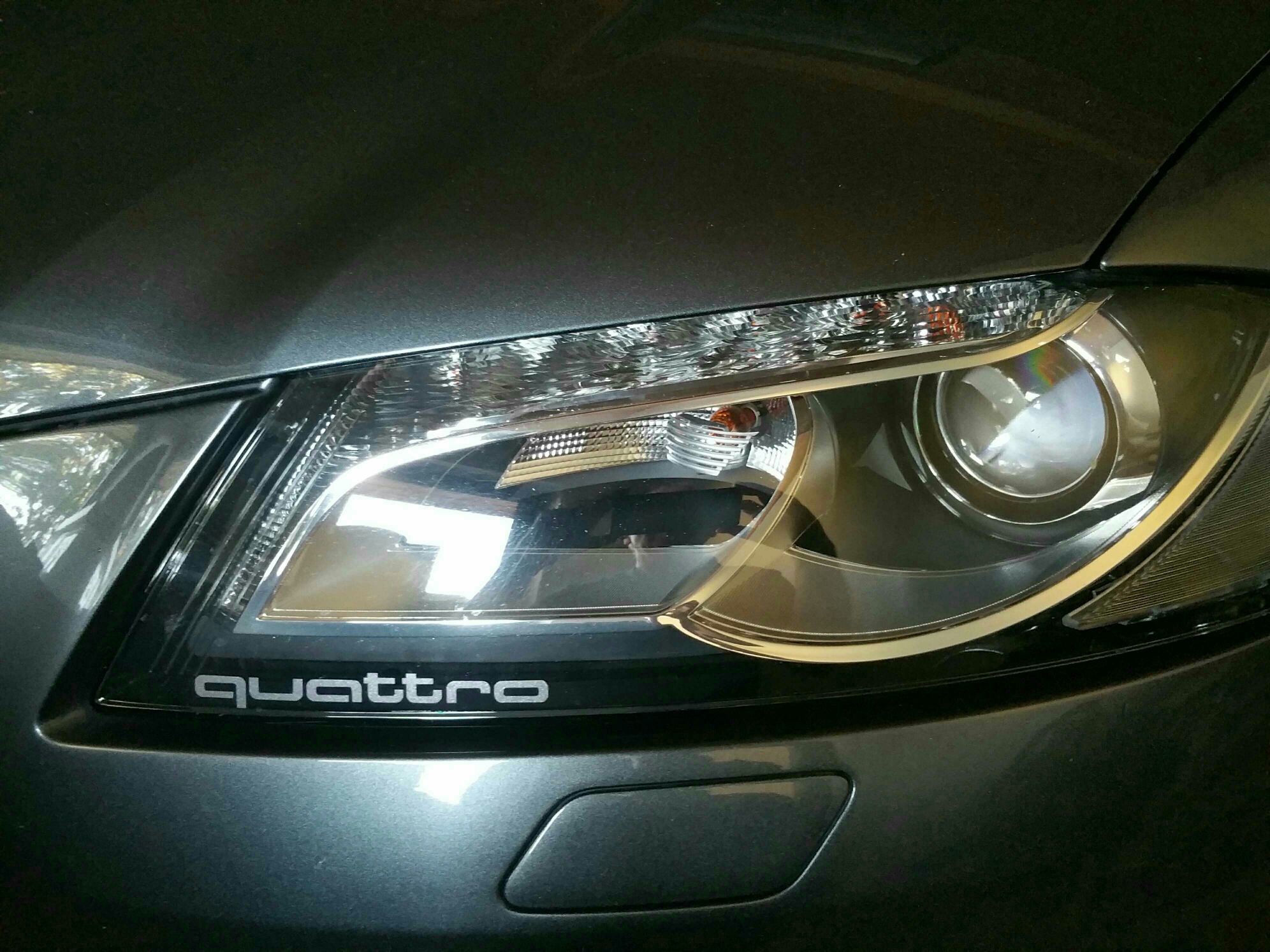

EKK ?
Wie Hast du das Quattro in die scheinwerfer gemacht ?öffnen ?einfach Oder kompliziert?
Ist außen drauf [SMILING FACE WITH SMILING EYES]

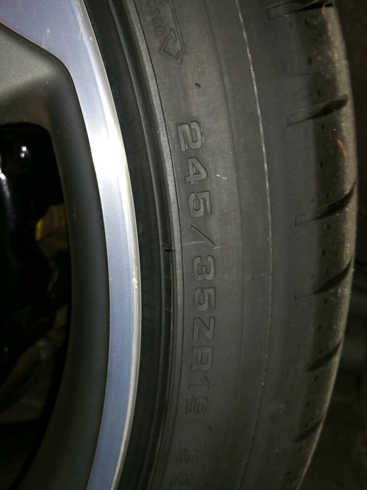

245er passen auch!

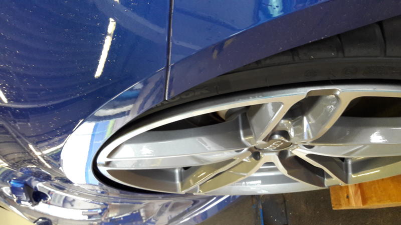

Seit Gesten:
245/35 x 19 auf 9x19 et 52 mit 8mm Scheiben vorne und 5mm Scheiben hinten sitzt, passt und hat Luft ! Innenradhausschale ist noch Serie!! Schleifen Fehlanzeige, werde Innenfils auch nicht abschneiden, Tipp von meinem Freundl. : Der untere Wulst der Innenradhausschale kann auch mit einem Heißluftföhn flach angedrückt werden, werde ich bei Gelegenheit auch machen, da die Seitenwange beim Einfedern fast an liegt, beim platt drücken des Fils werden noch mal 5mm frei!!
Kombie passt also ohne großen Aufwand!! Felgen stehen außen bündig, auch der 245er zieht sich noch etwas rund auf der TTRS Felge!! ( 8P ohne Versatz an der Hinterachse!!)

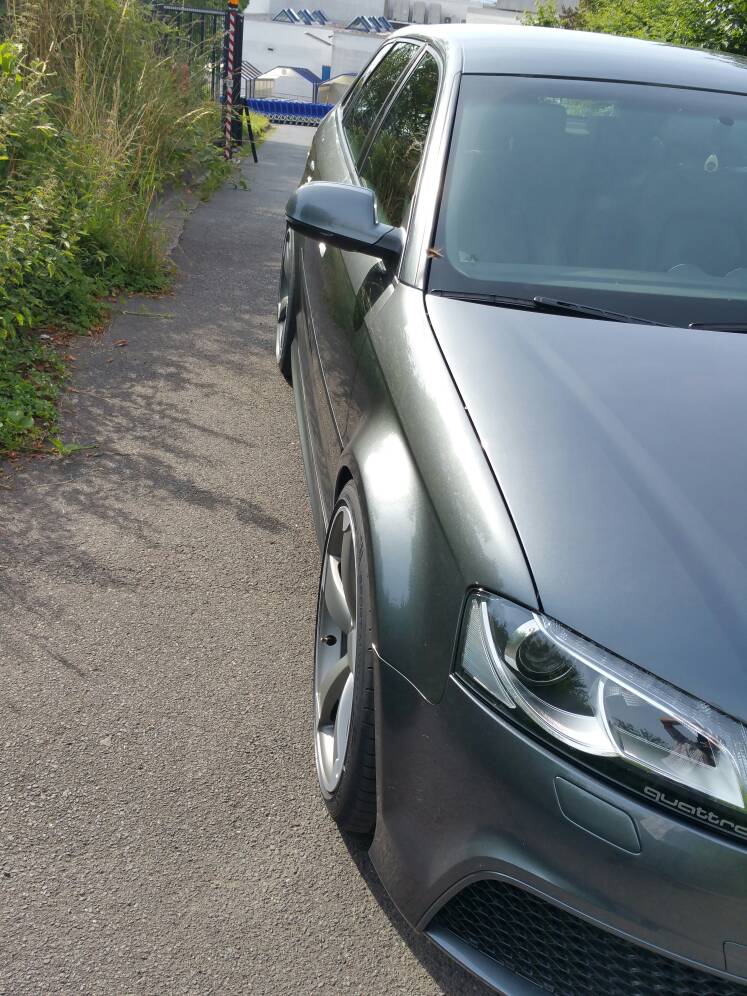

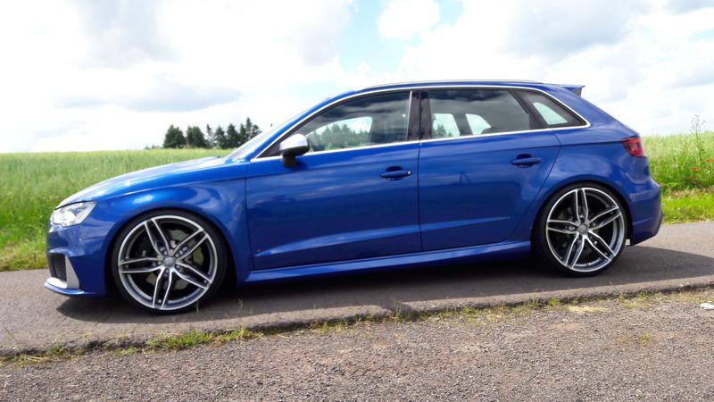

Ich fahre jetzt vorne 9JX20 ET45 mit 8mm Distanzscheiben und hinten ET45 mit 235er rundum.
Da schleift nix mit Gewindefahrwerk KW V3.

Sorry, hatte mich an RS3 Dirks Bild orientiert - aber er fährt ja eine 9x20.
Habe optisch keine Lust das die Felge übersteht wegen Thema Felgenschutz etc.
