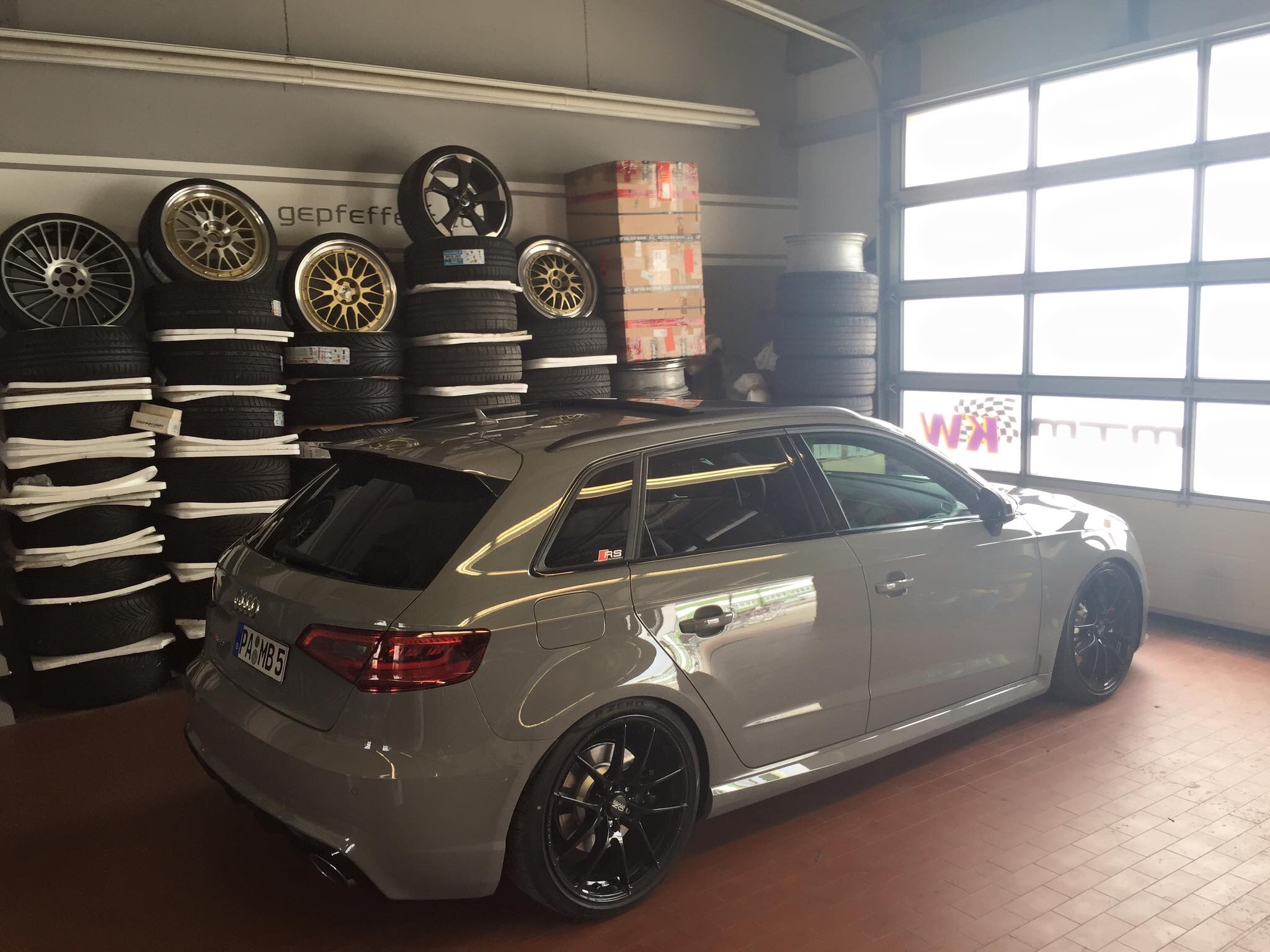

Hier mal mit kW clubsport und 19 Leggera HLT mit 255/235er Bereifung
Passt hammermäßig......... [emoji106]
Sieht super aus[emoji106]
Sieht Klasse aus :jc_doubleup:
super! würde ich auch so machen, aber dann müsste ich die noch schwarz lackieren. nehme also eher die ultras.
welche dimension der felgen ist das, mit ET? streift nichts, oder musste noch was am Filz gemacht werden?
Bevor hier irgendwelche Missverständnisse entstehen , das ist nicht mein Auto. Ich muss mich leider noch bis Januar gedulden . Felgengrösse vermute ich mal 8,5Jx19ET47. Habe mal beim Umbauer nachgefragt aber noch keine Antwort erhalten.
Grüße Sven
