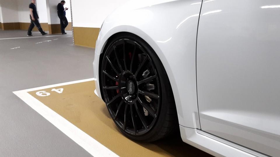

Ich hab NIX gemacht, fährt sich super ( 235 x 30 x 20 ) 8,5x20 ET45
Das sieht sehr gut aus.
Sind aber nicht die Leggera?

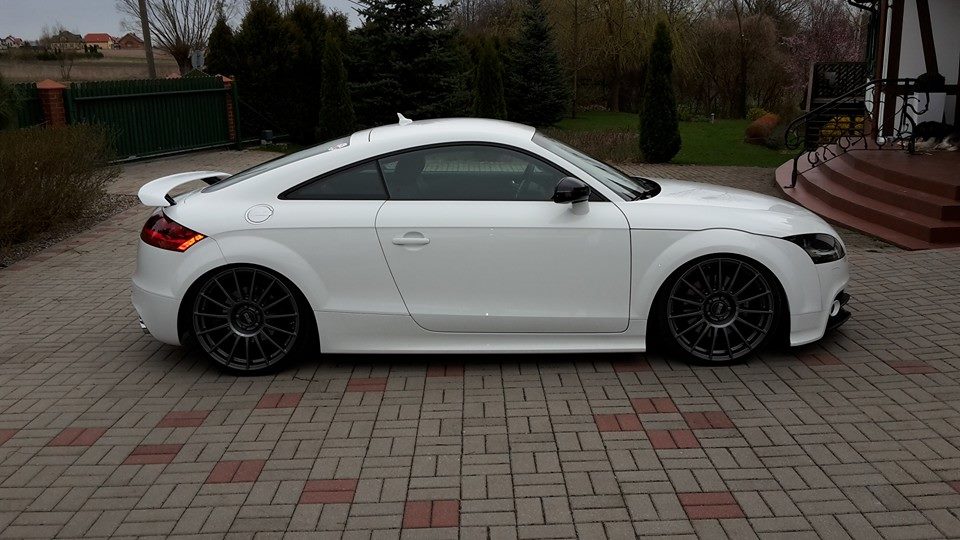

Hatte er doch vorher auf dem Golf. Jetzt 19 Zoll Leggera. Richtig, Comsat?
Sind krumm ; waren auf den tts; vorübergehend Original 19 Zoll Rotor mit IS-racing FW
Ja, TTS dann RS3, dann KAPUTT ! :biggrinn:

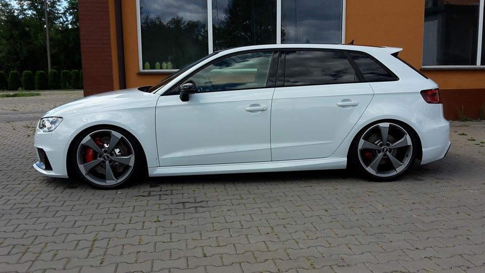

Jetzt auf Originalen bis Frühjahr
Sieht doch auch nicht schlecht aus :good:
