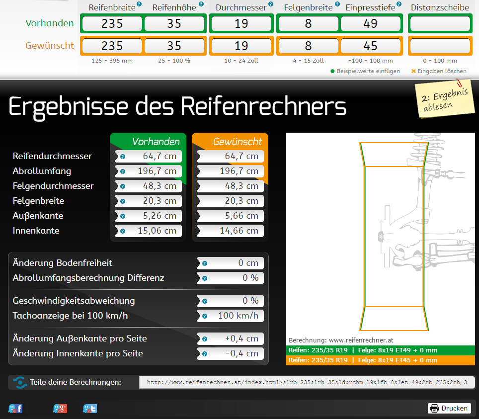

Möchte das Thema nochmal kurz aufgreifen.
Kann mir eigentlich kaum vorstellen, dass es nicht passen soll, da die Felge weiter von der Bremse weg steht, als mit der Originalfelge mit ET49 bei 235iger Vorderreifen.
Oder liegt es daran, dass die Speichen anders geformt, einen anderen Winkel vom Rand zur Felgenmitte haben und da irgendwie / irgendwo den Bremssattel treffen?
Anbei noch ein Vergleichsbild zur Originalfelge in 8 x 19 mit ET49 und Felgen in 8 x 19 mit ET45.
Danke. :hutheben:
