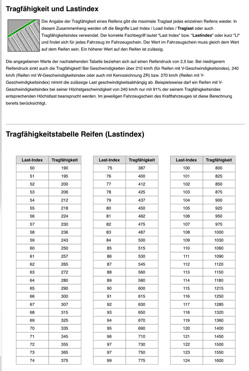

:88n: ....auf die zugelassene Radlast kommt es an Marces, sonst mußt du dein Auto ablasten!!! :88n: :boys_0136:
:88n: ja der 235 Reifen hat 88Y das heisst an der VA 1120 kg und der RS 8V hat eine Traglast von 1080 kg somit solte die ja passen.
Hallo Marces.
Der 88Y hat seine volle tragfähig leider nicht bei 300, sondern bei 270 km/h.
Bei 300 sind es nur noch 85%
Also 952 kg.
Daher kommst du also bei einem RS3 mit 280 km/h nicht mehr klar.
Da dann auch noch 9 km/h Toleranz berücksichtigt werden, zählt also die Tragfähigkeit bei 289 km/h
Das sind dann Ca 1000 kg

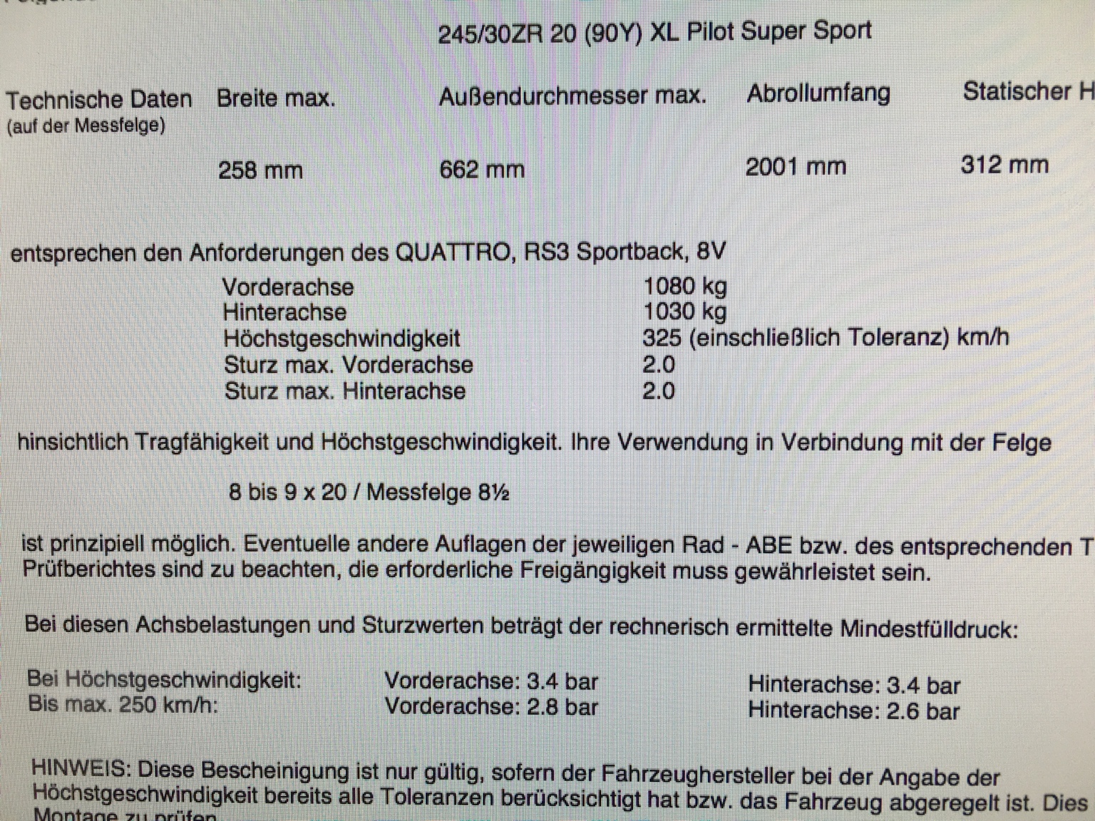

Ich finde es auch schön, nur das mit der Traglast muss man eben bedenken und die richtige Kombination Fahren...org . sind ja bei der 280er Version (19") z.b. 91Y drauf.
Aber wie Marcel schon sagt, muss man schon aufpassen, siehe auch hier:
Achslast RS3 8V
VA 1080kg
HA 1030kg
Reifen 90 Y 600kg entspricht einer Achslast von 1200kg bis 270km/h oder einer effektiven Höchstgeschwindigkeit von 280km/h bei 1080kg
Da die Reifen dies als Dauerbelastung aushalten, sind kurzzeitige Überschreitungen in der Regel kein Problem.
Dies sieht man dann immer bei den Rekordfahrten, wo die Reifenhersteller kurzzeitig mehr frei geben.
Das Problem ist jetzt allerdings, das der Tüv bei Eintragungen in der Regel noch 9km/h Toleranz haben möchte.
Und dann meist nur 271km/h akzeptiert.
Teilweise bekommt man aber von den Herstellern auch Sonderfreigaben.
Musste da gerade so etwas für einen RS6 Kunden organisieren
Man sieht hier 2x die gleiche Reifengröße mit gleichem Geschwindigkeitsindex für das gleiche Fahrzeug.
Aber Dunlop gibt nur bis 325km/h inkl. Toleranz frei.
Michelin jedoch bis 340km/h inkl. Toleranz
Hier mal etwas Interessantes, was dann raus kommt, wenn man beim Hersteller noch eine Freigabe anfordert.
Wie man sieht, gibt es dann doch Freigaben, die recht weit von den normalen Tabellen abweichen
