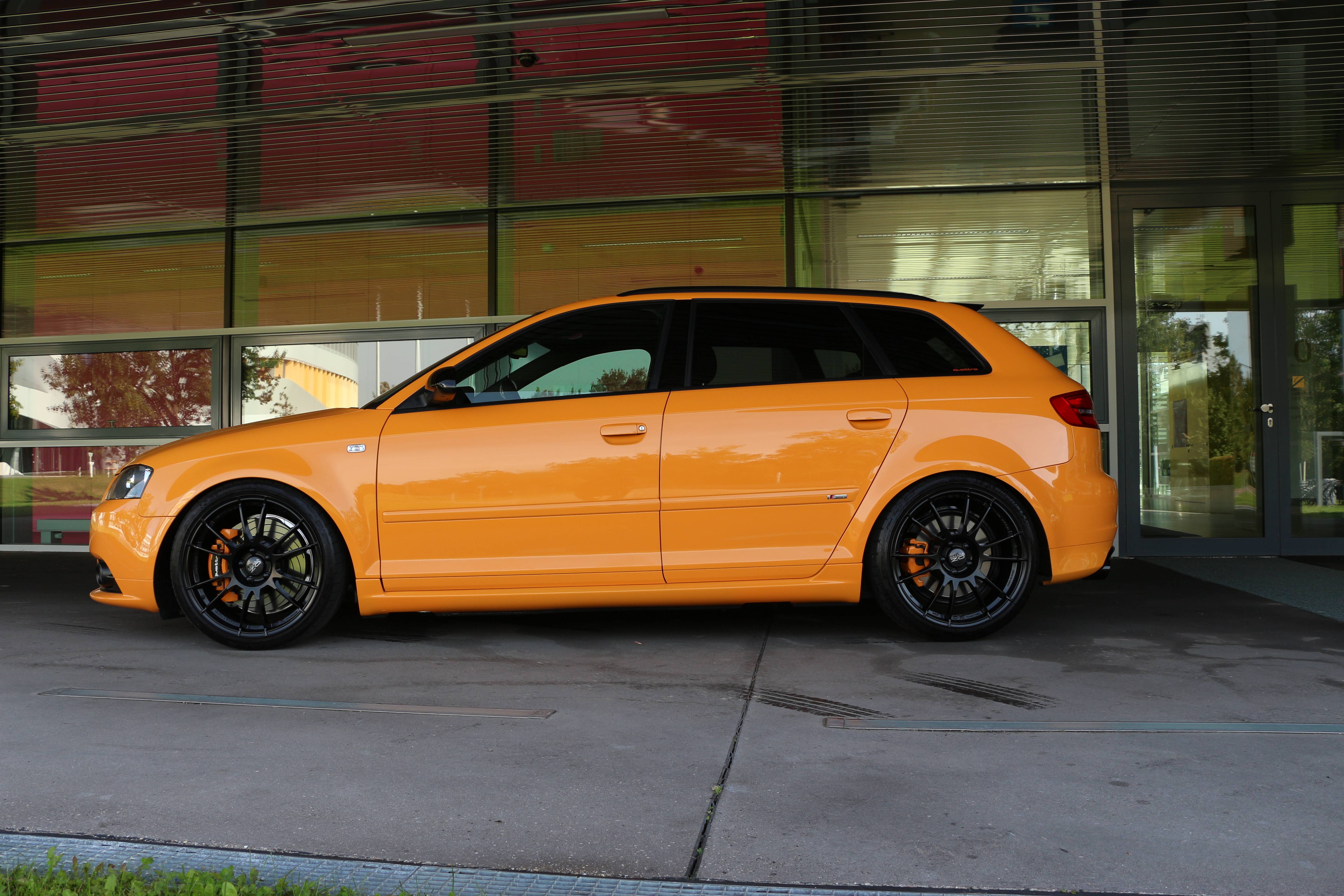

ich bin gerade dabei auf 20" umzurüsten, allerdings noch nicht ganz schlüssig, wie das auf der Vorderachse am besten zu lösen ist bzw. ob es überhaupt etwas zu lösen gibt, um auch wirklich extrem tief fahren zu können.
Hier gibt es einige User, die damit bestimmt schon Erfahrungen gemacht haben und mir mit Tipps weiterhelfen können.
Aktuell fahre ich die Ultraleggera in 8x19 ET45 und habe natürlich absolut kein Problem damit. Allerdings würde ich bei 20" auf 8,5Jx20 ET45 gehen müssen (in Kombination mit 225/35 Gummi, weil das der schmalste Gummi mit 90er Traglastindex ist). Jetzt ist mein Anliegen natürlich, ob ich das ohne Sturzdomlager fahren kann oder ob das zu knapp wird.
Würde mich über die Erfahrungen - vor allem von den Tiefflieger-Freaks - freuen ;)

Wie ich in deinem Thread schon geschrieben habe müsste es eigentlich gut passen. Habe breiter gefahren und hatte keine Probleme.
Ansonsten mal den Rene (Golfsblut) direkt fragen, der fährt auch 20" und extrem tief!

also mit dem bilstein kann das gar kein problem sein, da kommst du gar nicht so tief, dass es knapp wird ;) hinten hast du noch dazu die sturzverstellung, da sind 8,5J kein thema.
das sind zB auch 8,5J (20") - also hinten ohne basteln möglich:

Nur um das klar zu stellen, mit dem B14 kommst du nicht ansatzweise so tief wie oben gezeigt :aufgeben:
Ich fahre Bilstein B16 komplett unten (vorne, und hinten Höhe angepasst) mit OZ Ultraleggera HLT 8,5Jx19 ET47.
Der rote hat so weit ich weiß ein H&R Gewinde ( tiefe Version 140mm ) verbaut.
