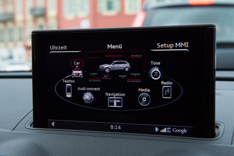

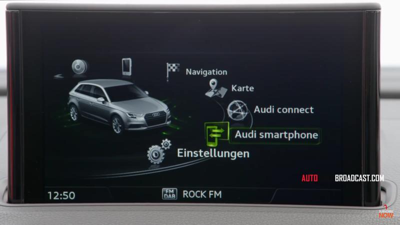

Hi, ist es möglich das MMI Menü von unser aktuellen auf das neue Facelift zu codieren ?
Aktuell:
Neu Facelift:
Nein, ist ja ne komplett andere Hardwareplattform
