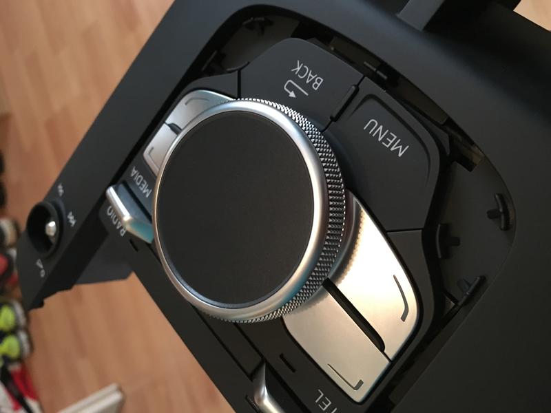

So hab das Ding endlich raus jetzt würd ich gern noch wissen wie ich diesen dicken MMI Drehknopf raus bekomme ? ( schrauben von unten habe ich gelöst)
Drinlassen und abkleben!!
