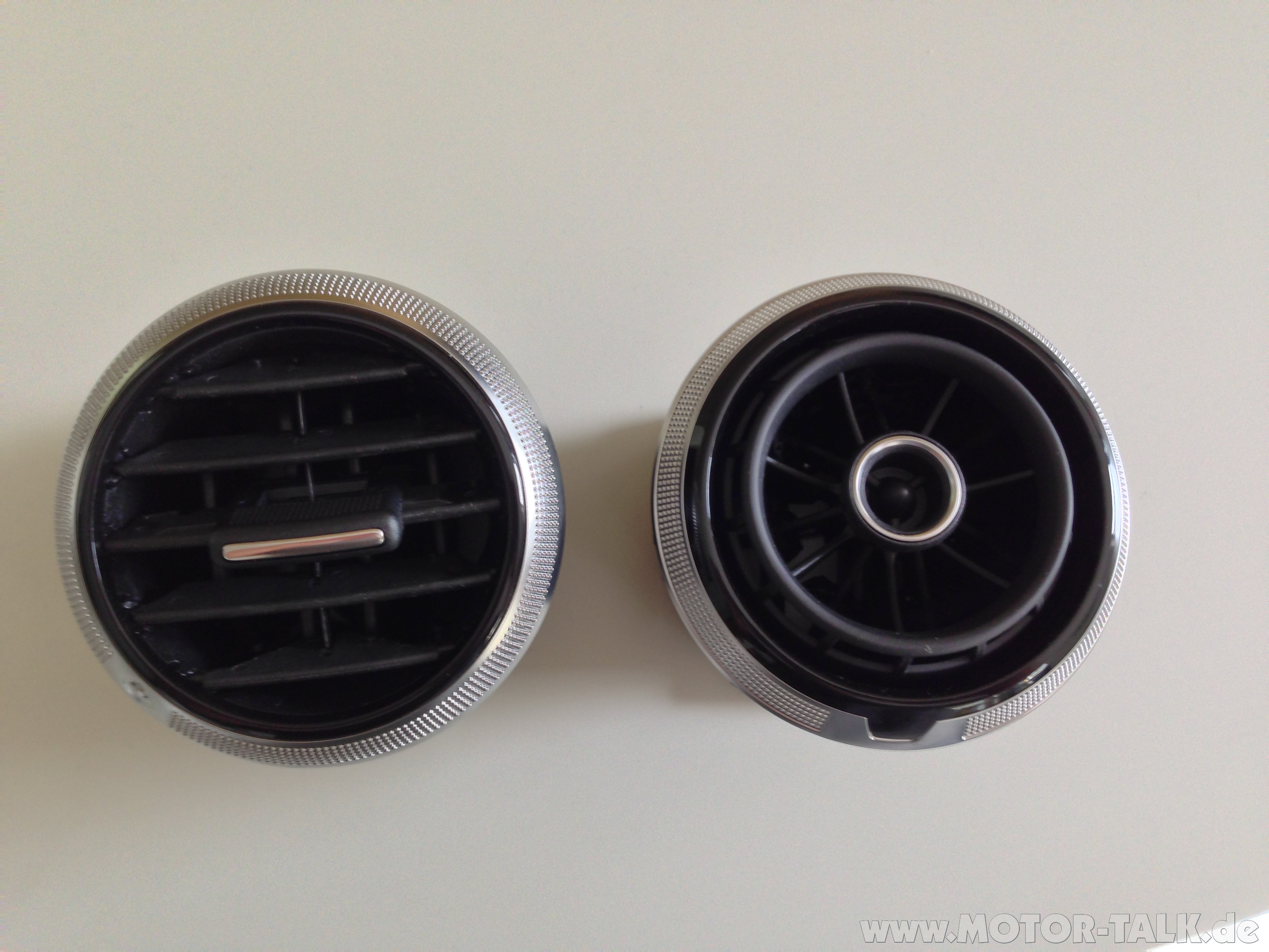

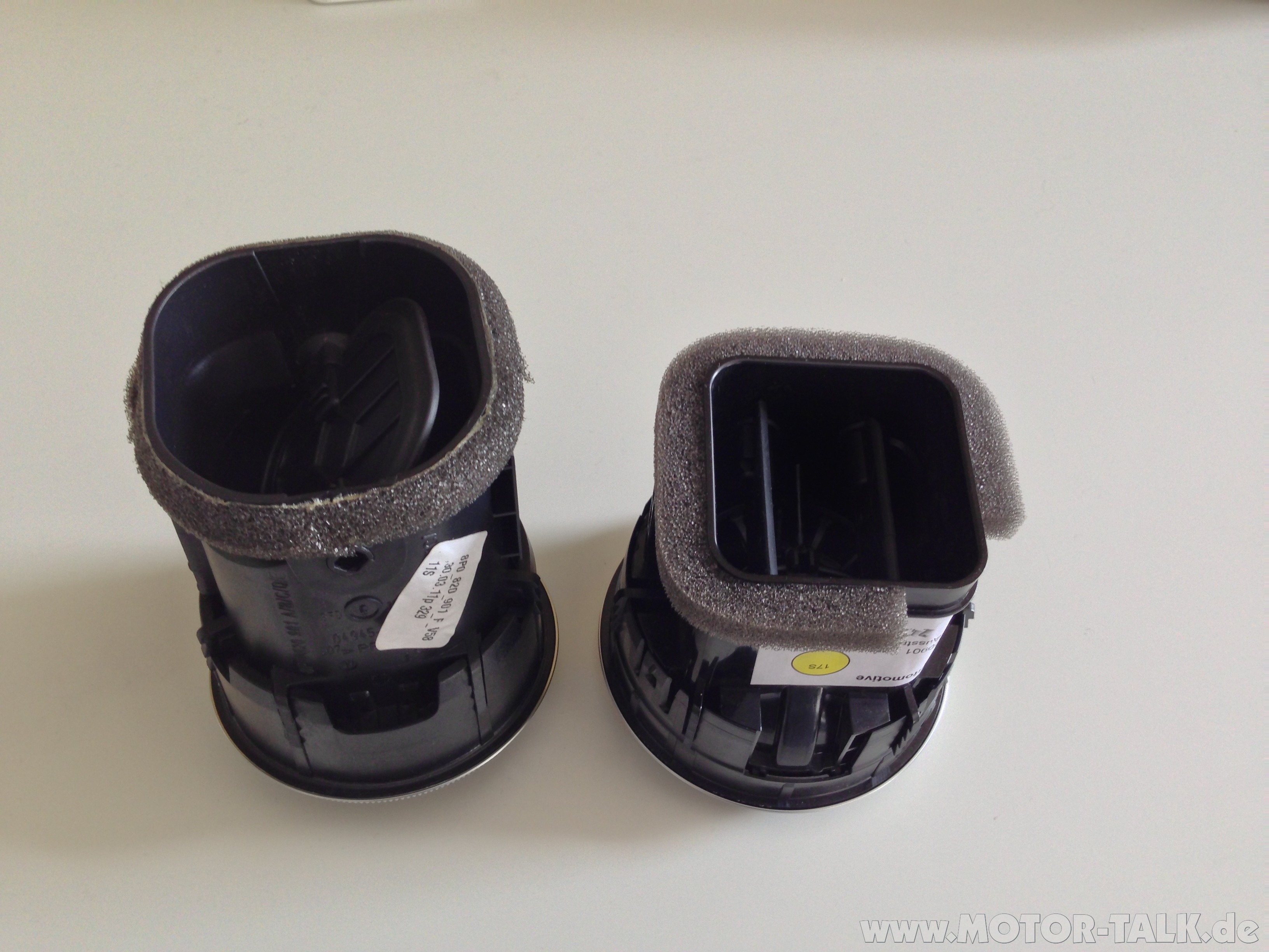

Hi, passt ohne basteln nicht!
Die Düse vom 8V ist vom Durchmesser größer und der Luftkanal ist zu kurz...
Wurde bei MT schon durchgekaut! :aufgeben:

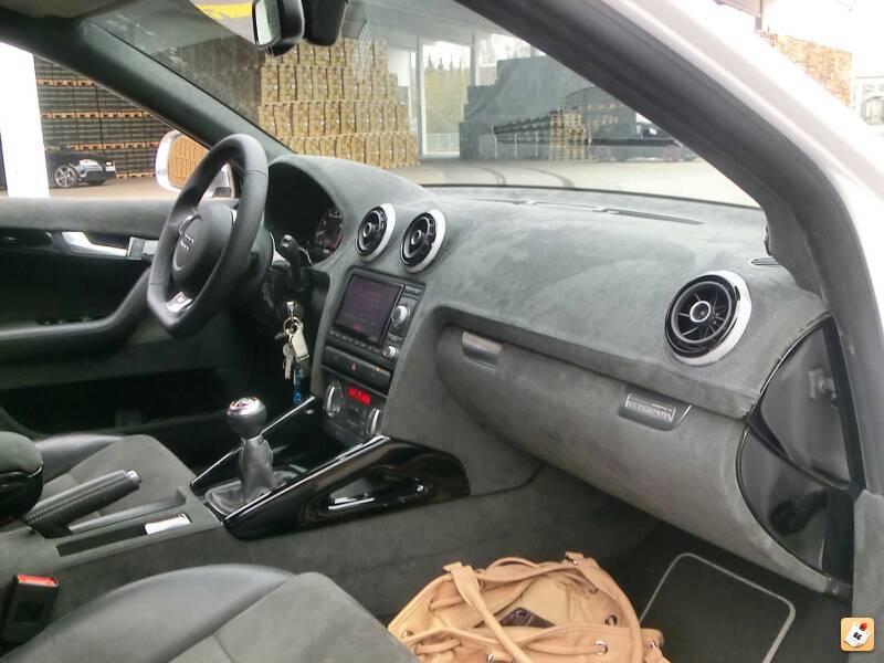

Ein Arbeitskollege und Spetzl von mir hat die Düsen vom 8V in seinen S3 8P eingebaut, war schon n Haufen Arbeit, da die Düsen vom neuen A3 nen größeren Durchmesser haben und auch der Anschluss nach hinten verlängert werden muss, aber wenn man sich die Zeit nimmt, is es auch zu schaffen.

Ich finde es sieht toll aus :jc_doubleup:

wieviel Wasserflaschen hat er dafür zerschnitten ? :boys_lol: :aufgeben:
Im Ernst - ist das Armaturenbrett mit Alcantara bezogen ?
Wie geht das mit TÜV ? -Airbag -
ADE said:
Gefällt mir gut. :jc_doubleup:
Würde ich jedoch trotzdem nicht machen.
A) sieht nach echt viel Arbeit aus.
B) Ein Stück Original Ur RS 3 geht verloren
Behebung 01.01.1970
Mit dem Airbag habe ich mich jetzt noch einmal intensiv beschäftigt und es gibt Sattler, die haben spezielle Genehmigungen. Die Dürfen dann das Armaturenbrett beledern. Es wird dann ein spezieller Reißfaden verwendet und das Leder an den Sollbruchstellen leicht perforiert. Dann ist das auch kein Problem.
Porsche und andere haben ja schon von Werk aus Leder auf dem Armaturenbrett. Ist also alles möglich :biggrinn:
P.s.
Wird bei mir dann auch nächstes Jahr Einzug erhalten. Habe hier einen dieser speziellen Sattler 10km entfernt :boys_0222:
