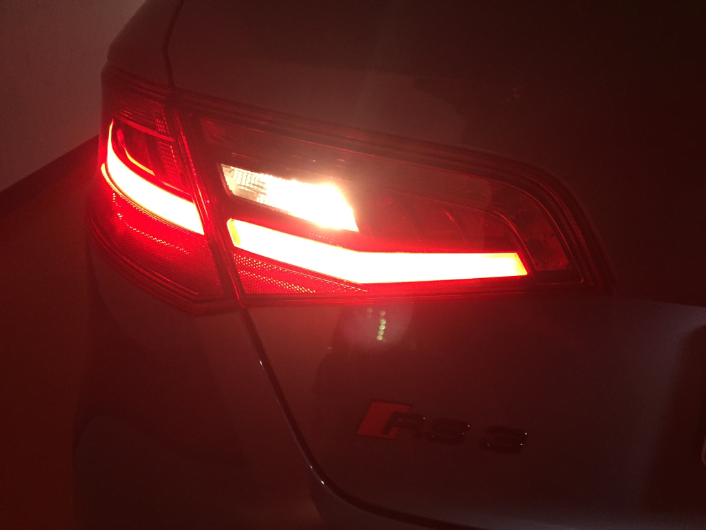

Hier der Vergleich! Links LED rechts Halo.
OEM ist deutlich heller aber mir gings um die Optik und sehen tut man mit den LED's auch immer noch genug
