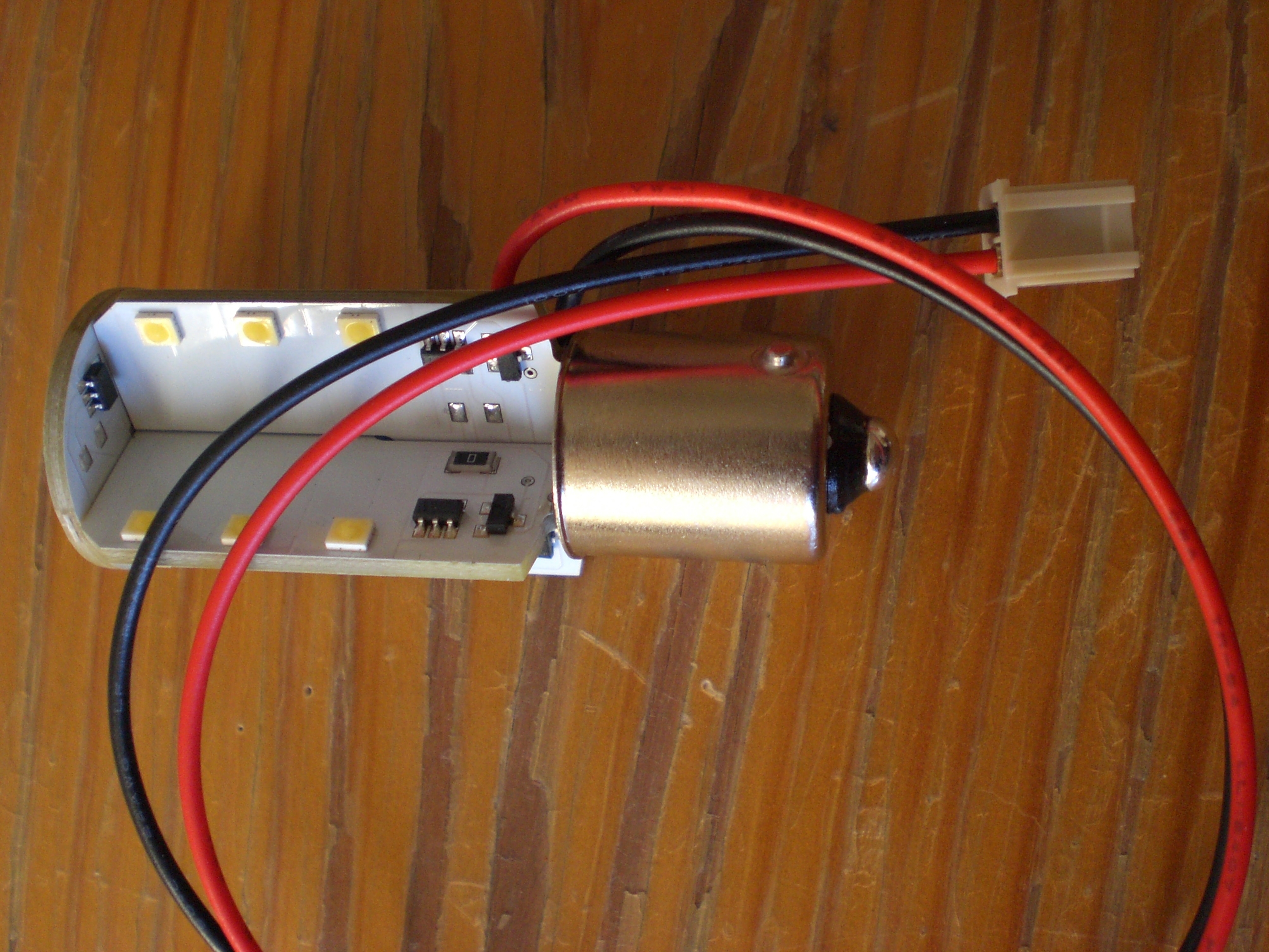

Hatte ich auch schon mal vor.
Allerdings brauchst du da so große Lastwiderstände, dass ich es mir dann anders überlegt habe.
Zudem werden die Teile mit der Zeit <100grad warm...
Wenn du einen geeigneten Platz dür die Widerstände findest, kein Problem...

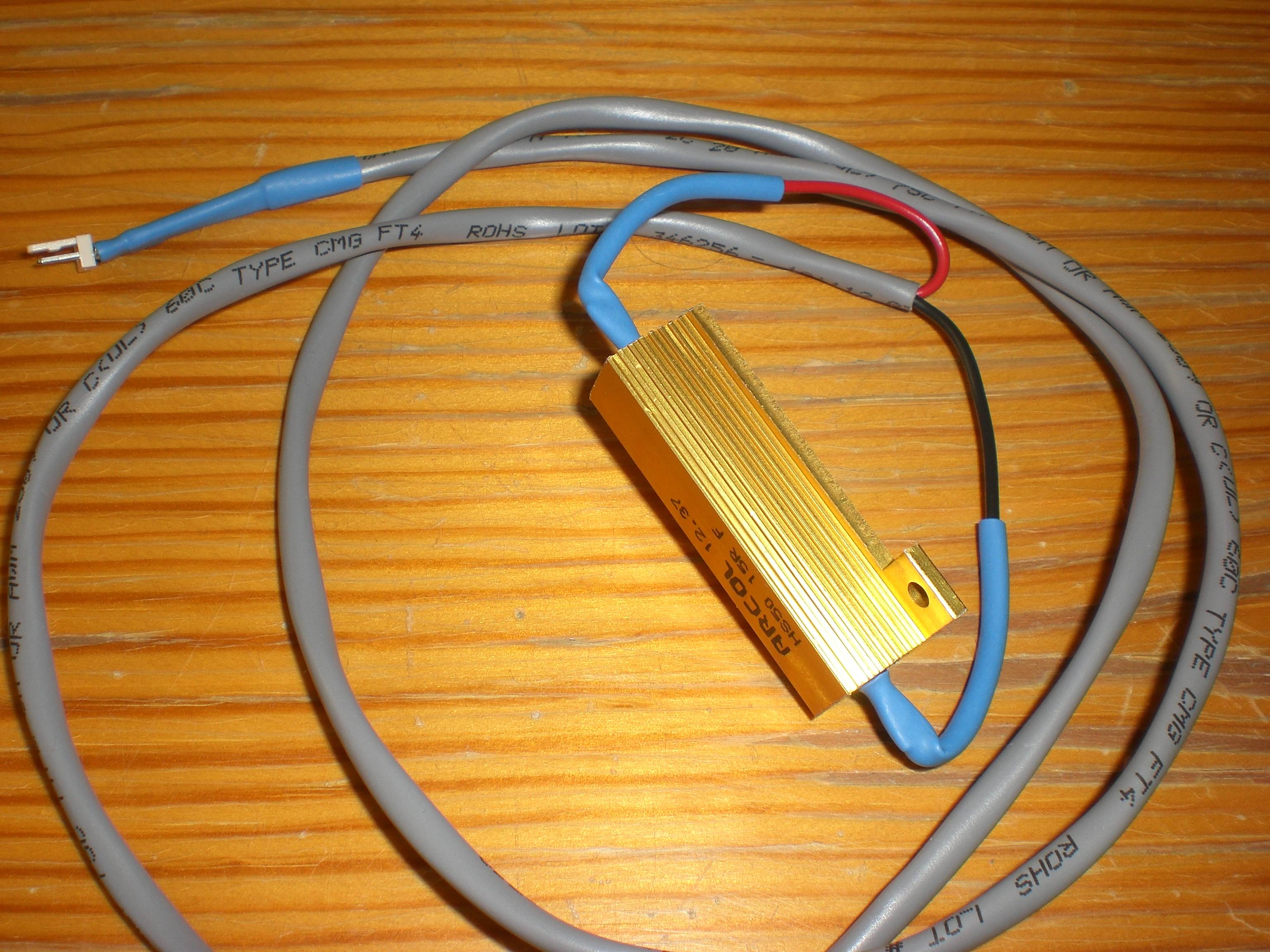

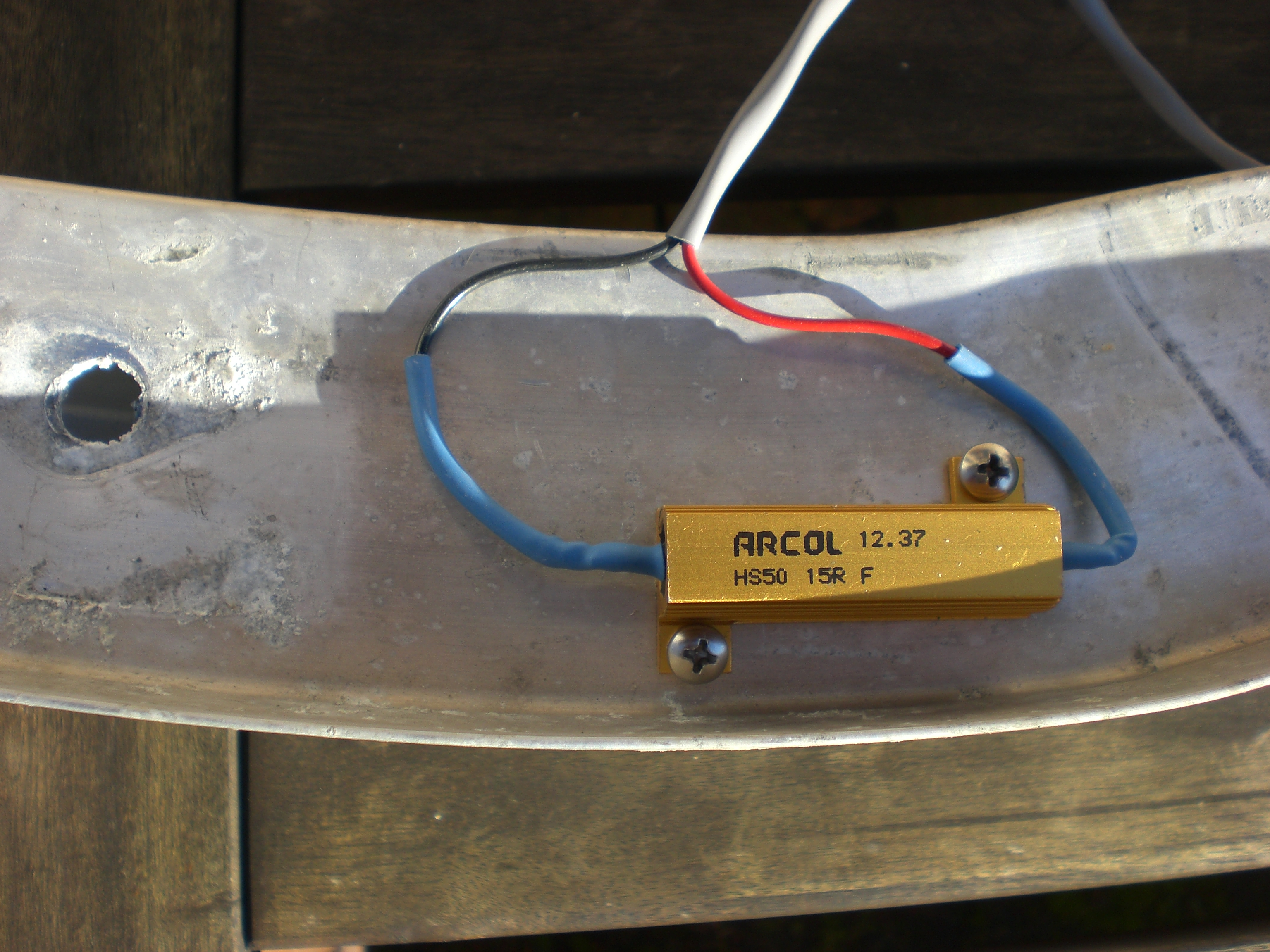

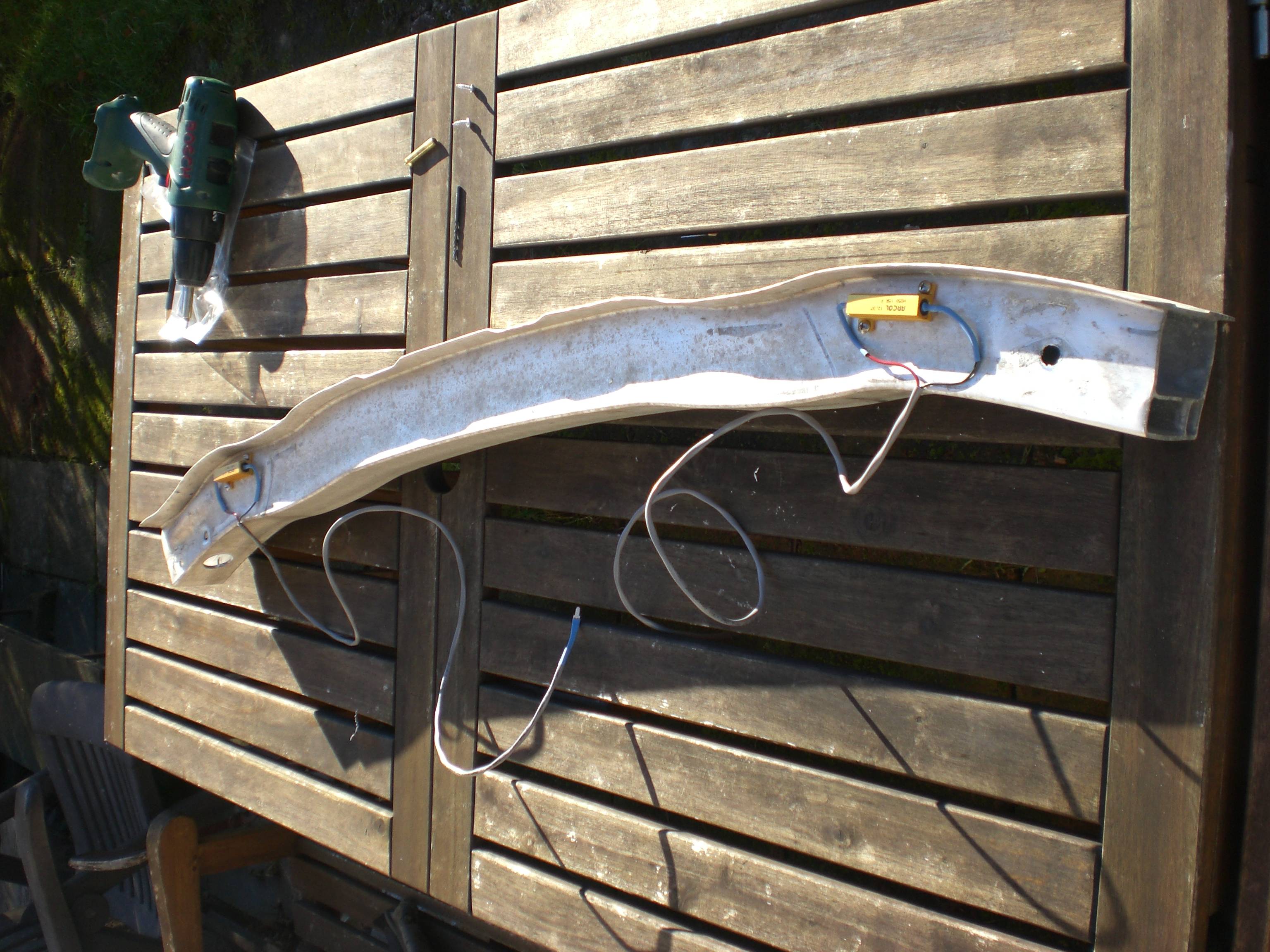

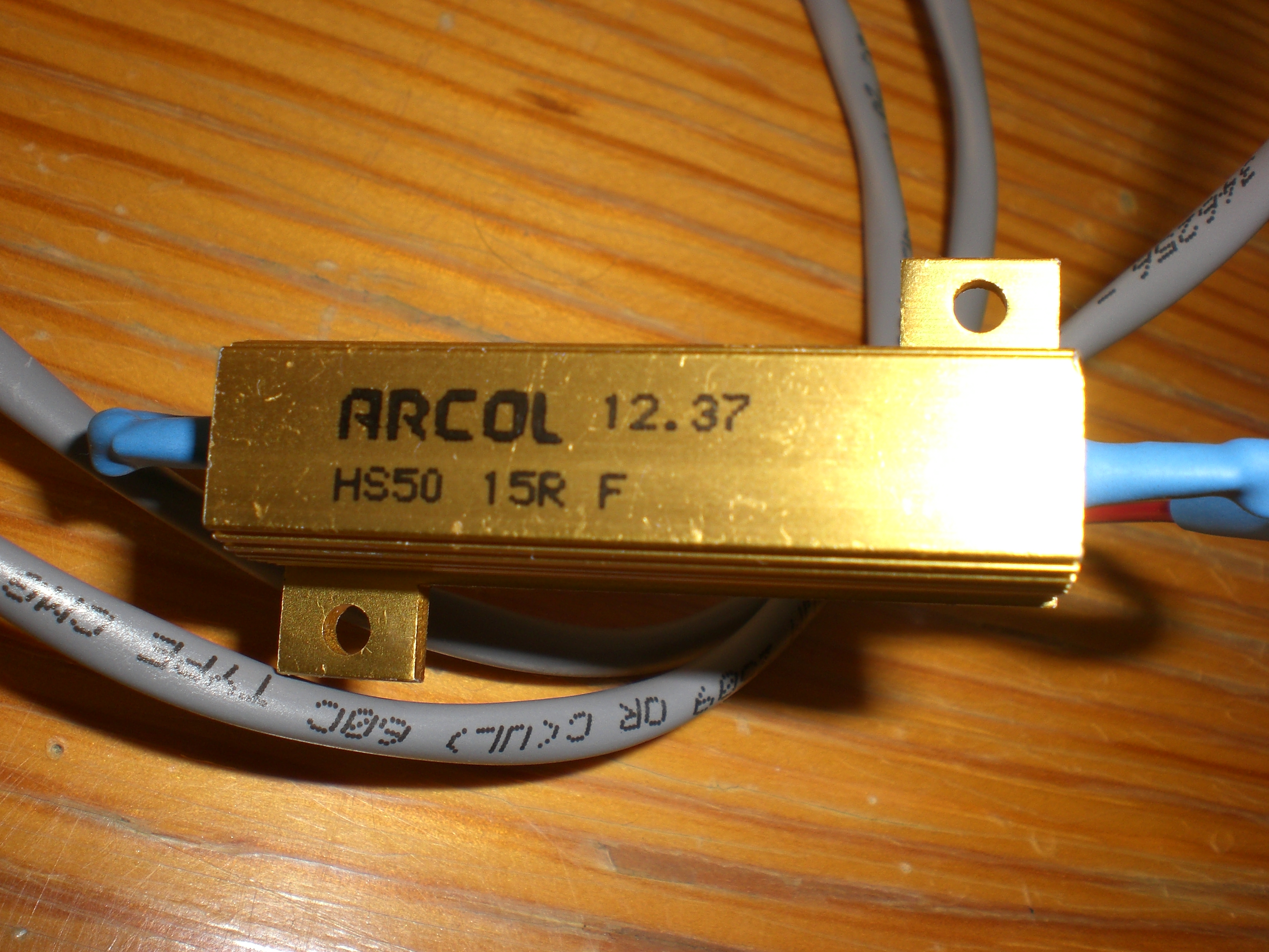

Das ist ja das Dilemma...
Wie Eugen schon schreibt, da werden die Widerstände extrem heiß!
Bei meinem 21W Tagfahrlicht werden die nach kurzer Zeit über 100grad warm.
Anfangs wollte ich bei mir (A3 VFL mit Halogen TFL) die Widerstände im Scheinwerfer unterbringen, davon bin ich dann aber abgekommen weil der mir zu einem Klumpen Kunststoff geschmolzen wäre.
Darum habe ich die Widerstände an die Unterseite des Prallträgers vorne gepackt.
Da wird die Wärme am besten abgeführt und richtet keinen Schaden an.
Am Heck gibts da wenig Möglichkeiten.
