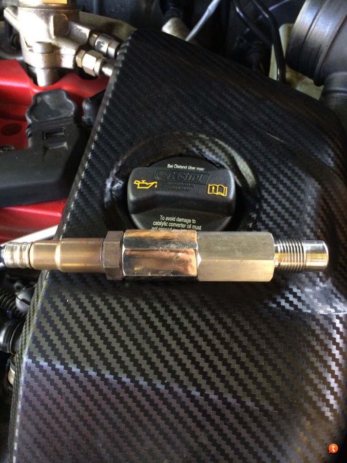

Im Zuge meiner AGA Optimierung bin ich auf das Ding hingewiesen worden, danke Sonix :) , passt das vom Gewinde in die Verschraubung bei uns ?! Oder hat jemand eine Quelle wo ich ein passendes Teil für den RS3 bekomme ??? Vielen Dank!
Ebay Artikel 360855153172
Also zur Erklärung: Das Gewinde ist das Gleiche wie für die Lamda. Der Eliminator wird in die Downpipe geschraubt und die Lamda in den Eleminator.
Die Frage ist ja ob das nun passt....
Obs lange funktioniert ist eher die frage, da sich bei einem so kleinen kat in dem ding der kateinsatz sehr schnell abnutzt und nicht mehr "reinigt" sagt ein spezi....
Ist es richtig, dass durch die kleineren Öffnungen weniger Sauerstoff an den Sensor kommt und dadurch das Verhältnis zwischen 1. und 2. Lambda-Sonde innerhalb des grünen Bereichs für das STG ist?

Eigentlich hat es immer einen mini kat da drin.
Mini Kat & kleinere Öffnung. Erinnert optisch an einen Salzstreuer!;)

So hier nun wieder mal was aktuelleszum Eli. Vielleicht mal von Anfang, nach dem Einbau des Elis lief dieser ca 100 KM ohne Fehlermeldung. Dann kam die Kontrolleuchte. Dann habe ich den Fehler gelöscht und bin weitere 100 KM gefahren, dann ging die Lampe an, dann habe ich mich erinnert das der gute Mann von HG gesagt hatte das man den Fehler dann mal lassen soll, da wohl das Steuergerät eine Zeit braucht, um die neuen anderen Werte durch die geringere Kat Wirkung als normal anzuerkennen. Das habe ich dann auch mal gemacht und siehe da die Lampe ist völlig von alleine ausgegangen und bis jetzt nicht wieder gekommen ! :liebesschimpfen: Das scheint dann wohl nun dauerhaft zu funktionieren. Also wer sich die Bastelei mit der Verlängerung sparen will kann das mit dem Mini Kat ruhig mal probieren !

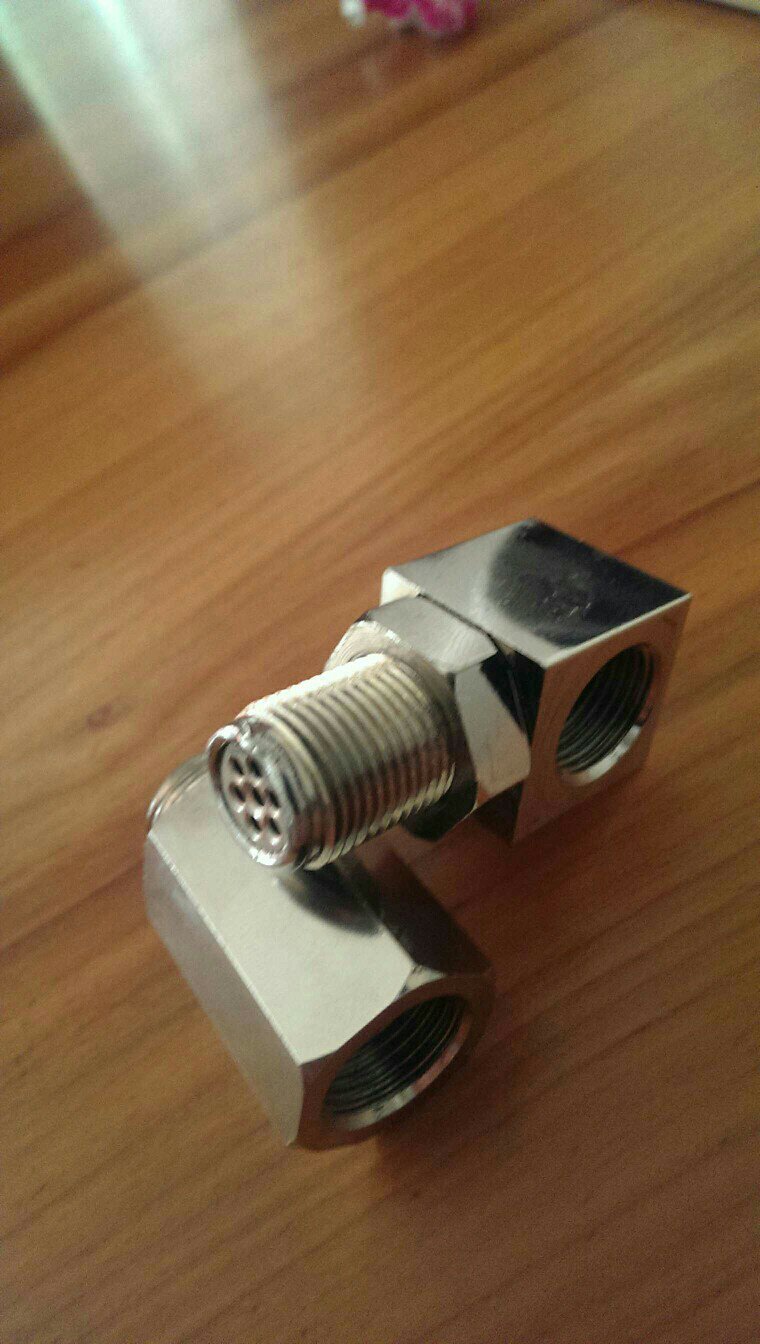

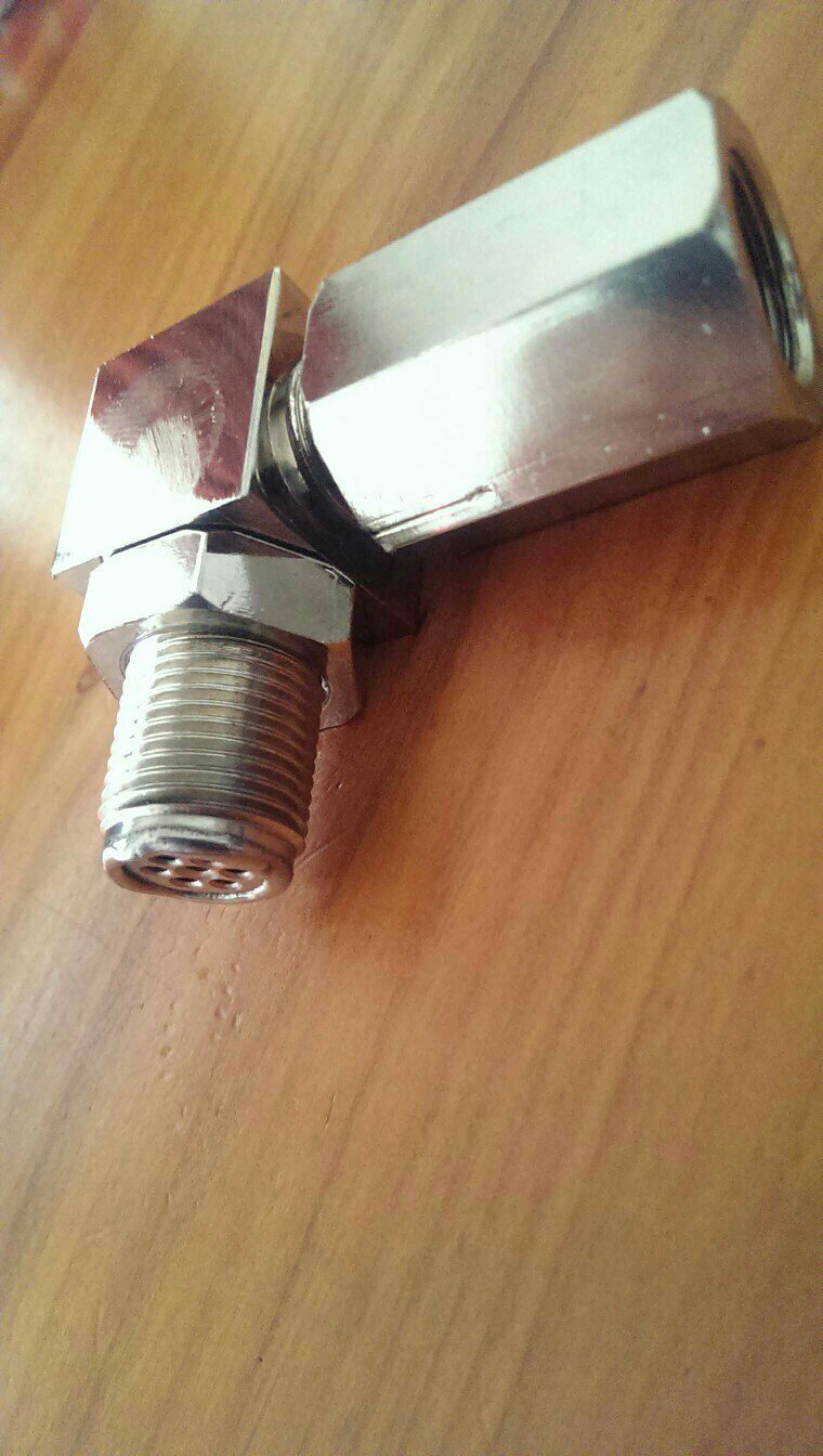

Zu dem von Ebay kann ich dir leider nichts sagen Marcel. Ich habe ja den von HG, allerdings den abgewinkelten, der kostet 49€. Ich denke den teuren von Ebay kann man immer noch mal probieren wenn dieser mal platt ist .... !?
also bestell ich das Teil mal!
jetzt hast du natürlich wieder ne neue Variante ins Spiel gebracht...
abgewinkelt oder nicht... passen den beide... oder ist der abgewinkelte dadurch "kleiner"
" 90 grad" BESTELLT
Es passen beide. Sehen kann man Sie auch nur wenn man weiss wo man schauen muss, sprich fallen beide nicht auf. Ich habe mich für dir abgewinkelte Variante entschieden da ich mir einbilde das die Abgase vlt etwas schwieriger an die Lambda gelangen wegen der Krümmung. Das ist aber echt nur eine Vermutung und durch nichts belegt :) Viel hilft viel oder so ähnlich :D
