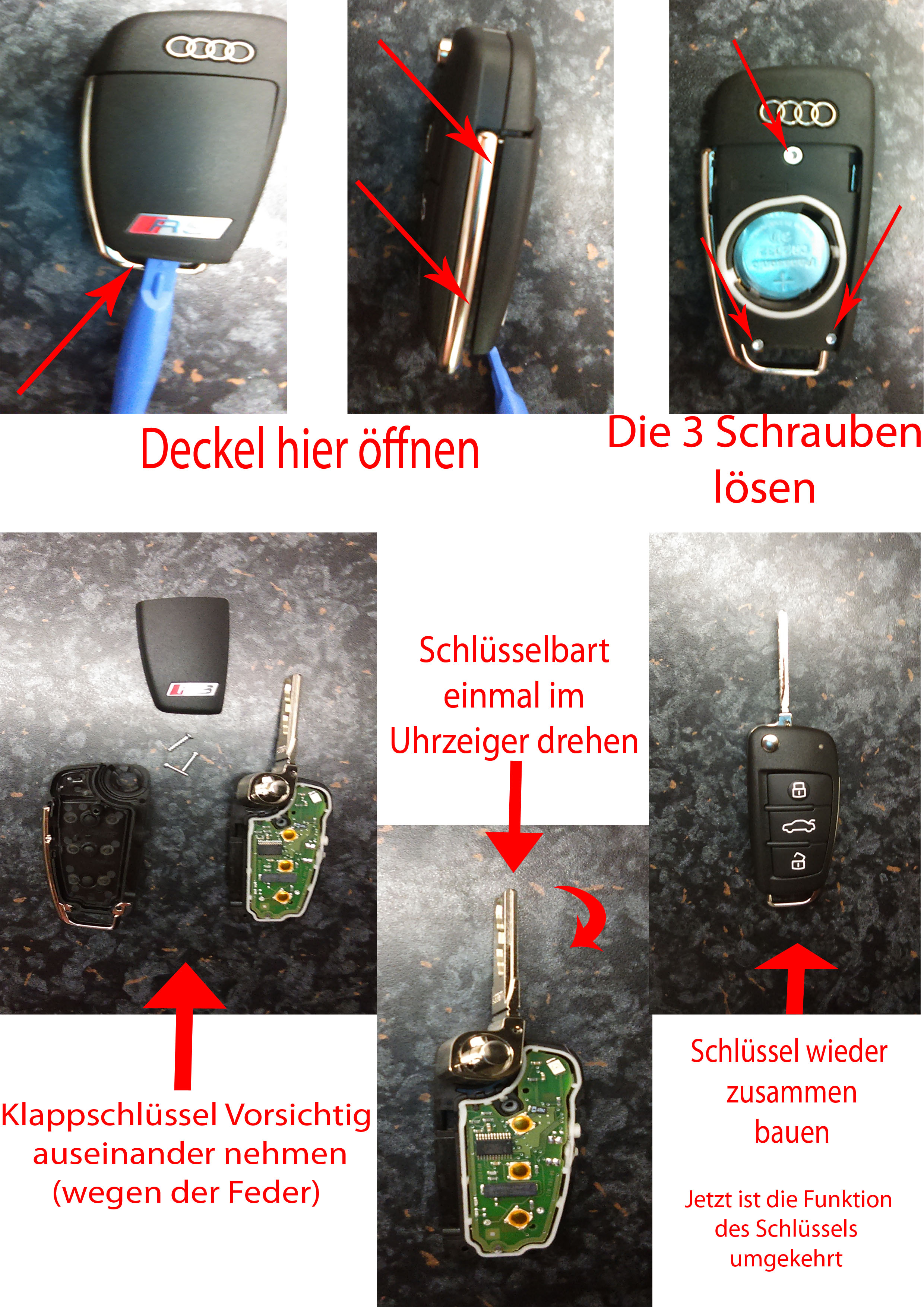

Hi Leute des Komfortschlüssels,
da Mir der Schlüssel jetzt schon öfters in der Hosentasche aufgegangen ist(was bestimmt euch auch schon passiert ist),
habe Ich einfach den Klappmechanismus des Schlüssels umgekehrt......
Hier ne kurze und schnelle Anleitung (wird noch verbessert)
Wenn man den Schlüssel jetzt mal braucht,
dann einfach wie ein Klappmesser verwenden (zur Seite schwingen und dabei den Knopf drücken und loslassen)...
Das mit dem Umbau auf den A6 4G Schlüssel, versuche ich noch,könnte aber etwas schwieriger werden.......
Sehr schönes "Schnlüsseltuning"
Danke für die Info, gibt bestimmt einige die das auch machen werden :good:

Hat von euch jemand schon Erfahrungen gemacht mit Umbau auf den 4g A6 oder den TT schlüssel?

Hey Schmidy, hab das jetzt auch mal gemacht, da es mich doch genervt hat das der Schlüssel in der Hose immer auf geht, doch die Funktion ist ja jetzt nicht umgekehrt, sondern die Feder hat einfach weniger Spannung und der Schlüssel geht deshalb nicht mehr so leicht auf ... aber er geht manchmal trotzdem noch auf....evtl. mach ich noch eine Umdrehung um es zu Verstärken :good:
Danke für die Anleitung :jc_doubleup:

Danke Schmidy das hat mich auch sehr gestört. Klappt hervorragend :88n:
