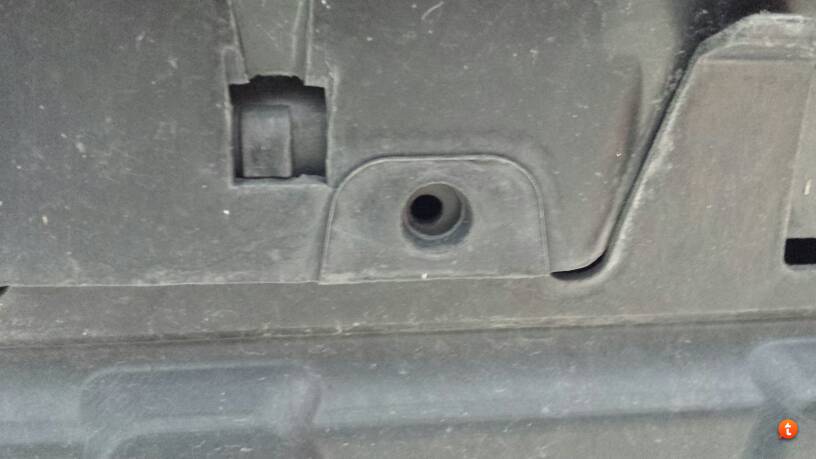

So, da ich heute endlich Zeit hatte meine Sommerfelgen zu montieren mal nachgeschaut. Natürlich war der Unterbodenschutz hinten überhaupt nicht festgeschraubt. Vorne fehlen auch 3 Schrauben. Meine Fresse!

Das beste daran. Ich hatte ja darauf hingewiesen, dass ich ein klappern habe. Daraufhin meinte der Freundliche, sie hätten alle Schrauben nachgezogen und kontroliert. Genau!

na klasse....
was soll man eigentlich noch alles tun. :boyaufdenkopf:

Das Problem mit der Unterbodenabdeckung gibt mir echt langsam zu denken. Ist das doch schon der 4te Fall den ich kenne. Wie doof sind eigentlich all diese Mechaniker? Irgendwie liegen dabei doch jedesmal vorige Schrauben rum... Dass sich diese Schrauben selbstständig lösen und rausfallen kann ich mir einfach nicht vorstellen....
Vielleicht lösen sich die Schrauben durch die Vibrationen? Sind ja nur auf Plastik (Unterboden Deckel) aufgeschraubt...

Die schrauben lösen sich nicht von selbst. Die haben so eine Einrastung. Ist aber schon ein gefriemle die richtig zu montieren, da man teilweise etwas probieren muss, biss alles passt. Gehe eher davon aus, dass sie das vergessen haben oder einfach auf die schnelle nicht richtig montiert haben. Würde denen den A**** heiss machen. Vorbeifahren und auf eine sofortige korrekte montage bestehen, auch wenn ein Mech nach Ingolstadt fahren muss um die Dinger zu bekommen.
