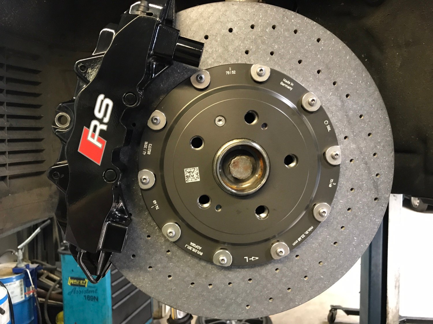

ich habe eine Frage zu der angebotenen Keramikbremse des FL. Kann man diese ohne größere Umbauten bzw. Aufwand auch auf dem PreFL fahren?
Falls ja, gibt es denn schon OEM-Teilepreise dafür? Günstig würde so eine Umrüstung bestimmt nicht werden ...
Lexy
Im normalfall sollte die Bremse Plug and Play passen, also Sättel, Beläge und Scheiben tauschen.
Grundsätzlich kauft man solche Teile aber nicht beim Audihändler, weil da allein eine Scheibe so viel kostet wie die komplette Anlage, wenn man diese zum Beispiel bei ebay oder Kleinanzeigen bekommt.
Genaue Preise kann ich dir aktuell nicht nennen, aber unter 3k kostet eine Scheibe bei Audi sicher nicht, eher richtung 4k.
Für alle Teile zusammen zahlt man bei Audi als Ersatzteil ca. 13 bis 14000,-

Passt mit 7 mm Hülsen und längeren Schrauben mit original "Stahlsattel", hab ich ja bei mir so. [emoji18]
Man sollte aber auch den Ceramic Sattel verwenden, wegen der Hitzeisolatoren.

Ich fahre wie der ein oder andere hier auch, selber die Ceramic vom FL RS3 an meinem 8V. Das bereits seit Mai. Berichte darüber gibt es hier bereits genug, man muss sie nur suchen und lesen. Die Bremse bremst wie sie soll. In jeder Lebenslage, zu jeder Tages und Nachtzeit, bei Sonne und bei Regen, und das alles ohne sich zu verziehen, ohne ein quietschen und ohne ein rubbeln. Die Bremse macht keinen Dreck und von Fading oder sonstwas absolut keine Spur. Das Ding packt zu wie blöd. Vielleicht sollte man solche Berichte in der Presse (von denen ich sowieso nichts halte) auch mal hinterfragen. Wieso sollte denn eine Ceramicbremse in einer Kurve auf der Rennstrecke Fading haben und Versagen, aber in der nächsten Kurve schon wieder voll da sein?! Genau das war doch in einem der ersten Berichte über die neue Ceramicbremse gestanden. Das macht gar keinen Sinn und ist auch gar nicht möglich.
Dazu kommt das eine Scheibe der Ceramic mit 5kg ganze 13kg leichter ist als die Stahlbremse. Und das pro Seite und das rotierende Masse. Macht summa summarum ca 26kg auf der Vorderachse weniger. Also genau das Gewicht was der FL durch seinen Alumotor auf der VA einspart, was das FL laut Presse sooo viel fahrdynamischer macht als das VFL. Nur das es jetzt hier also auch noch rotierende Masse ist und nicht am Motorgewicht gespart.
Abgesehen davon möchte ich mal sehen wer hier eine Ceramicbremse an seine Grenzen bekommt. Und zwar so das die Scheibe noch eine halbe Minute oder Minute nachglüht nachdem der Wagen abgestellt wurde. Das wird keiner hier schaffen. Und wenn doch, dann wird das auch keine AMG oder M Bremse besser überstehen.
Die Ceramicbremse (um die es hier geht) ist eine spitzen Bremse und macht aus dem Auto ein komplett anderes Auto. Es lenkt sich viel besser ein, es spart genau an der richtigen Stelle Gewicht und sie bremst besser als 90% aller anderen Autos die du auf der Straße treffen wirst!
Das die Stahlbremse Schrott ist steht wieder auf einem anderen Blatt, aber um die geht es hier nicht.
Alles meine persönlichen Erfahrungen von meinem Auto seit Mai. Also nicht irgendwo gelesen in irgendeinem Heft, getestet von irgendwelchen Leuten die immer ein Haar in der Suppe suchen und einfach auf der Rennstrecke solange die Bremse malträtieren bis sich irgendwann halt nachlässt.

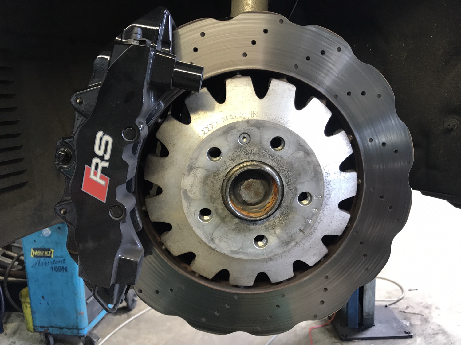

Danke für den Bericht Mathias, damit lässt sich etwas anfangen. Eine Scheibe wiegt Stahl wiegt 18 kg. Das hätte ich nicht gedacht. Dazu noch Schmiedefelgen.
12 KG Stahl pro Scheibe, glaub nicht dass ich 6 KG abgenutzt habe. [emoji38]
Keramik 5,8 KG pro Scheibe.
Es sind im gesamten13kg Gewichtsersparnis vorne.
Ich hab die Stahlscheibe nicht gewogen weil ich in der Werkstatt keine Waage dabei hatte, das hat mir der gesagt mit dem ich umgebaut habe. Er meinte das man 13kg pro Seite spart. Aber dann hat er wohl vergessen das man diese 13kg spart, aber ja wieder was drauf kommt. :boys_lol: Die Ceramic habe ich daheim gewogen auf der Waage im Bad, da hat die Waage 5,6kg pro Scheibe angezeigt. Inwiefern das bei ner Badwaage aufs letzte Gramm stimmt lasse ich mal dahingestellt, aber eine Richtung sollte es schonmal geben.
So oder so, am Fahrbericht ändert sich ja nichts. Die Bremse tut das was sie soll und es ist ein komplett anderes Auto damit. Da spielen sicher auch die leichten Felgen (10,8kg pro Felge) und die leichten Conti Reifen mit rein, aber die hatte ich ja vor der Bremse schon drauf.
Ich habe meine 380 gemessen und auch S7 400er Scheibe, die 380 wiegt 6,3 KG und die 400er 8,4 KG wenn nun die 370 5,6 KG ( Im Ceramic Faq nachzulesen ) wiegen sollte ist das schon spannend.

Ich kenne die Bremsanlage von den RS3 Modellen schon und weiß, das ich meist bei 50tkm diese wechseln muss (8P hatte ich 52tkm bewegt und 8VA knapp 60tkm). Meine Überlegung wäre, auf die Ceramikanlage umzurüsten. So ist die Audi Werksgarantie nicht in Gefahr, da es diese schon bei der Limousine ab Werk gab.
Meine Überlegung wäre nur die Scheiben samt Klötze auszutauschen. Nicht wegen den Kosten, sondern wegen der Optik da ich rote Bremszangen habe.
Ist es wirklich so einfach möglich, nur die Scheiben samt Klötze zu tauschen und längere Schrauben zu verwenden? Gibt es eventuell eine Teileliste hierzu und können die aktuellen Felgen weiterverwendet werden (Veränderung ETs oder irgendwas)?
Glaube du bringst da was Durcheinander, hier bist du im VFL Bereich, Sportback und Limo haben drum unterschiedliche Topftiefen...
Hier wurde für den Umbau Limo oder TTRS Scheiben am Sportback verwendet, entsprechend braucht man dann diese Hülsen, Schrauben und andere Radlager...
Wenn du für deine Limo, die Keramikscheiben von der Limo nimmst, kannst du diese 1:1 tauschen... (oder 1:1 FL Sportback Keramikscheiben für den Sportback)
Unterschied zwischen Stahl- und Keramik-Bremszangen sind Bremskolben und Staubmanschetten auf höhere Hitze ausgelegt, das könntest du allenfalls nachrüsten...
Im Forum findest du alle Infos über den Umbau... einfach in den entsprechenden Bereichen suchen :boys_0291:
