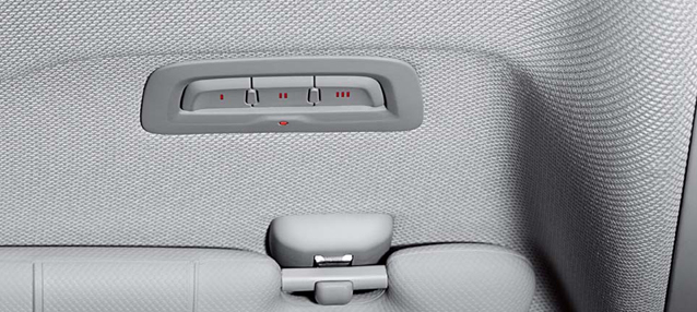

hat jemand von euch das mal versucht? Dachte ich hätte dazu mal nen Beitrag gesehn, find ihn aber nicht mehr.
Hab mir bei CarStyle for you den Taster bestellt (mit Rolltor drauf) Dämlich ist nur, der passt beim RS3 nicht.
Am ersten freien Platz nemeb dem ESP Schalter ist hinten eine Platine, somit kein Platz. Rechts passt er aber auch nicht.
Scheinbar ist die Schalterleiste vom RS3 völlig anders als die vom A3 :-(
Hat da jemand ne Idee? DANKE im voraus.
Ja die Taster vom RS3 sind anders, steht aber auch bei CarStyle4You....
Hätte aufgrund der Tasterproblematik her die Tasten für die Sonnenblende genommen:

Ich habe mir einen beleuchteten Taster oben zwischen die Leseleuchten eingebaut. Den Taster habe ich an eine Fernbedienung gelötet und oben unter der Leseleuchtenverkleidung verstaut. Funktioniert einwandfrei und sieht Top aus. Foto kann ich gerne machen, wenn gewünscht.

Also, wollte das eigentlich gern in der Mittelkonsole haben :-(
Schließlich sind da ja jede Menge Blinddeckel.
Kabel an Fernbedienung und so hab ich alles fertig, sogar am Taster,
aber geht ja leider nicht mit dem vom 8P.
Laut Audi kann man keine Taster für unterm Radio einzeln bestellen,
nur das komplette Teil mit unterschiedlichen Schalterbestückungen.
Sind aber bei Audi nicht dahinter gekommen, welche Schalterleiste
welche Tasterbestückung hat. Dachte daran eben in den sauren Apfel zu beißen und
die ganze Leiste zu bestellen. Eben dann mit einem Taster mehr, auf den ich dann
den anderen Deckel drauf zimmer.
