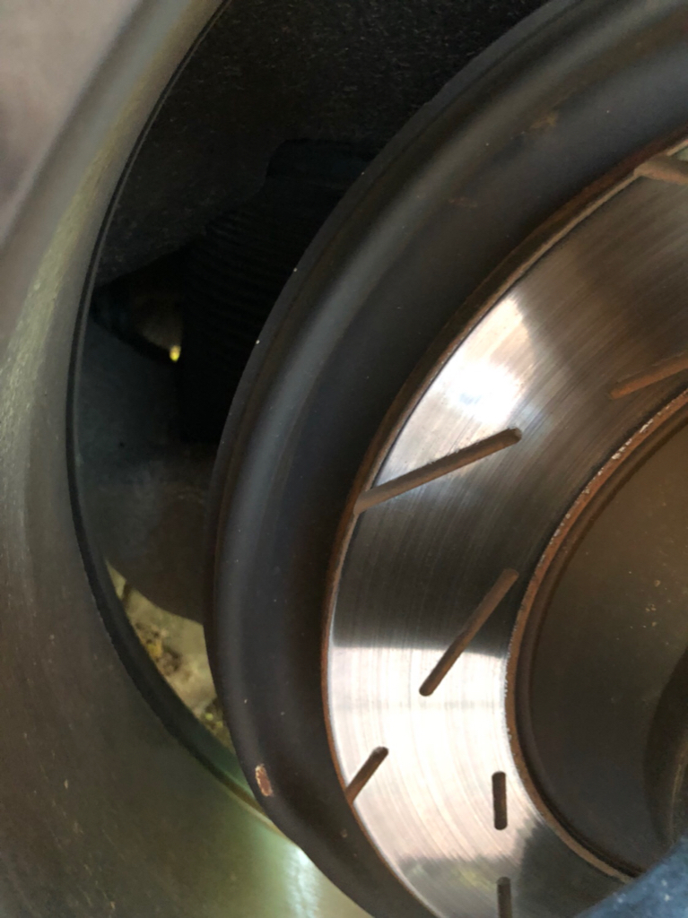

So schaut es hinten links aus.
Anhand der Artikelnummer auf der Scheibe kann man es leider nicht dingfest machen.
Hätte die Scheiben genau anders herum montiert da ich dachte die Frischluft müsse sich "reinschaufeln". Danke euch :jc_doubleup:
