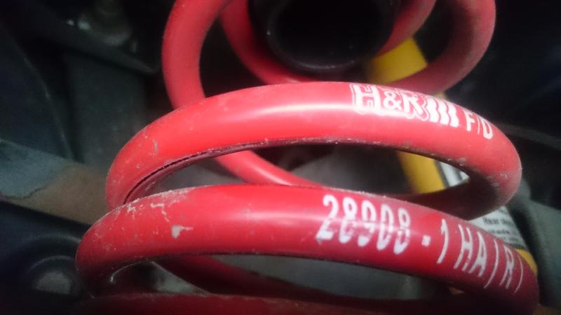

Hallo zusammen. Ich hoffe ihr könnt mir helfen :aufgeben:
Habe nun seit 2000 km mein hur monotube verbaut. Anfangs war alles perfekt.
Doch seit ein paar Tage knarzt es beim einfedern an der HA. Drehmomente haben wir alle beachtet. Vllt hatte dieses Problem schon mal jemand? :biggrinn:

Habe jetzt den Grund für das geknarze hoffentlich gefunden. Die letzten Federwindungen geraten aneinander. Habe jetzt eine email an HR geschrieben, mal sehen was die dazu sagen.

Gibt einen Gummischlauch der der über die Windungen geschoben wird! Dann ist das Gejaule und geknartze weg!

Gibt es bei HR direkt zu bestellen! [emoji85]
Ne es geht um die Vorspannung bei 1cm Restgewinde, nicht der Schlauch. Ich habe eben an meinem H&R nachgesehen, da sind die Schläuche dran.
HALT EDIT:
Die Schläuche sind nur an der Vorderachse. Hinten sind keine drauf.
