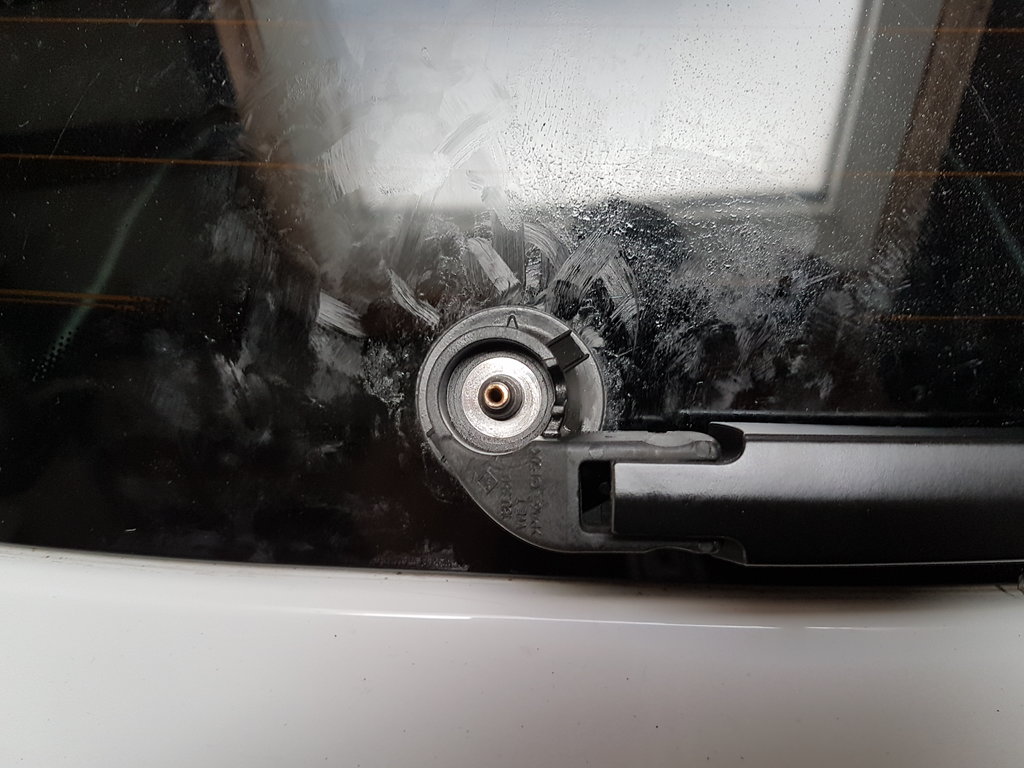

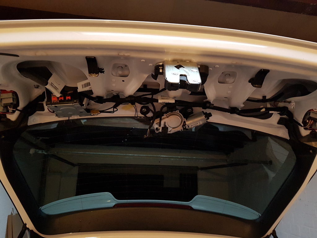

So Leute,
5 Jahre ist es her und ich habe mich dazu entschieden den Heckscheibenwischer zu demontieren.
Hier stehe ich jetzt allerdings vor einem Problem, bei dem ihr mir sicher helfen könnt.
Ich habe alles demontiert und alles freigelegt, bekomme den Scheibenwischerarm aber leider nicht ab.
Ich habe jetzt auch schon zwei Nächte das Ganze mit WD40 eingesprüht in der Hoffnung, dass sich das dann lockert, aber leider nein.
Wenn ich ziehe bewegt sich das Gummi mit nach oben und gibt schön nach, aber der Arm geht nicht von diesem Zahnrädchen runter, oder habe ich noch was vergessen, was ich vielleicht hätte losschrauben müssen?
Vielen Dank für die Hilfe
Hey Daniel,
du brauchst einen Abzieher der unter den Wischerarm packt und dann von oben gegen die Schraube drückt. Ich habe mir damals war selber zusammengeschraubt. Sah dann so aus: post241019.html#p241019
Hallo, bei mir hat das damals der :biggrinn: gemacht.
Oje, das ist doch Käse...
Also ist es im Endeffekt eigentlich nur eine Frage der Kraft oder?
Sprich da sind keine Nasen oder sowas, die noch eingedrückt werden müssen?!
Jein. Das Problem ist nur, wenn du zu sehr dran rumziehst, könntest du innen am Motor und der Welle etwas beschädigen.
Okay, das ist ein Argument.
Ich wollte jetzt aber cleanen, daher wäre es glaube ich okay und ich weiß ehrlich gesagt nicht mal wieviel ich schon zu feste daran gezogen habe :biggrinn:
Die Welle ist leicht konisch und deswegen sitzt er so feste drauf.
So, nachdem ich jetzt gestern nochmal eine Menge Zeit und Nerven investiert habe habe ich mir jetzt einen Abzieher bestellt...
Zum selber bauen hatte ich leider nichts hier
Gute Entscheidung, Daniel :dh:

Bekommt man so aber auch nicht mehr raus, was gibts da noch für Lösungen das es rückrüstbar ist?
Gute Frage, also ich habe jetzt auch den Glasstopfen gekauft und auch verklebt.
