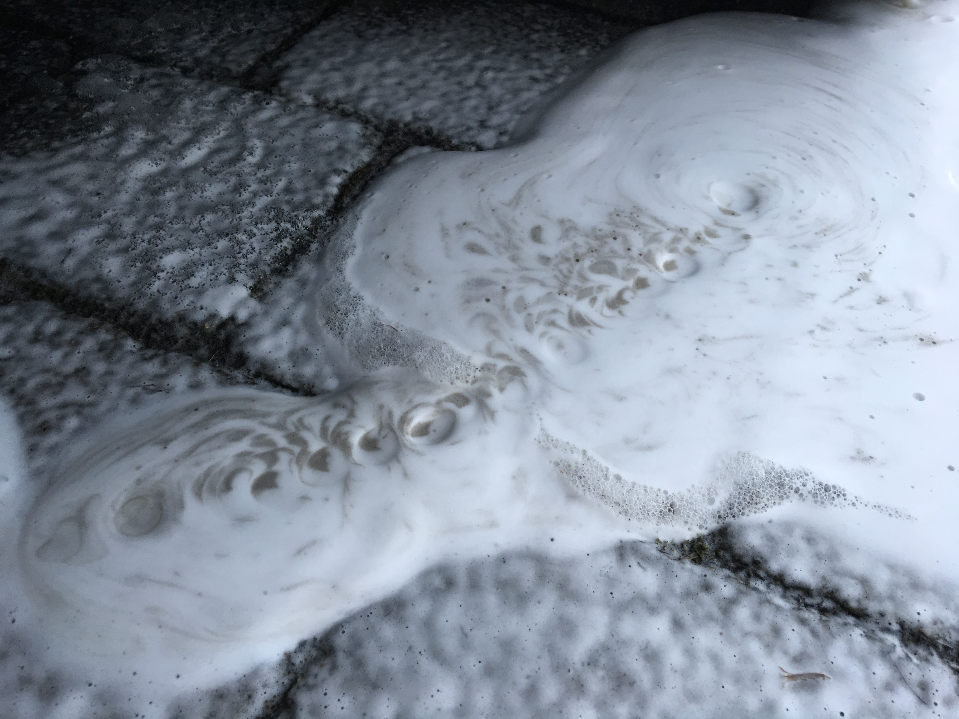

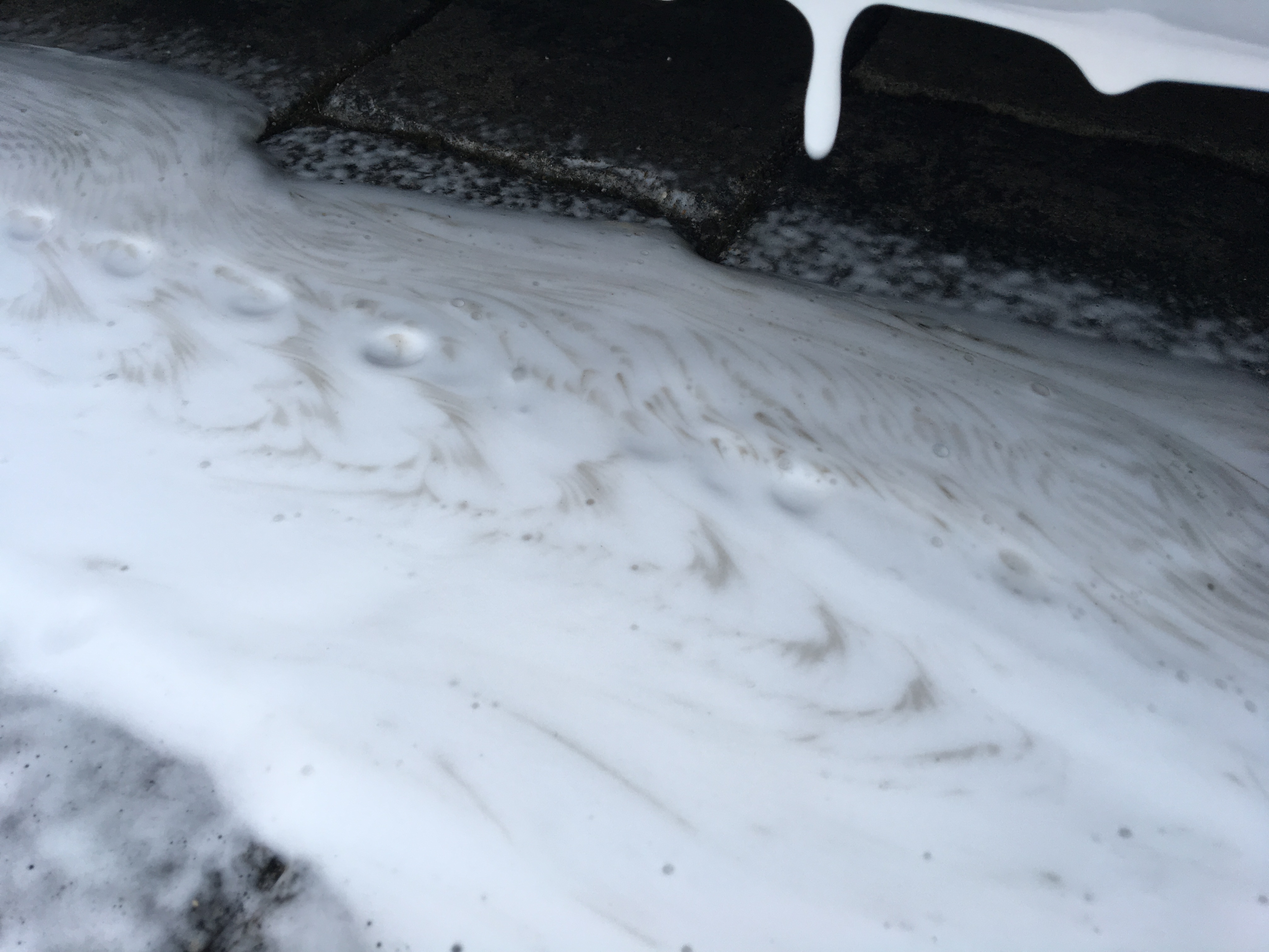

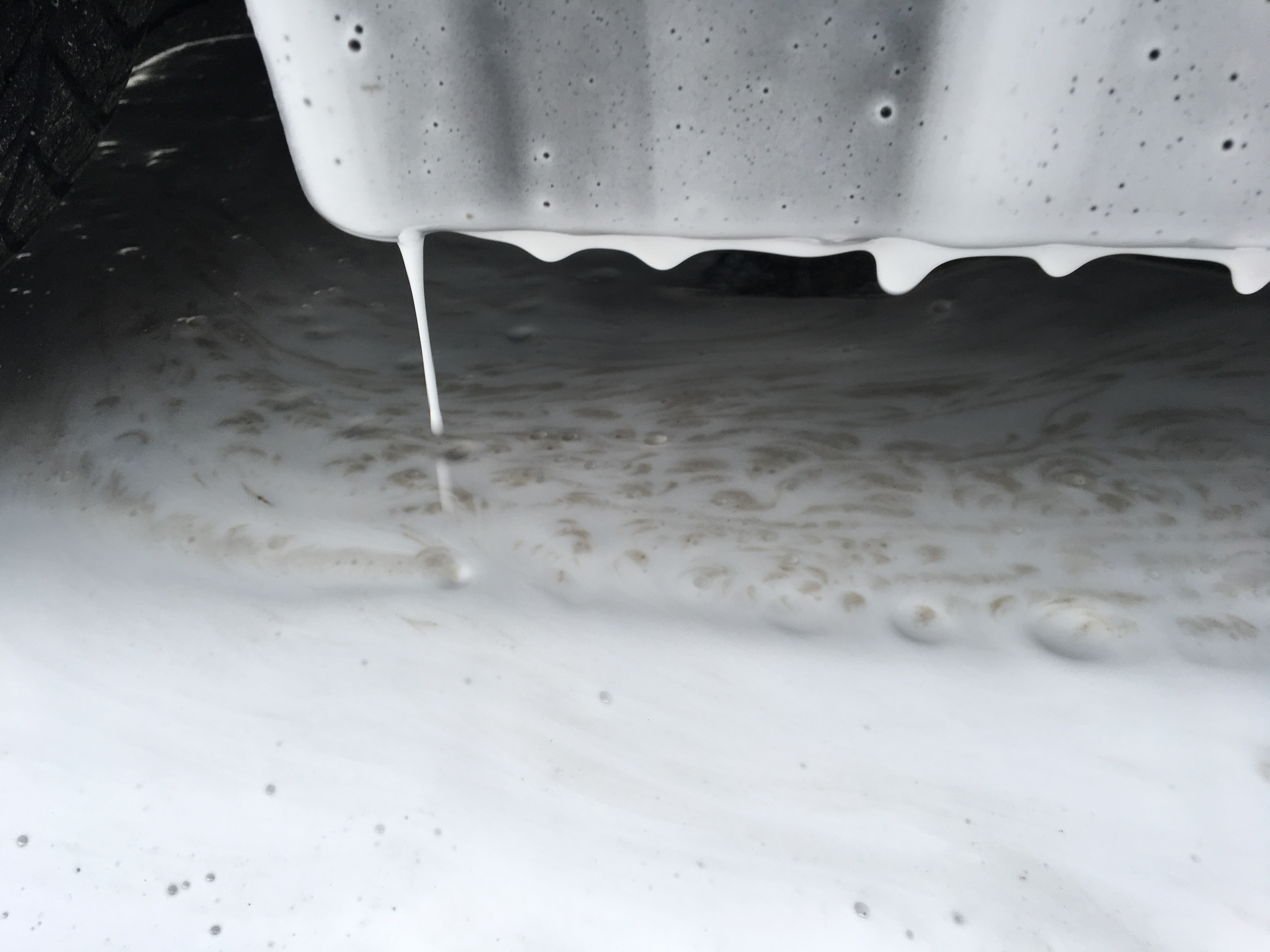

Ich habe heute mal unser Familienauto mit dem Snow Foam eingeweicht, nachdem er ca zwei Monate nicht mehr gewaschen wurde. Das Auto ist nicht poliert und hat keine Versiegelung drauf. Es war voll mit Dreck und vor allem Salz von den Straßen. Die Bilder habe ich gemacht, zwei Minuten nachdem ich das Auto eingeschäumt habe. Da sieht man mal wie gut und wie schnell das Zeug den Dreck vom Auto nimmt, den man dann schon nicht mehr mit dem Waschhandschuh vom Lack waschen muss.
Also ich bin begeistert davon und kann das Teil klar empfehlen.

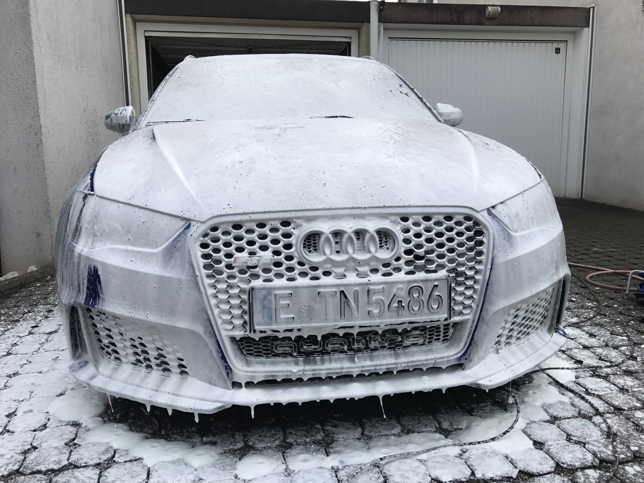

Und so schaut ein eingeschäumter RS3 aus...
