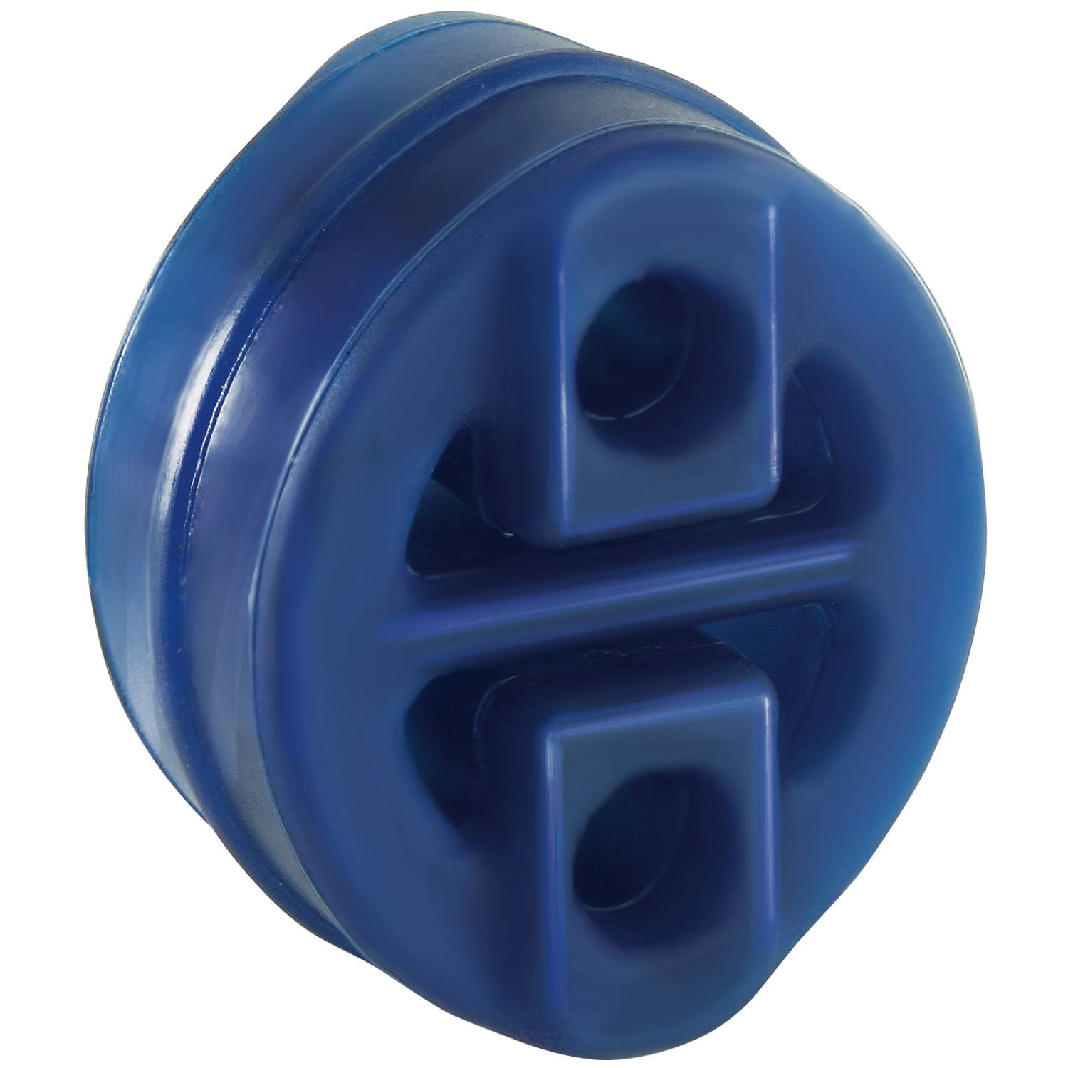

ich habe es bei mir festgestellt, dass die Endrohre ziemlich nach unten hingen und zum Diffusor sehr viel Platz war.
Über die WhatsApp-Gruppe habe ich den Link zu neuen/verstärkten Auspuffgummis erhalten.

2x https://www.hild-tuning.de/silikon-...nte-9.html?listtype=search&searchparam=909919
Würde es jedem empfehlen.
Sportback ist wohl nicht so stark davon betroffen, aber das Ergebnis is echt super geworden.

Die Gummis werden nur gesteckt oder? Da ist nichts verschraubt?
Die Gummis werden einfach gegen die originalen getauscht 😉
Habe den oberen Halter zur besseren De- und Montage abgeschraubt (eine schraube).
Die alten Gummis musste ich mit einem Messer runterschneiden da mir der Kraftaufwand zu hoch war, das man die gescheid runterbekommt.

Was mir aufgefallen ist, dass das Maß links ca. 3,2cm ist und rechtes ca. 3,6cm. Ist zwar nicht arg viel aber es fällt auf. Ob das vorher auch so war habe ich leider nicht gemessen.

Ich habe diese von Powersprint verbaut, da stimmt die Powersprintnr. mit der von Hild überein. Hild meinte damals bis der nächste Container verschifft wird dauert noch paar Monate.
darf ich fragen, wie es am besten zu tauschen ist?
Hab die Gummis gestern von Hild geschickt bekommen.
Erstmal mit der Zange versuchen runter zu ziehen?
WD-40 vorher drauf?
Aufnahme abschrauben?
Direkt runter schneiden?
Gehen die Blauen „einfach“ drauf?
Versuche es ohne Hebebühne, also in der Garage…
Grüße✌🏼
Moin,
wir haben es so gemacht:
Alte Gummis mit Teppichmesser aufgeschnitten
Halterung abgeschraubt
Neue Gummis auf Halterung
Halterung an ESD
Halterung angeschraubt
Montage mit ein wenig Silikonspray
