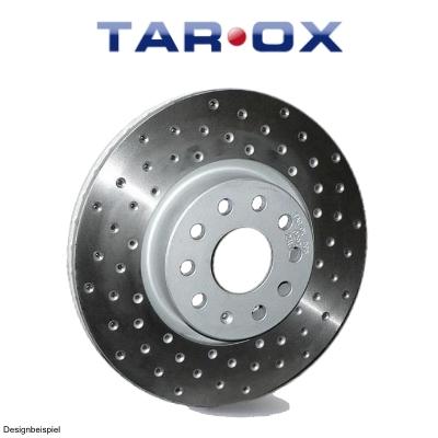

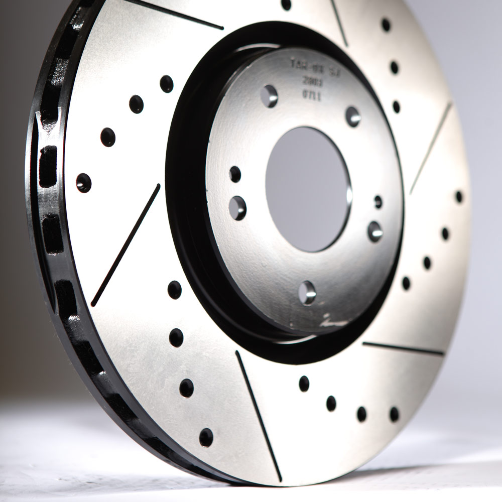

Anbei habe ich noch jeweils ein Bild von beiden Bremsscheiben! Denke aber jedem RS3 Fahrer sind diese bekannt! ;)
Tarox D95
Tarox SJ

Kurze Beschreibung zu den Tarox Spezialbremsscheiben Typ D95:
- Bremsscheibenart: belüftet
- Maße: 370,00x32,00x60,00 mm
2-teilig mit Aluminium Bremstopf
* Sonderanfertigung im Kundenauftrag! *
* Umtausch/Rückgabe ausgeschlossen. *
* D95 mit gelochter Oberfläche. Die Löcher führen Hitze und Abrieb direkt ab.
Gewicht pro Scheibe leider unbekannt.
Preis: 1094,80€ inkl. MwSt zzgl. Versand.
Kurze Beschreibung zu den Tarox Spezialbremsscheiben Typ SJ:
* Sport Japan Scheiben in gelocht/geschlitzter Ausführung. Hitze und Abrieb werden wirksam abgeführt - die zwei wesentlichen Ursachen für Fading. Zur Kühlung befinden sich Bohrungen in den Scheiben
