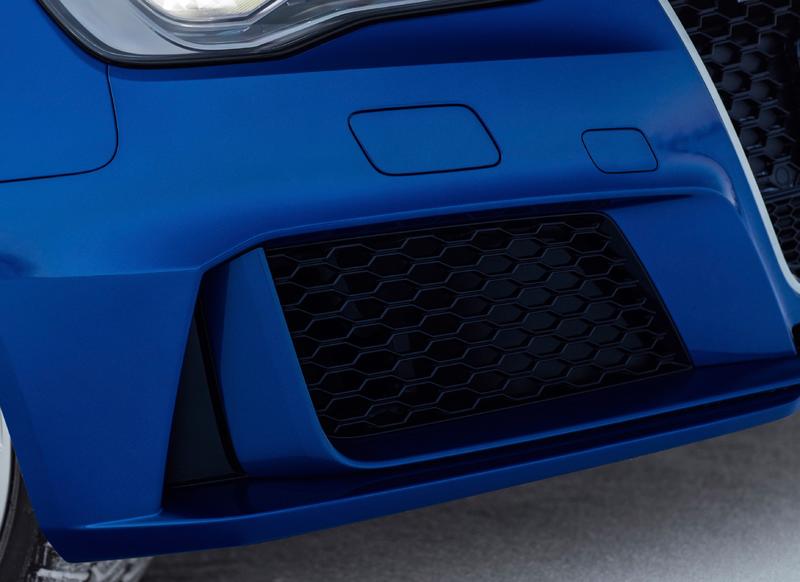

Hi ich bräuchte eure Hilfe wie bekomme ich das Gitter auf der rechten und linken Seite raus ? Hat einer vielleicht für mich ein Anleitung

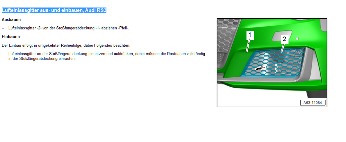

Kann Dir das anbieten:
Einfach kräftig ziehen. Am besten vorher darüber machen, sonst zerkratzt man mit Sand die Spoilerlippe.
Und bei den momentanen Temperaturen würde ich das vorsichtig machen, sonst bricht da gerne mal was ab.
Sprich die Finger in die Waben rein und einmal zu mir ziehen ?
Da bricht auch nix ab? :boys_0222:
Ja, genau so. Am Besten an der unteren Ecke am Grill anfangen.

also habe es gestern nochmal probiert,
haben sich keinen Millimeter gerührt, habe darauf hin im ELSA-Win geschaut und siehe da es geht beim 8p definitiv nicht raus.
Die Teile sind von hinten an die Stoßstange ultraschallverschweißt und dadurch nicht demontierbar.
Deshalb musste bei Update damals auf Lochblende auch die Schürze komplett runter

weil habe mich informiert im ELSAWIN und da steht das die teile verschweißt sind also Plastikverschweißt und wenn man die demontieren will muss man die Nähte bei ausgebauter Stoßstange auftrennen lassen und beim wieder einbau verkleben lassen zumindest steht es so in dem Reperatur Leitfaden
