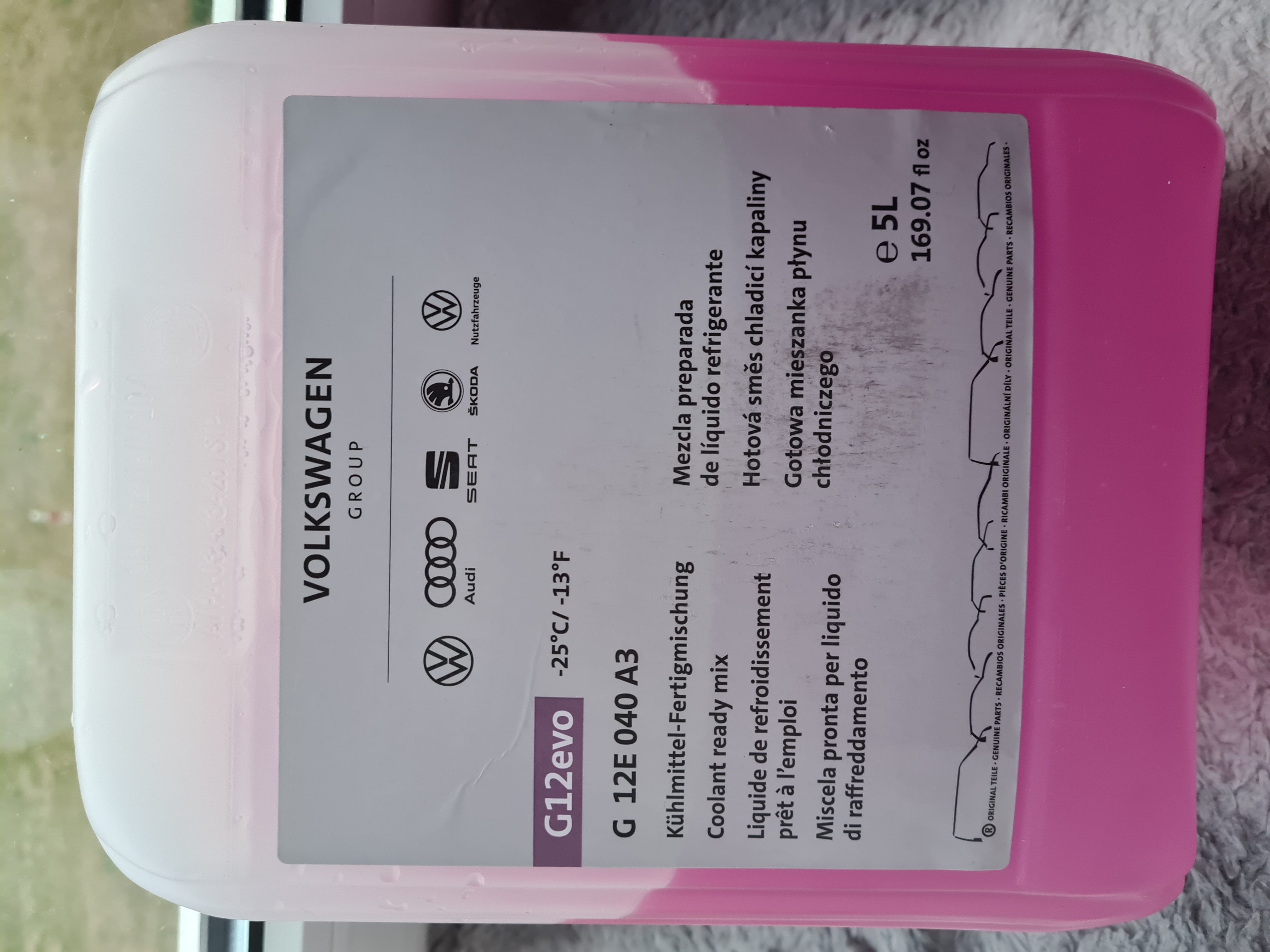

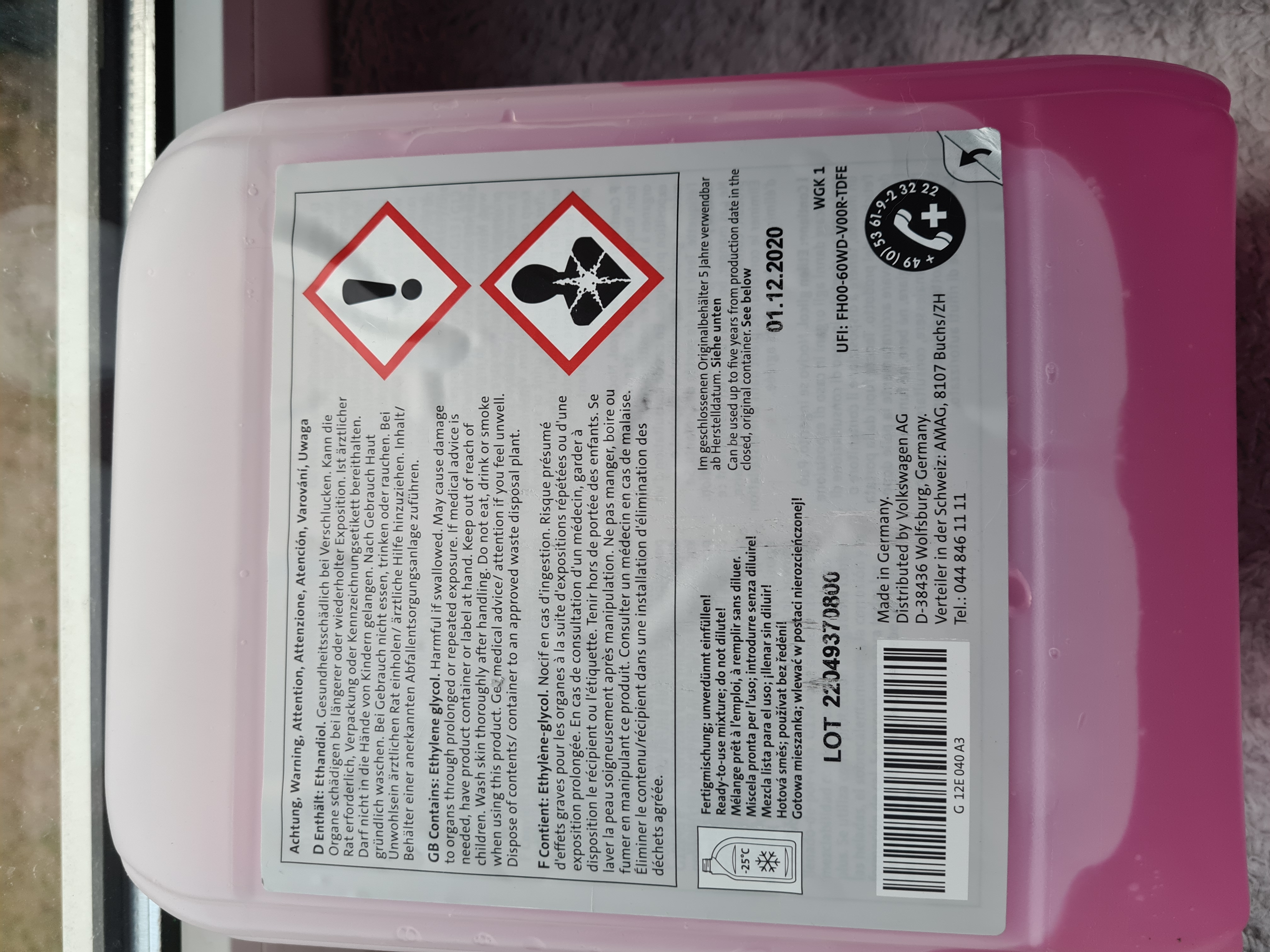

Wie bekomme ich noch raus ob meine Fertigmischung von Haertol ist ? steht es auf dem Kanister ?
Ich gehe kurz in den Keller und gucke mal nach.
Der Hersteller steht auf jeden Fall auf der Packung
Von Haertol nix gelesen verbessert mich wenn ich falsch liege.
Die Welt könnte so viel einfacher sein. 🙄 Ich gehe fest davon aus, dass es sich hier um das Haertol handelt, aber ich habe vorsichtshalber nochmal im Wolfsburger Labor angefragt...die sind allerdings im Urlaub und können frühestens nächste Woche antworten.
Steht vielleicht noch was unter dem Etikett, wenn du es hochklappst?
