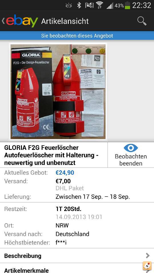

Re: AW: Feuerlöscher am Schalensitz
Reicht sowas nicht einfach ? Passt dieser überhaupt unter die schalensitze ?
<Screenshot>
Vom Platz her sollte der auf jeden Fall passen.
