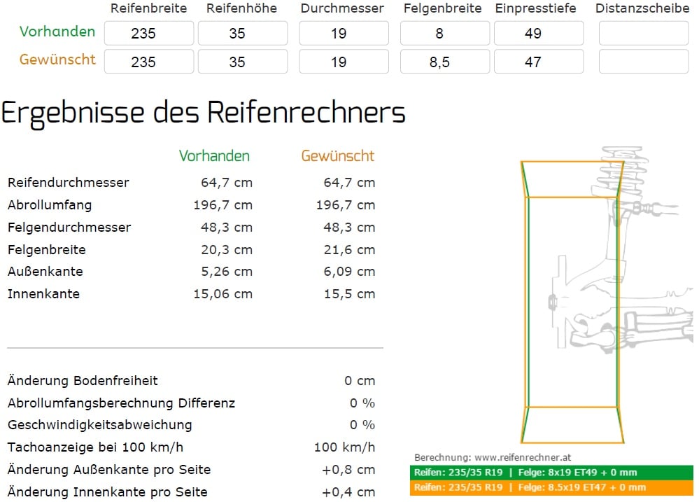

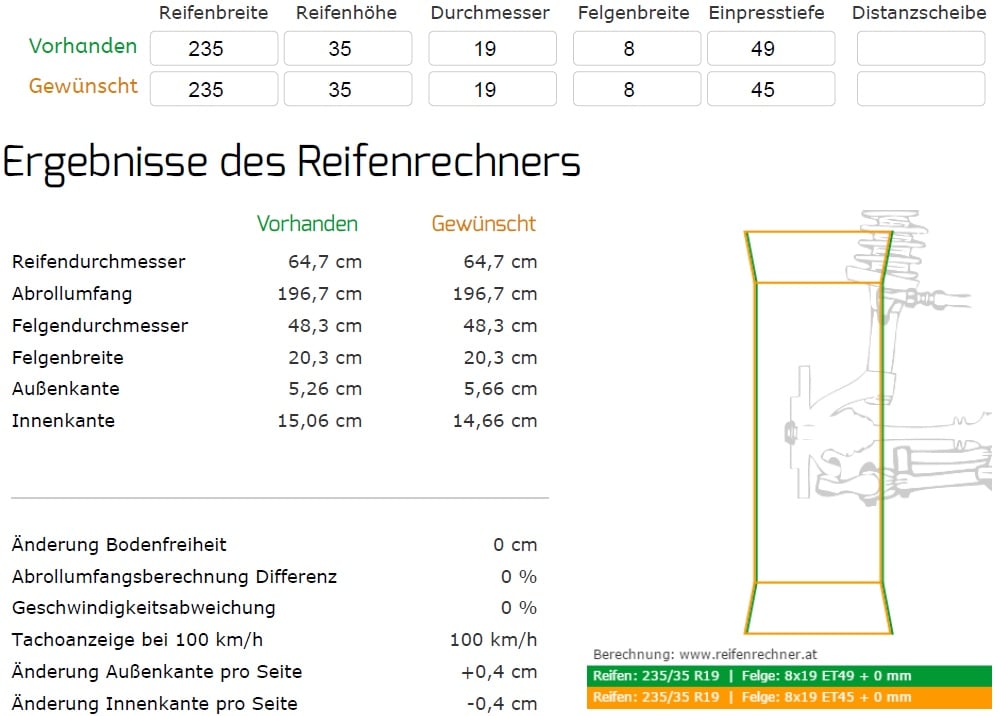

8,0 Zoll entsprechen 203,2 mm, 8,5 Zoll entsprechen 215,9 mm, im Grunde nur ein Unterschied von knapp 12,7 mm, aber was wirkt sich besser auf das Fahrverhalten aus?
Ich selbst tendiere zu der 8,0 x 19 ET45 Felge, da diese etwas weniger wiegt, aber sich das Gummi v.a. nicht so auf der Felge zieht.
Noch zu erwähnen sei, dass ich mittlerweile ein Bilstein B16 + H&R Stabis fahre und auch gern etwas mehr Komfort über eine etwas größere Flanke gerne mitnehme, falls das überhaupt zutrifft (Ruhrpottstraßen sei Dank!), bzw. fahre ich auch mit den Originalfelgen eine Felgenbreite von 8,0 Zoll mit 235igern Winterreifen.
Anbei noch 2 Vergleichsbilder zur Originalfelge bzw. Winterfelge in 8,0 x 19 ET49.
Was spricht für die 8,5 x 19 ET47?

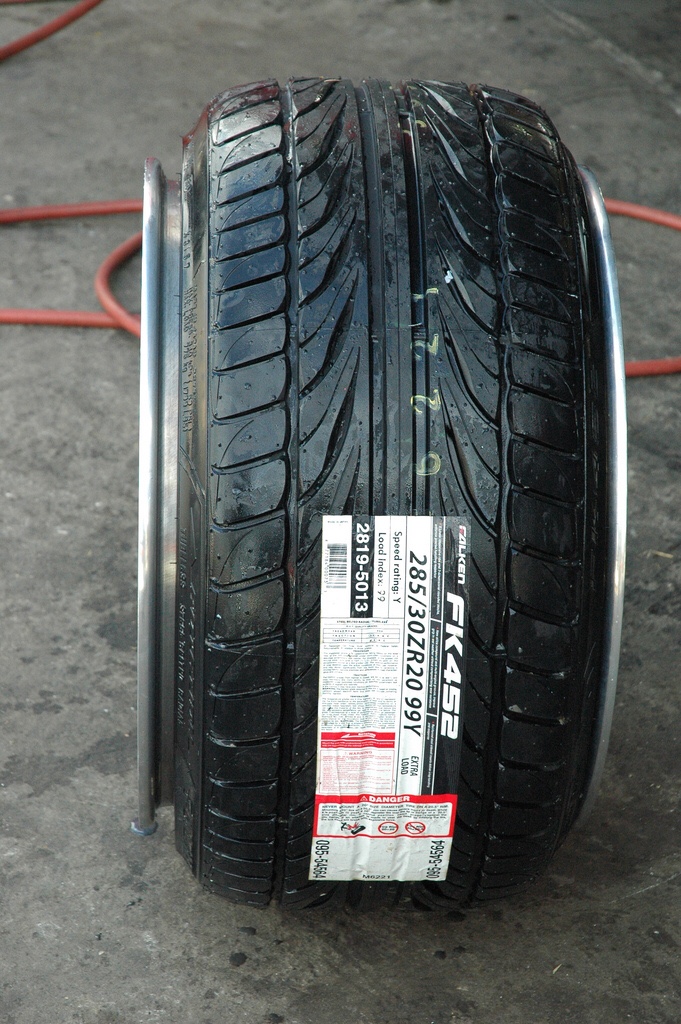

Da fällt mir ein bekannter Spruch ein "Sieht aus wie 'ne Kirmesbude! Immer diese Kirmesbuden!!" :boys_lol: :88n:
Klar Mann kann's auch übertreiben...

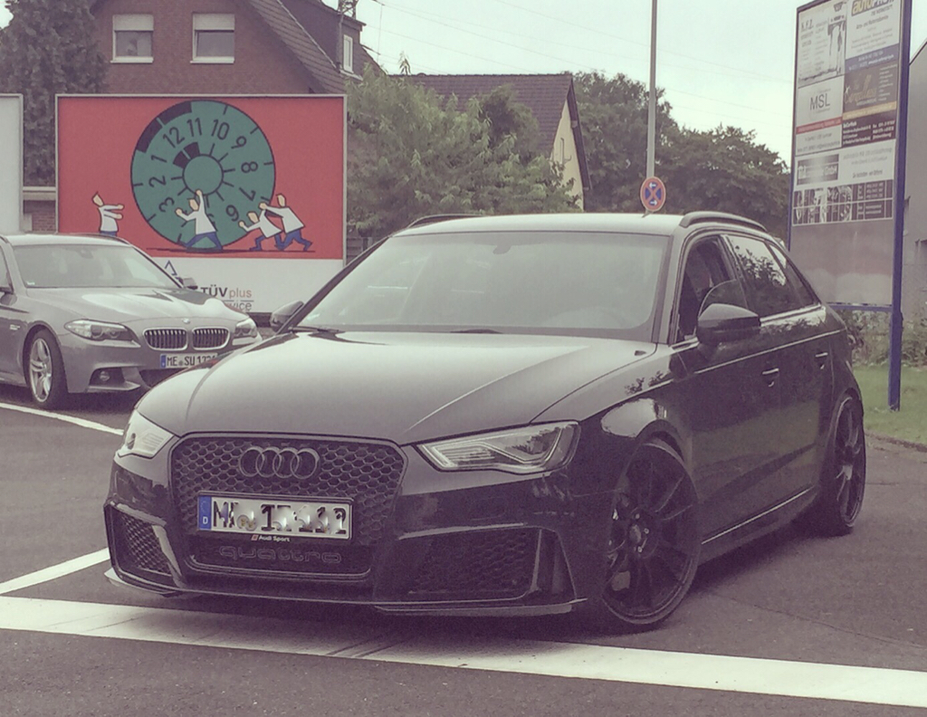

Das sind Felgen in 9x19 mit 235/35x19 Bereifung. Und sogar noch ein richtig schmaler Conti Reifen.
Und auf dem Foto sehen die Reifen wegen der Felgenschutzkante noch mehr "gezogen" aus als sie es in wirklich sind.
Meiner Meinung nach die ideale Breite für den 235er...
Was ist denn vorne für ein Reifen drauf? Die Felgenschutzkante vom Reifen sieht gigantisch groß aus!
Werden wahrscheinlich die originalen Pirelli sein, die haben eine monströse Felgenschutzkante.
Kennt Eigentlich jemand neben den originalen Pirelli mit der großen Felgenschutzkante noch andere Reifen die eine ähnlich große Felgenschutzkante haben?
Ich finde das optisch sehr cool. Außerdem hat es mir auch schon einen Bordsteinschaden abgenommen
Ja genau, das sind 235 rundum mit Serienbereifung.
Millionsofpeaches said:
Das sieht mal richtig gut aus......Glückwunsch. Sehr dezent und trotzdem optisch klasse. Würde mir auch gefallen..... :good:
