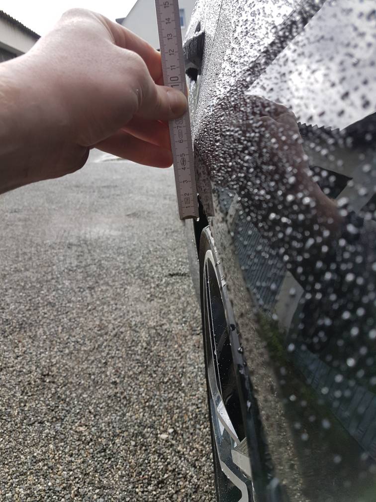

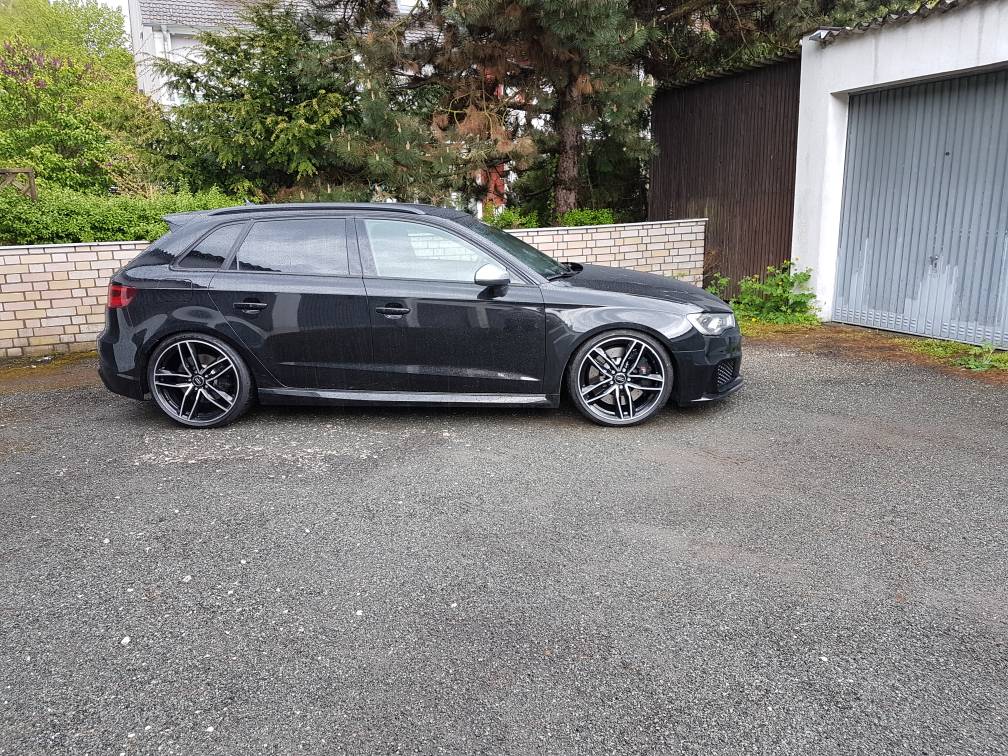

Also falls die Limo hinten wieder Serien a3 Maße hat,dann geht eine 9x19 et47 durch die DS (weil die vom ttrs haben definitiv et52) niemals drunter ohne Umbauarbeiten. Ich fahre die ttrs vorne mit 5mm, hinten ohne und 235er rundum. Aber Umbauarbeiten waren zumindest keine notwendig. Wie das Bild zeigt, geht es gerade so aus und der Prüfer hat nicht gemeckert.
Gesendet von meinem SM-T810 mit Tapatalk
