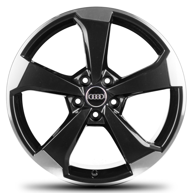

Hi zusammen, ich hatte am Wochenende leider Felgenkontakt mit einem Bordstein.
Habe die zweifarbigen Rotor Felgen schwarz vom 8V.
Hat mir jemand eine gute Adresse für eine Felgenreparatur??

1.) wenn du dir bei deinem Bordsteinkontakt den äußeren Rand der Felge beschädigt hast, wird es mit einer Reperatur ziemlich schwierig bzw. teuer, da das keine Farbe/kein Lack ist, sondern glanzgedrehtes Material. Da kannst du dich seelisch schon mal auf den Kauf einer komplett neuen Felge einstellen.
2.) Du solltest deine Frage/dein Anliegen etwas genauer formulieren. Möchtest du einen Kontakt in deiner Nähe? Dann wäre eine Angabe deines ungefähreren Wohnorts hilfreich. Oder du willst sie einschicken?

Autolackierereien haben mitunter Maschinen die Felge instand zusetzen .
Gruß Andreas
Glanzfabrik in Friedrichshafen am Bodensee. Hatte da mal meine S5 Felgen zum Hochglanzverdichten.
Gute Arbeit und faire Preise.
https://www.glanzfabrik.de/
ich hatte bei meiner auch mal eben den Bordstein am glanzgedrehten Bereich angerempelt ... da hatte mir MPS für 150€ die Felge wieder in Stand gesetzt, fand ich super. Zu sehen ist nichts mehr, die haben da Top Arbeit geleistet.

habe mir die letzten Tage 2 meiner glanzgedrehten Rotoren nach nicht ganz so kleinen Bordsteinschäden für 100,- pro Felge reparieren lassen (hat 3 Tage gedauert). Sehen jetzt wieder wie neu aus. Der Typ pulvert auch Felgen zu tollen Preisen. Hatte einige schön gepulverte Felgen in seiner Werkstatt.

In der CH kostet sowas 450-550.- SFR...Pro Felge..

Ich hab mir auch eine glanzgedrehte Felge leicht angefahren. :aaaah: Werde mal bei ATU anfragen, weil ich gelesen habe das man dort auch glanzgedrehte Felgen reparieren lassen kann. Ich werde zu gegenbener Zeit berichten.
Je nachdem wie stark die Beschädigung ist kann man es sogar selbst mit einer Bohrmaschine und Polieraufsatz probieren. Da gibt es mittlerweile klasse Polieraufsätze und Pasten mit denen auch tiefere Kratzer und ähnliches entfernt werden kann. Voraussetzung ist allerdings dass nur der glanzgedrehte Teil der Felge betroffen ist.

lass lieber die Finger von ATU. Ich habe mal von denen eine "reparierte" glanzgedrehte Felge gesehen. Die konntest du sofort in die Tonne werfen.
Das war endgültig kaputt repariert.

Hat zufällig jemand den Lackcode oder einen Link für einen Lackstift der Original RS Rotorfelge?
Teilenummer müsste 8V0 601 026 FR sein (Anthrazit).
Danke 🙏
Gleich der erste Treffer bei Google sagt. .
Diese 19 Zoll Alufelge 8V0 601 025 FR mit Farbcode: UJ2/K80….
