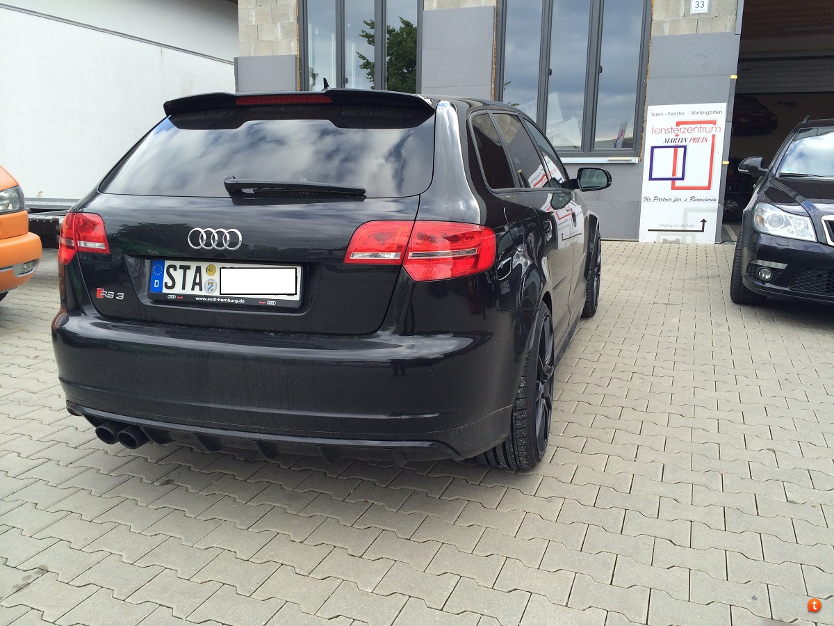

STARS3 said:
Stehe kurz davor mir die oz formula hlt in schwarz in der Größe 8,5x19 ET 38 zu ordern. Laut Gutachten sollen die passen. Hat jemand Erfahrung mit dieser ET? Meiner ist nicht tiefer.
hinten wirds def. schreifen, auch ohne Tieferlegung! Dann eher die 9x19et42. Ev. mit Sturzverstellung aber dazu kann Marcel bestimmt mehr sagen!!
Es gibt die Felgen leider nur mit ET 38... schleifen die auch mit den Serien 225?
ich würde es nicht probieren......
Hatte der Harry nicht gesagt, dass die mittlerweile auch in einer höheren ET angeboten werden?????? Ich glaube schon
ja, die gibt es noch mit ET 47. Da passt alles problemlos und keine Veränderungen am Auto notwendig.
Bei der ET 38-Version gab's bei Harry Probleme.
Hier mal ein Bild mit der ET38:
Die Felgen haben hinten mit 235er Hankook und diversen Kotflügelarbeiten schon bei leichtester Neigung geschliffen.
Ich hatte zudem noch ein Bilstein Gewindefahrwerk verbaut mit ca. 15mm Tieferlegung und härterer Dämpfereinstellung.
Ich würde wenn nur die ET47 nehmen, da selbst mit 225 Reifen - je nach Breite des Reifens - es auch schleifen wird.
Der Hankook baut im Vergleich sehr schmal. Deshalb habe ich die Felge auch wieder verkauft, da leider zu breit hinten.
Vorne hat es perfekt gepasst.
Die Planung war die Felge in ET47 zu produzieren aber ob das nun auch vollzogen wurde weiß ich nicht.
Mach es nicht, du wirst dich ärgern ...
Gruß Harry

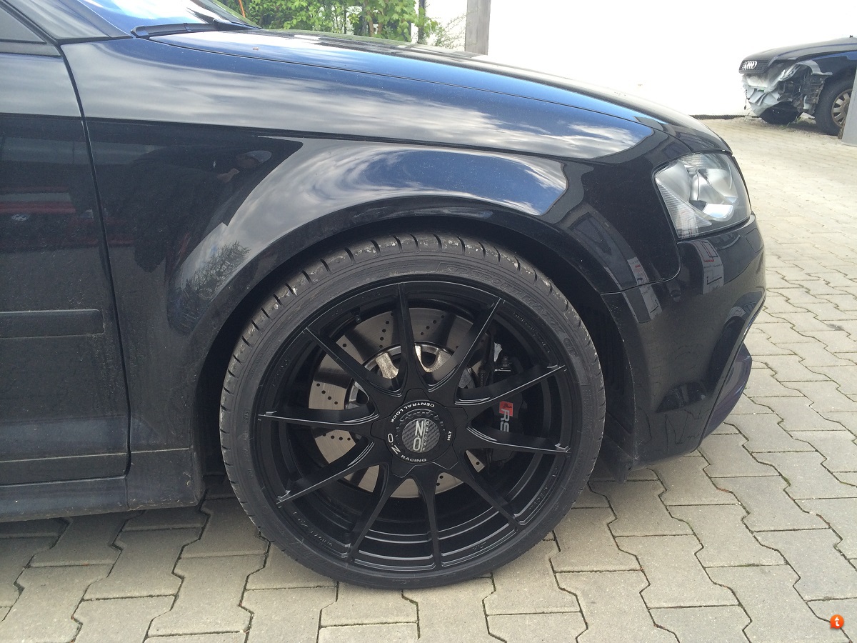

Am Dienstag werden bei mir die neuen FORMULA HLT ET 38 in Schwarz matt verbaut... Wenn Sie nicht passen gehen sie wieder zurück an OZ. Leider gibt es Sie definitiv nur in ET 38 mit Zulassung für den RS3... Am Dienstag kann ich dann aber mehr berichten.
Harry said:
Klar, die Optik war genial ....
Eine Kollegin hat auf ihrem S3 eine Felge mit ET 35 drauf und musste bördeln. Von einer Tieferlegung gar nicht zu sprechen....
Zudem finde ich stehen sie zu weit raus. Aber das ist natürlich eine Geschmackssache.
Jetzt heißt es abwarten, bis Bilder da sind und der TÜV seine Meinung sagt...
Nun ist es soweit, die Felgen sind montiert und was soll ich sagen, sieht ganz gut aus in meinen Augen :)
y8ymu2aq
Das sind die ET38 ... oder ? Bist du mal mit 2 oder mehr Personen gefahren ? Schleift es ?
Annsonsten gefällt mir die Formula nach wie vor auch sehr gut :jc_doubleup:
hinten beim Einfedern auf jeden Fall - hab ja 10-er Distanzen drauf - was einer ET 40 entspricht. Mit meinen 8-Zoll Felgen und 225-er Reifen geht das grade so.
