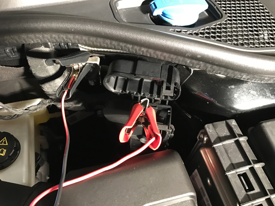

Hallo liebe Leute!
habe gerade das Problem, dass meine Batterie nach einem mehrwöchigen Auslandsaufenthalt komplett leer ist.
Wollte die Batterie dann in der Garage im eingebauten Zustand über die Ladeverbindungen unter der Motorhaube mit meinem CTEK Ladegerät über die 230V-Steckdose wieder aufladen, jedoch scheint das nicht zu funktionieren. Strom ist da, es funkt auch, Zündung ist aus, Masse ist am dafür vorgesehenen Pin angeschlossen...

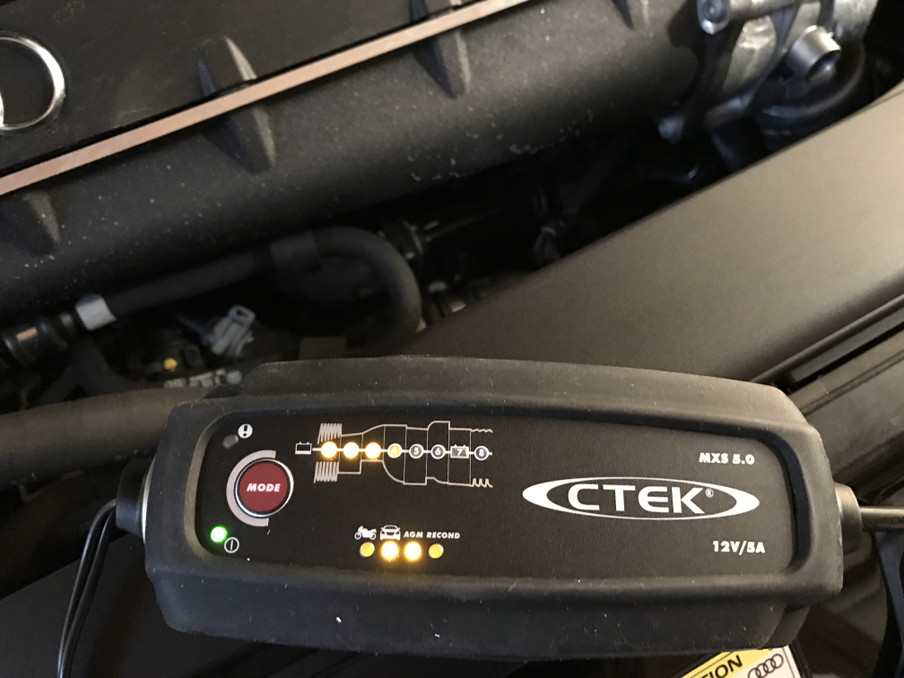

Erstens fingen die Blinker während des Ladens an, mit hoher Frequenz zu blinken und 2. kommt das CTEK nicht über die Stufe "Soft Start" hinaus und endet dann schließlich im Errormodus mit roter LED.
Deswegen frage ich mich, ob es überhaupt möglich ist, die Batterie im eingebauten Zustand zu laden? Oder mache ich etwas falsch? Ist die Batterie evtl kaputt? Hat jemand Tipps?

Grundsätzlich ist es möglich die Batterie darüber zu laden. Aber so wie sich das bei dir anhört, könnte die Batterie tatsächlich schon durch die Tiefentladung defekt sein.
Traust Du Dich, den Wagen über Starthilfe mal anzuwerfen, damit die Batterie mal mehr Saft bekommt? CTEK wird zu schnell aufgeben und den Fehler melden.
Auf eigene Gefahr bitte.
Gruß ruebow
Nach einem 2. fehlgeschlagenen Versuch über die Motorhaube hatte ich die Batterie letztendlich aus dem Kofferraum ausgebaut und direkt über die Pole geladen. Erfolgreich! KA, warum es so geklappt hat. Vielleicht ist der Widerstand im eingebauten Zustand zu hoch oder die angeschlossene Elektrik "verwirrt" das Ladegerät.
