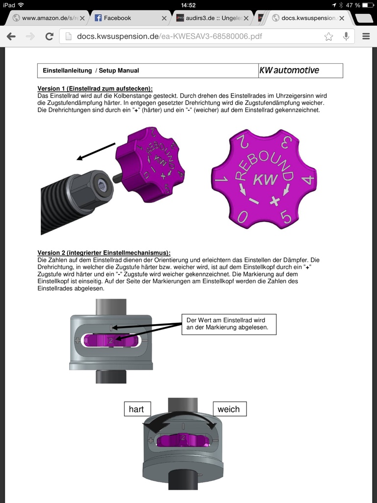

heisst aber Reifen runter und irgendwiehinten rüber greifen,
damit man an die Zugstufe kommt...
brauch man da auch den "Nippel" wie vorne ?
btw.
was waren denn die Grundeinstellungen ?

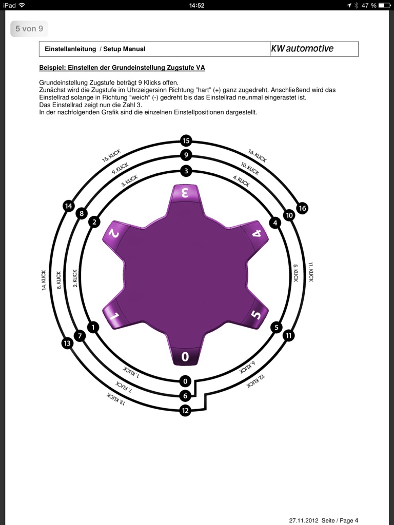

klick offen heißt komplett in uhrzeigersinnn zu und dann entsprechend die Klicks zurückzählen ?
Rangierwagenheber oder auf ne Bühne und dann erst im Uhrzeigersinn komplett zudrehen und dann entsprechend aufdrehen. Das Stellrädchen ist seitlich oben am Dämpfer.
:88n: brecht euch nicht die Finger ab Jungs, nur zu eurer Info hier ein Link, der die Sache ungemein erleichtert!! Klick!
:boys_0136: :biggrinn: :88n:
Das Fahrwerk hat eine von KW heraus gefahrene Grundeinstellung.
Diese ist.
VA: Zugstufe 9 Klicks offen Druckstufe 5 Klicks offen
HA: Zugstufe 12 Klicks offen Druckstufe 5 Klicks offen
Also wenn man sich verzettelt hat und wieder von der Grundeinstellung los legen möchte,
einfach ganz zu drehen und dann auf die vorgegebenen Werte justieren.
