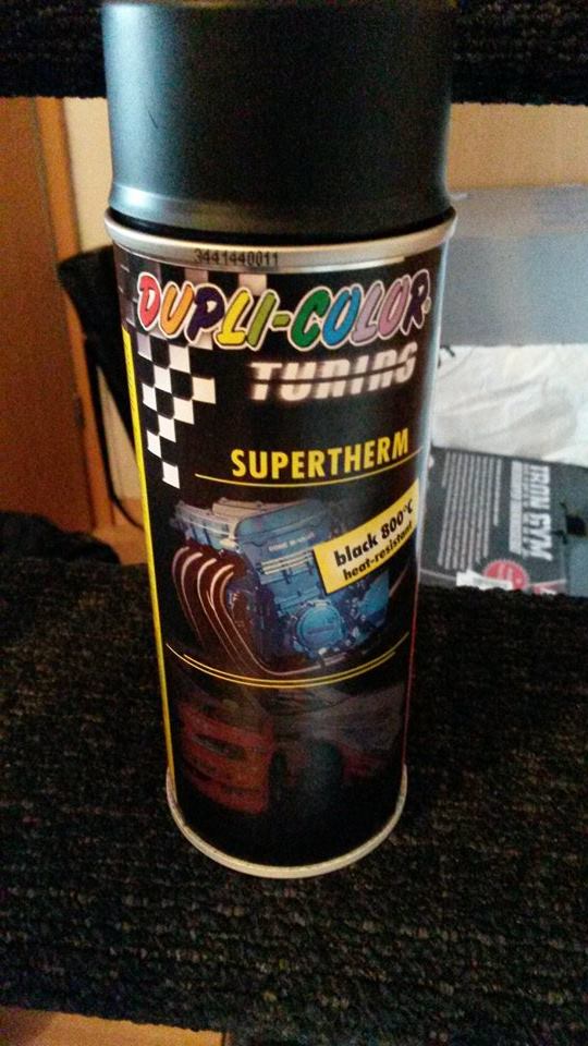

Bei meinen Endrohren (schwarze HMS) fing es langsam an, dass die Blenden ein wenig gegammelt haben. Habe dann mit einem Spezialisten gesprochen und der meinte man solle einfach Krümmerlack vom Motorrad nehmen.
Ich habe es jetzt vor 2 Wochen endlich mal geschafft die Rohre anzuschleifen und zu lackieren und bin echt super zufrieden damit.
Sehen wieder schon schwarz aus und haben ihren matten Look wieder.
Kann das Zeug also nur empfehlen !
Hast Du ne Produktbez. vom Lack für uns ?
Schaue ich später Zuhause mal eben nach und reiche es dann nach!

So hier das Zeug, was ich drauf habe:
