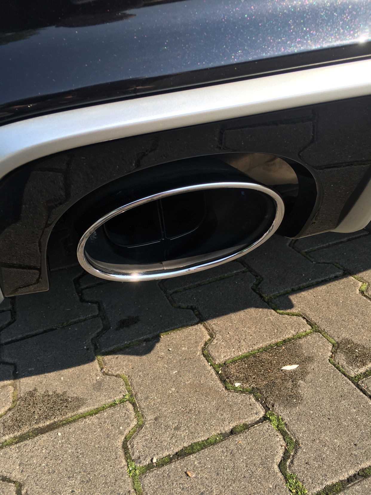

Viele von euch hatten ja Probleme die Endrohre sauber zu bekommen, da diese zum Teil schwarz oder matt waren. Ich habe mich der Sache heute angenommen und meine sehen nun aus wie neu.
Benutzt wurde die Alu Polish P21S von Dr. Wack und ein einfaches Mikrofasertuch (gibt es billig bei Amazon). Alles perfekt sauber geworden mit etwas Druck und Geduld.
Anbei noch ein Bild.
Grüße, Max
Ich find es immer klasse wenn Leute sich zum putzen von Chrom schleifmittelhaltige Polituren kaufen und das Chrom langsam runter putzen :boys_0275: der Galvaniseur freut sich :boys_0325:
Genau ist bestimmt der Fall, wenn man sowas jedes halbe Jahr einmal macht und ein kleines bisschen Politur dazu verwendet. Werde mir deinen Beitrag aber natürlich gerne zu Herzen nehmen :boys_0120:
Solange warte ich erst gar nicht :boys_0136: :boys_0136:

Das habe ich auch immer so gemacht, hilft auch eigentlich sehr gut. Hatte aber mal eine knapp 1000km lange Urlaubsfahrt, nach der der Auspuff dann nicht mehr sauber wurde, da es zulange "kleben" blieb.
Deshalb habe ich dann zu etwas Politur gegriffen.
