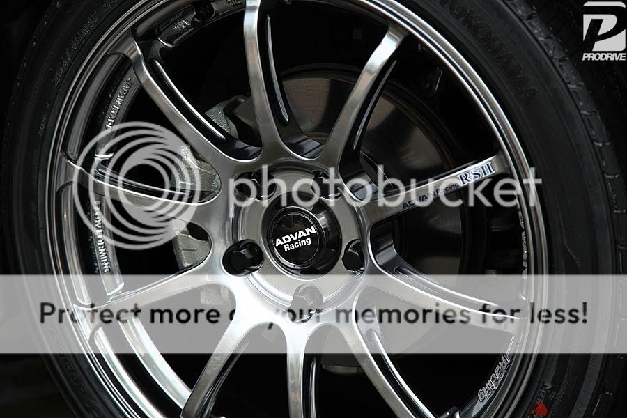

Ich bin nach einem neuen Satz Räder für meine RS3 für die " Sommer " Saison .
Nach langem Suchen bin ich 95% Satz Advan RSII in " Hyper Black" , die mehr aus einer Titan / brüniert ist , ich glaube, sie werden auf meinem weißen Ibis RS3 schön aussehen .
Ich bin erfreut, dass sie sie in die genaue Spezifikation der Standard RS3 Rotoren , 5x112 / 19x8J / ET50 , das ist wirklich eine gute Nachricht für mich als Ich mag die Tatsache, dass es so wenig Freiraum an der Rückseite sogar meine ET44 8J 19 " BBS CK des reiben ein wenig nach hinten und zu mit einem 225 Michelin Pilot SS und zwei Personen auf den Rücksitzen .
So wäre die offensichtliche Wahl dieses spec rundum aber sie tun auch eine 19x8.5J / ET42 und wie diese Räder werden einzeln gekauft , ich könnte potenziell Wählen Sie diese Option für die Vorder- und die Vorteile einer 255 Reifen wie der optional 8,5J vor Rotor von Audi.
Meine Frage wäre nicht jeder für sicher, wie viel zusätzlichen Freiraum die größeren RS3 Frontflügel zu geben und wird ein 8,5J ET42 mit 255 MPSS haben genügend Abstand mit 11 mm breiter als die Offset- ET53 8,5J Rotor hat schon?
Jede Beratung wäre sehr dankbar .
Vielen Dank im Voraus!
