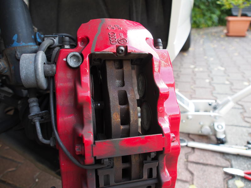

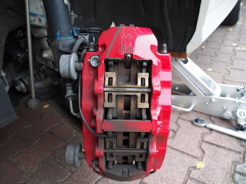

Am vergangen Wochenende haben wir die vordere Bremse komplett erneuert.
Stahlflexleitungen sind auch verbaut worden.
Dabei habe ich die mögliche Schwierigkeit entdeckt, warum der Sattel nicht an den beiden radial angeordneten Inbus-Schrauben gelöst werden sollte.
Die vier Stifte, die die Beläge fixieren, sind nur einige zehntel Millimeter von der Scheibenoberfläche entfernt.
Sollte beim Zusammenbau der Sattel nicht genau ausgerichtet sein ( z.B. Fühlerlehre), würden die Stifte auf einer Seite die Scheiben berühren.
Dies wäre dann natürlich der Supergau für die neuen Scheiben.
Somit hatte Syccon mit seiner Vermutung der Ausrichtung vollkommen recht.:jc_doubleup:
Die vier Sechskant-Schrauben zur Halterbefestigung zum Radlagergehäuse hin kosten zusammen 20 Euronen und werden mit 200 Nm angezogen.
Sie sollten auf alle Fälle bei jeder Montage erneuert werden.
