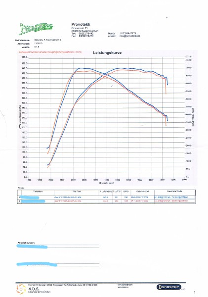

Hier sieht man schön an meinem Auto, dass es nichts bringt, Kats zu ändern ohne Softwareanpassung.
  • Blaue Kurve war DP leer, Software angepasst, Hauptkats original
  • Rote Kurve war mit 100er Kats eingeschweisst aber ohne erneute Softwareanpassung
Das Auto wurde lauter. Der Lader kommt schneller auf Touren, aber die Endleistung und auch das Drehmoment sind geringer. Der Abgasgegendruck fehlt und dadurch sinkt der Ladedruck. Mit angepasster Software sieht die Sache anders aus. Man kann mit mehr LD fahren, ohne dass es klingelt, respektive zur Zündwinkelrücknahme kommt. Man kann dann mit mehr Frühzündung fahren und holt mehr Leistung raus.
