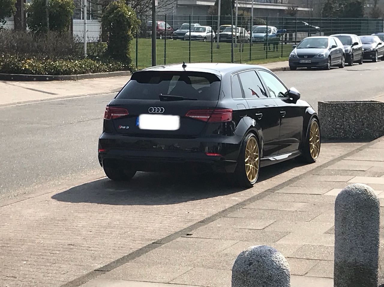

Ich konnte letzte Woche einen Rs3 Sportback genauer begutachten und bin mir fast sicher dass meiner Distanzscheiben bekommen wird.
Kann mir jemand von euch sagen was die kleinste Breite ist die man für das Fl bekommen kann?
Ich denke da so an 10 bis max 15mm pro Achse.
Was für Erfahrungen habt ihr mit Scheiben gemacht?
Wird das Fahrverhalten dadurch verschlechtert oder eher verbessert?
Danke euch

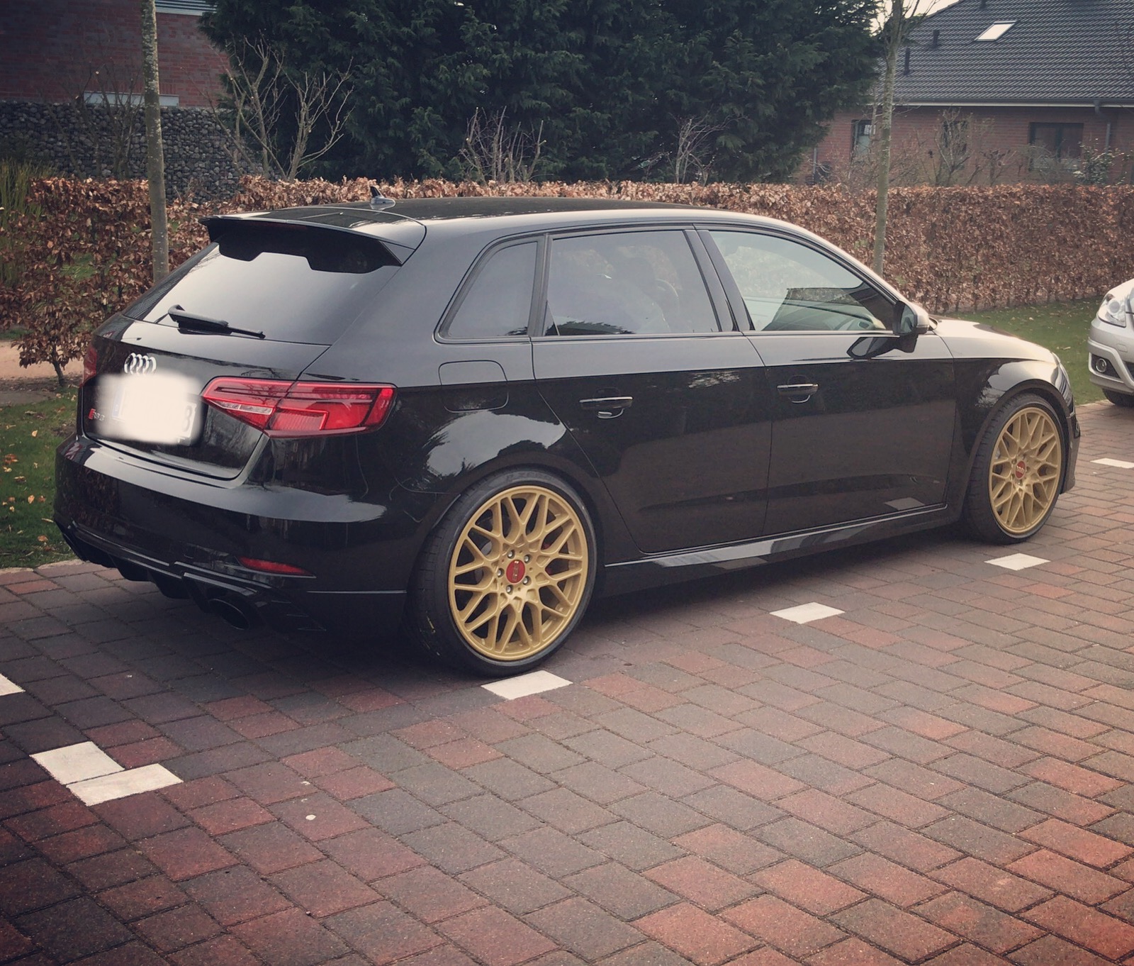

Also ich hab 10mm pro Rad und würde sagen das is das maximum was geht.....alles darüber dann gucken die Felgen drüber und das sieht sehr bescheid aus :aaaah:

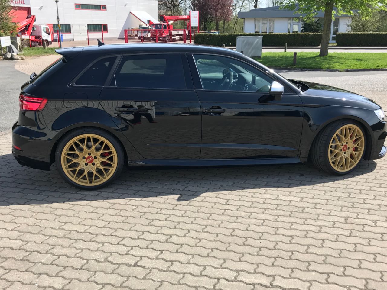

Ja habe die KW Gewindefedern verbaut und Va/Ha jeweils 10 mm Spurplatten pro Rad!
Sieht echt Super aus :good:

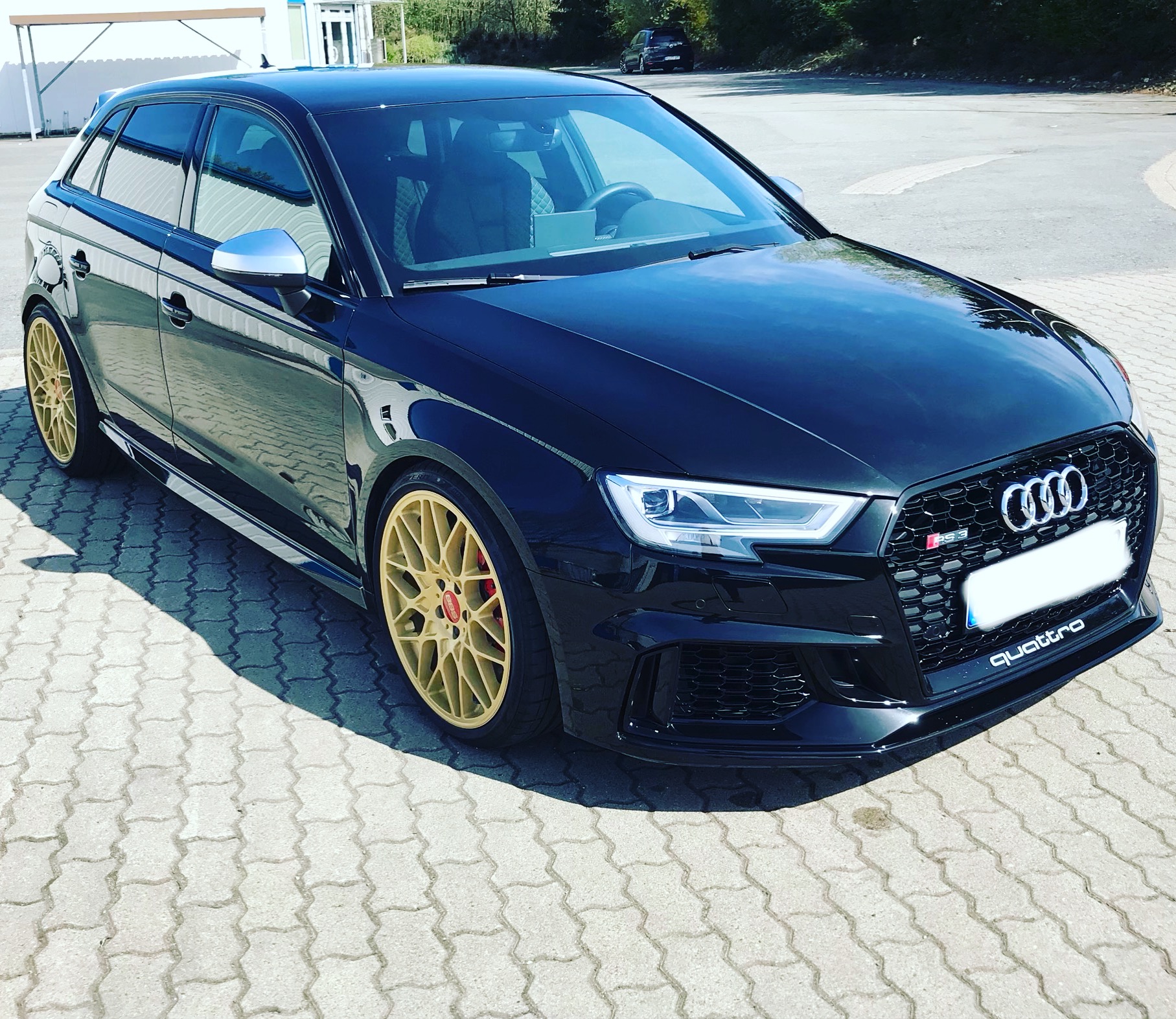

Also, auf den Fotos sieht es alles stimmig aus :good:
Ich kann auch absolut nicht klagen.Sieht gut aus,genau die richtige Höhe obwohl noch Luft nach unten ist und steht schön satt in den Radkästen.Kann das so jedem nur empfehlen weil Serie ist der Bock ja hoch :aaaah: das geht einfach gar nicht....da pfeife ich bei entsprechenden Teilen auf die Garantie

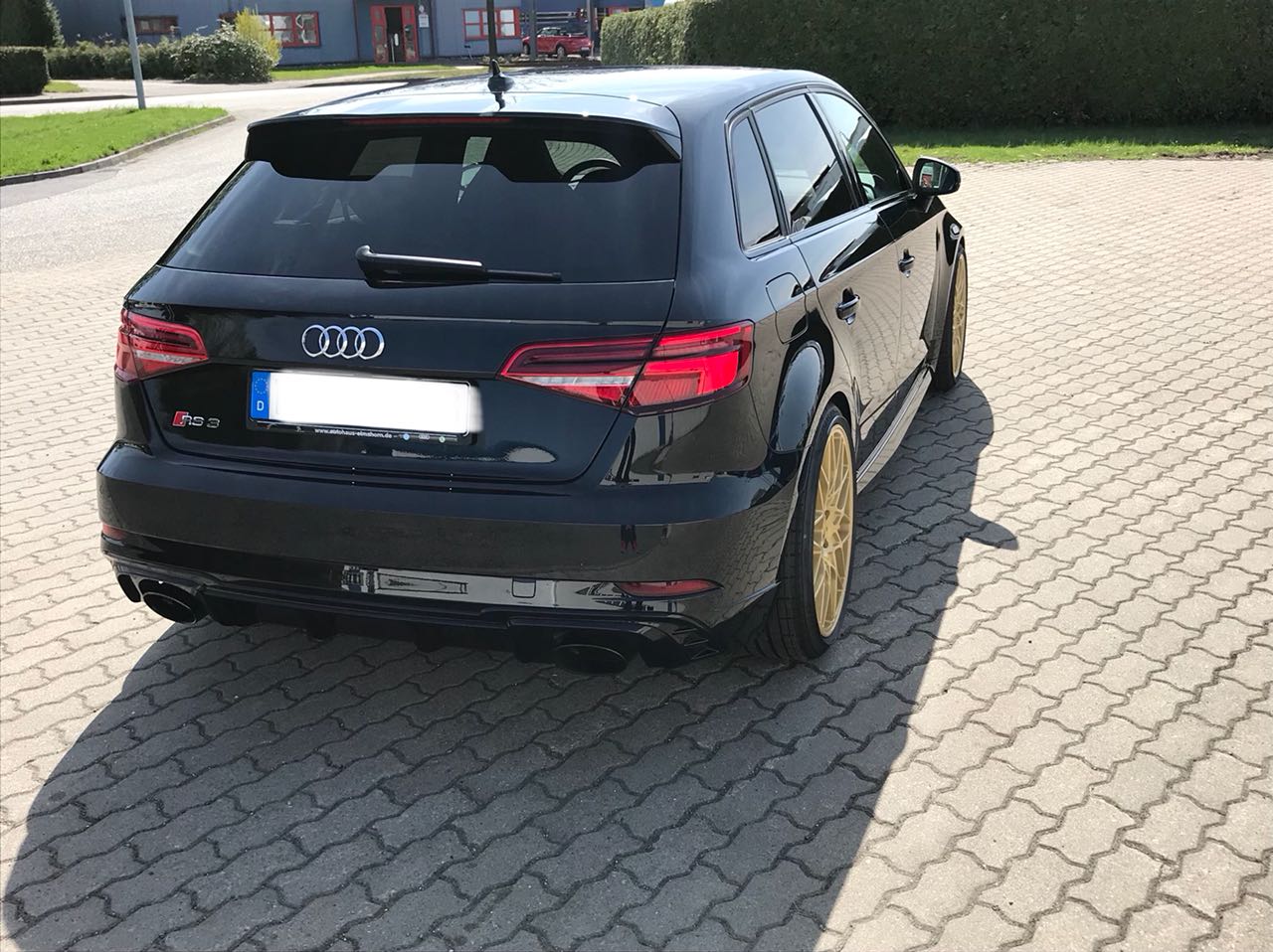

Sieht auf jeden Fall sehr gut aus. Hast du zufällig Fotos von vorne und hinten? Ich finde so sieht man die Verbreiterung am besten.
Sieht echt klasse aus :jc_doubleup:
Mehr hab ich momentan nicht...müsste ich dann erst nochmal machen :biggrinn:
