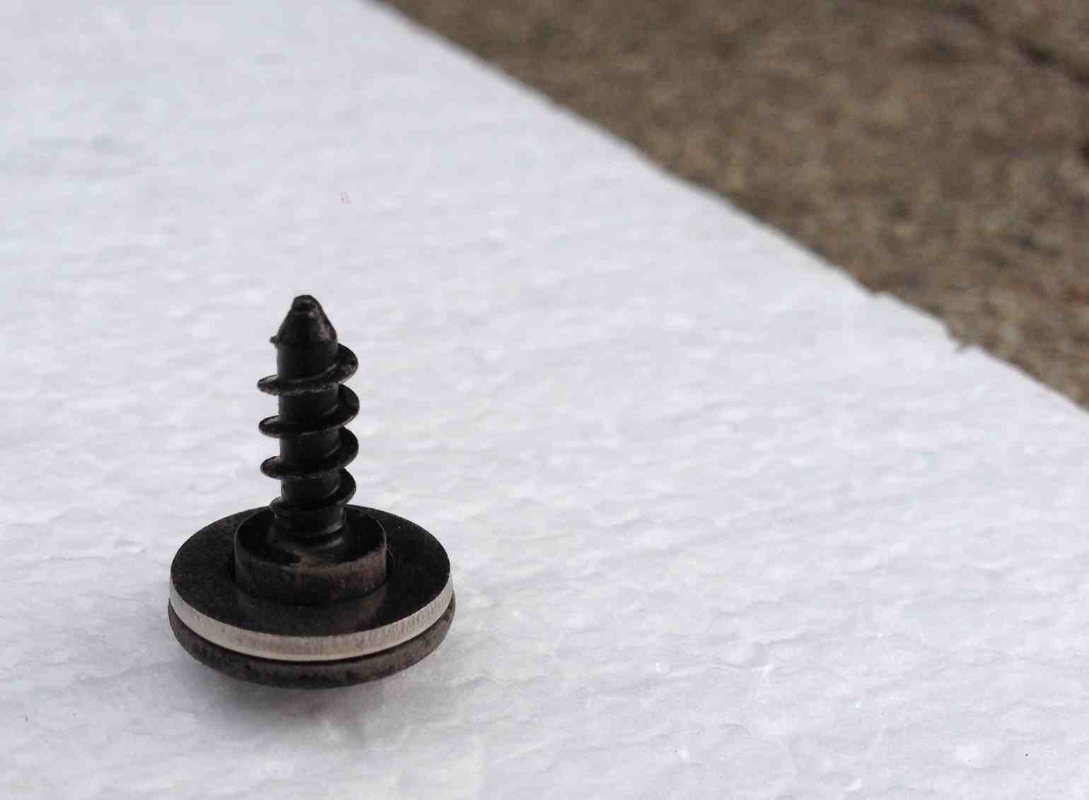

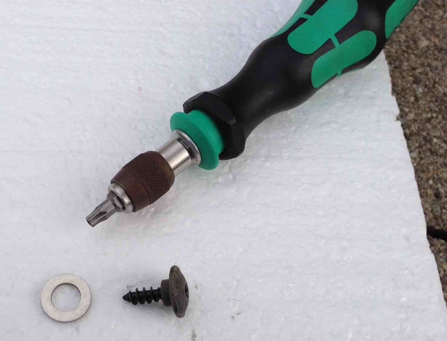

Hallo Hartmut,
Dein Bericht hat mir keine Ruhe gelassen und habe heute mein Diffusor auch überprüft. Oh, oh, was stelle ich fest? Auf der rechten Seite (von hinten gesehen) hat es ein leicht Spiel, links gar nichts. Sofort die Schrauben kontrolliert, doch diese waren fest angezogen. Somit muss das Spiel zwischen der Schraube und Diffusor sein.
Auf diesem Bild sieht man die Schraube die einen Absatz hat. Zwischen den zwei Auflagen ist der Diffusor geklemmt. (Unterlagsschraube war keine montiert)
Eine passende, rostfreie Unterlagsschraube aus dem Keller geholt und bei zwei Schrauben dazwischen gelegt.
Nun ist absolut kein Spiel mehr zu spüren am Diffusor.
Nochmals vielen herzlichen Dank für den wichtigen Hinweis! :)
