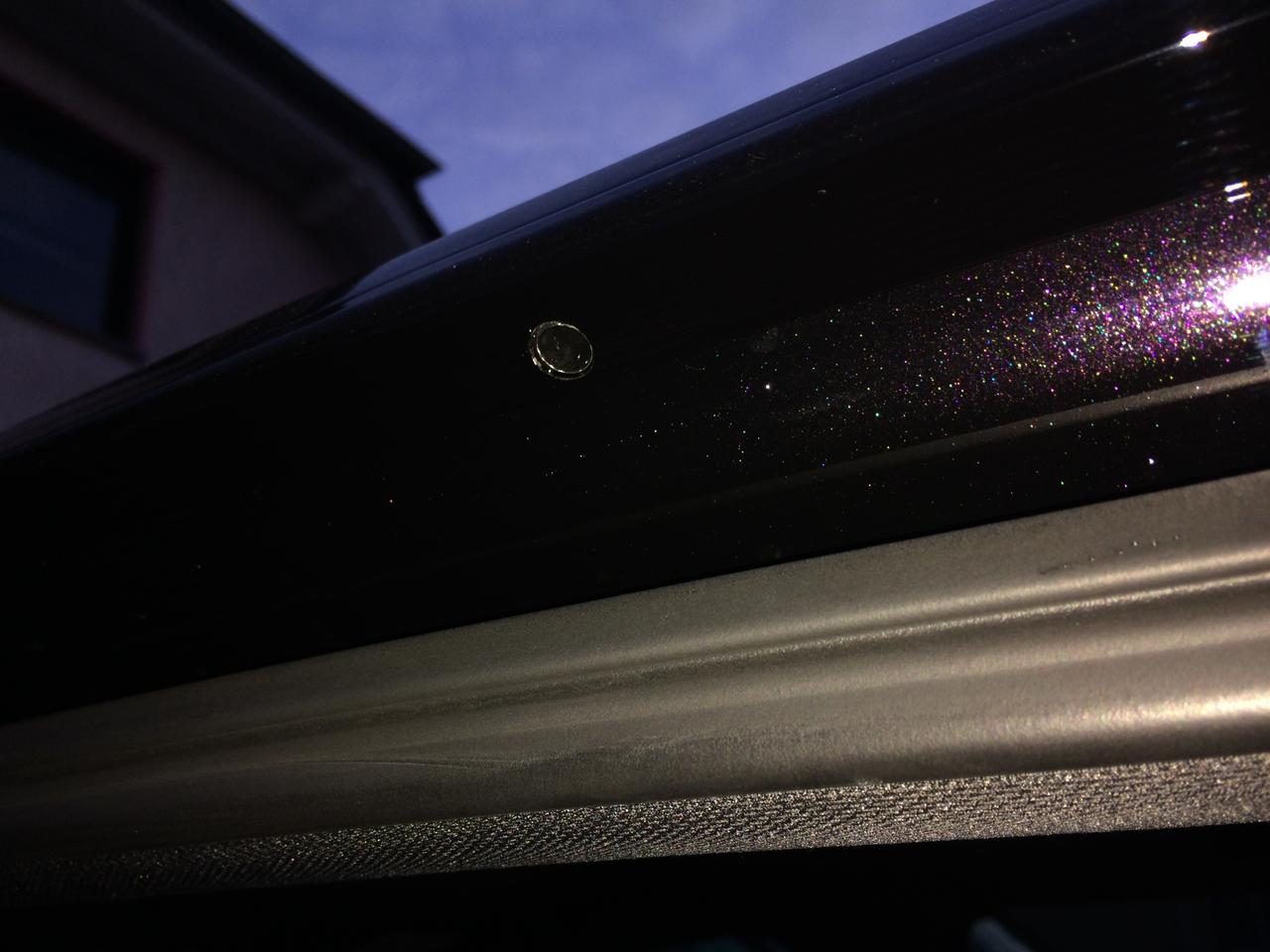

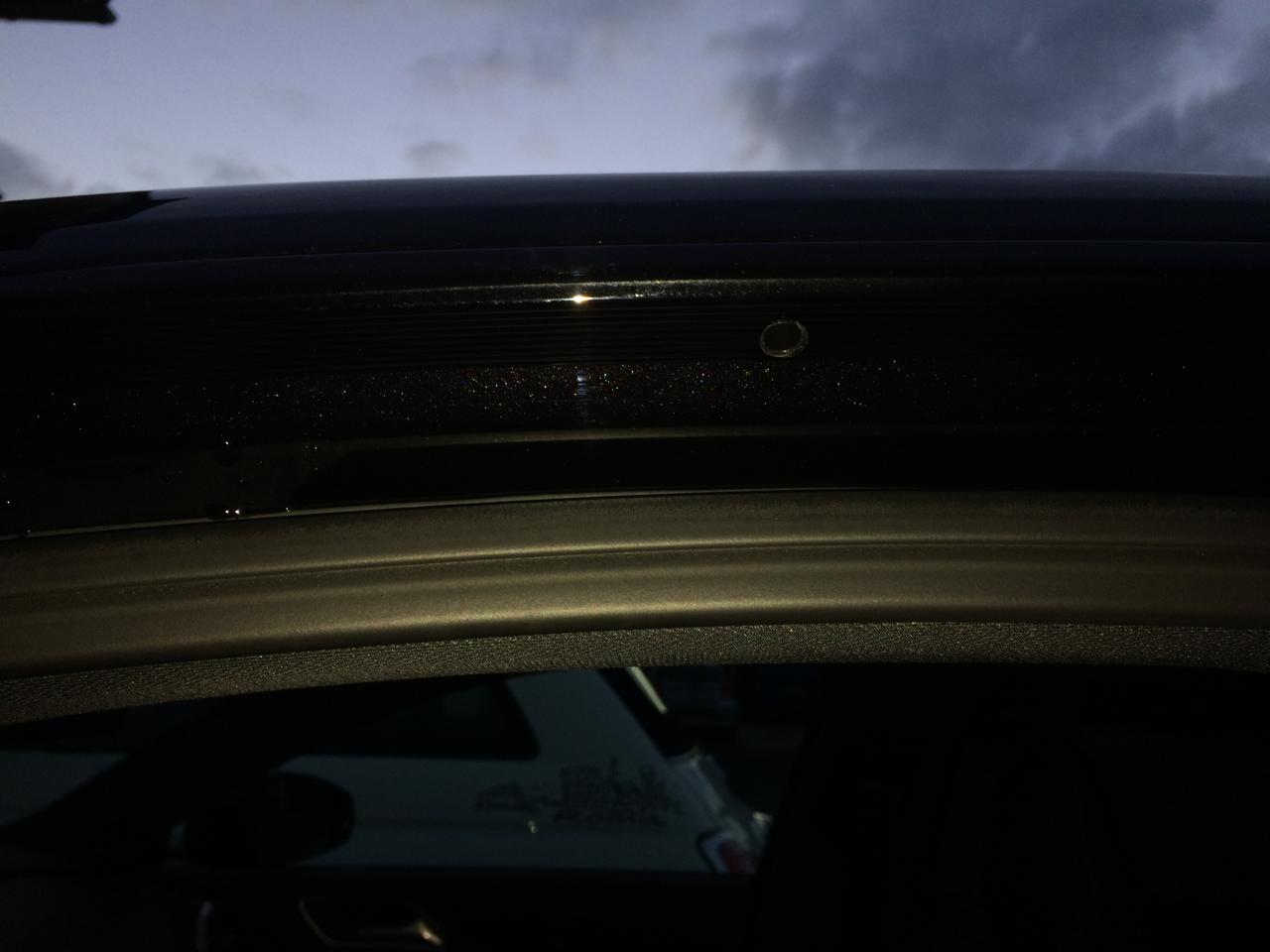

Eigentlich auch immer an den gleichen Stellen und -Bauchgefühl- das muss einen Grund haben. Bin der Sache gestern mal nachgegangen, Übeltäter scheinen hier die Dachzierleisten zu sein, sie haben jeweils zum inneren hin eine Öffnung, durch diese werden sie anscheinend befestigt (werde es aber nochmal genauer untersuchen müssen).
Diese Öffnungen sind bei meinem Fahrzeug an allen Türen nicht verschlossen, wenn sich nun das Regenwasser außen in den Leisten sammelt und man öffnet die Türen, läuft genau an diesen Löchern das Wasser ab.
Wenn es so wäre, könnte man diese Stellen vielleicht mit einer flachen Kappe verschließen, da innenliegend die Türgummis anliegen. Denke, ein passendes Audi Ersatzteil würde sich sicher finden lassen.
Natürlich könnten auch bei meinem Fahrzeug diese Kappen fehlen.

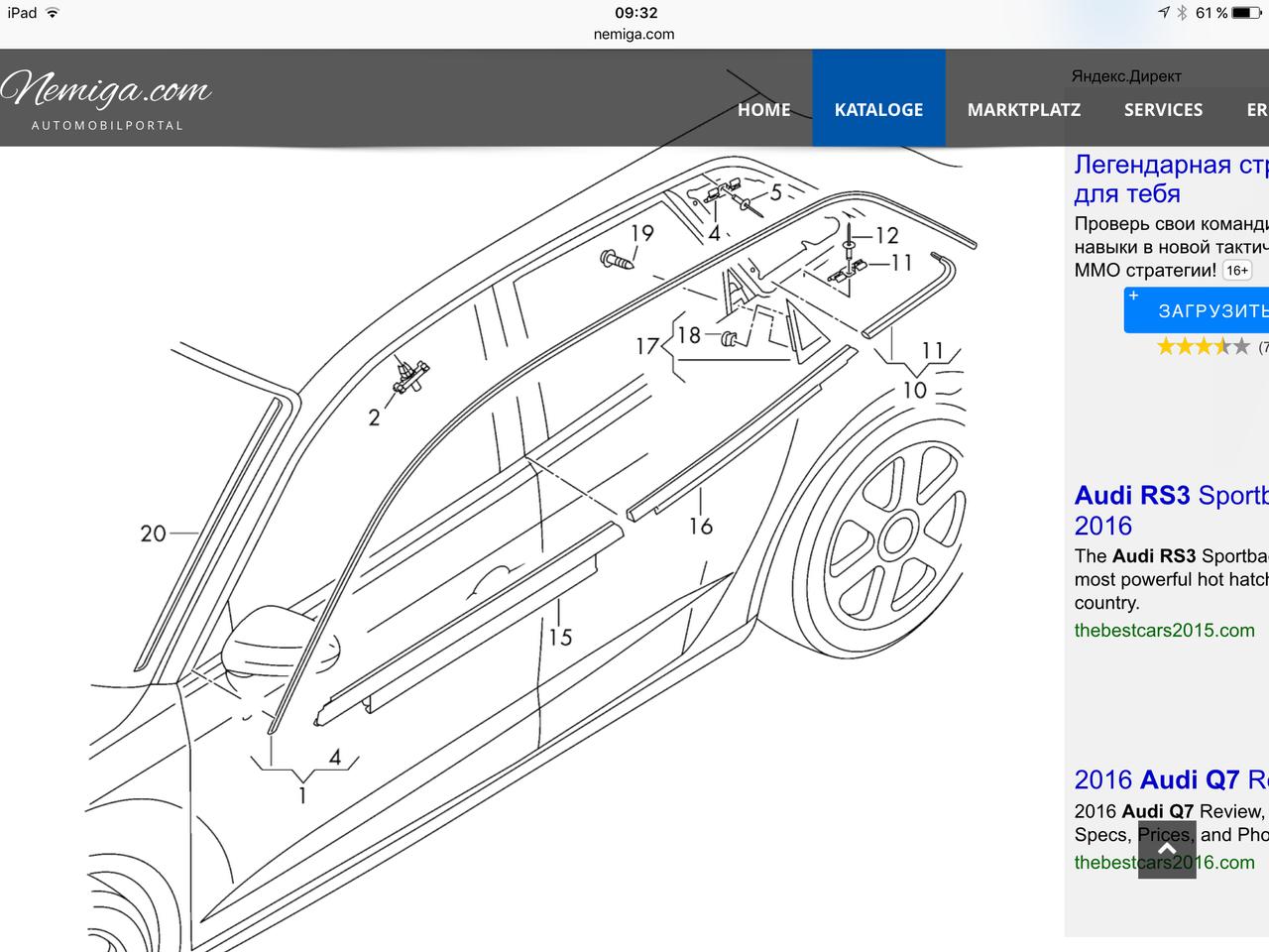

Die Öffnungen sind die Zentrierung für die Dachgepäckträger. Und die sind immer offen.
Bei mir ist da aber noch nie Wasser rausgelaufen.

Konnte gerade feststellen, das das Wasser auch nicht an den Löchern austritt, sondern unter den Leisten in den Innenraum gelangt. Solange die Türe verschlossen ist, liegt diese Wasserlache dann auf den inneren Türgummis oben auf und beim Türe öffnen läuft sie dann über das Gummi ab.
Eure Meinung? Gehören die Leisten nicht geklebt oder abgedichtet.
