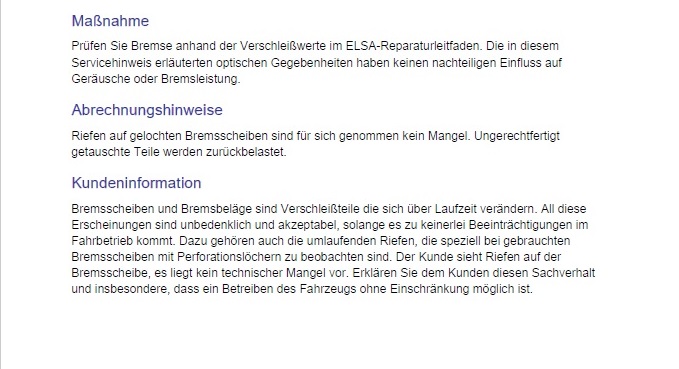

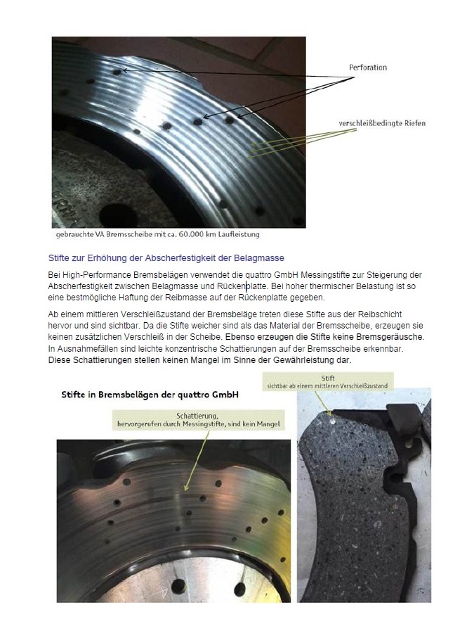

Ich habe gerade in einem Servicehinweis gelesen, das die Nieten den Scheiben nichts ausmachen. :boys_lol:
Soll ich´s mal anhängen, ist aus dem erwin/Handbuch Service Technik.
Edit: Bilder anbei, denke es ist Boardregelkonform (ansonsten bitte Löschen)
